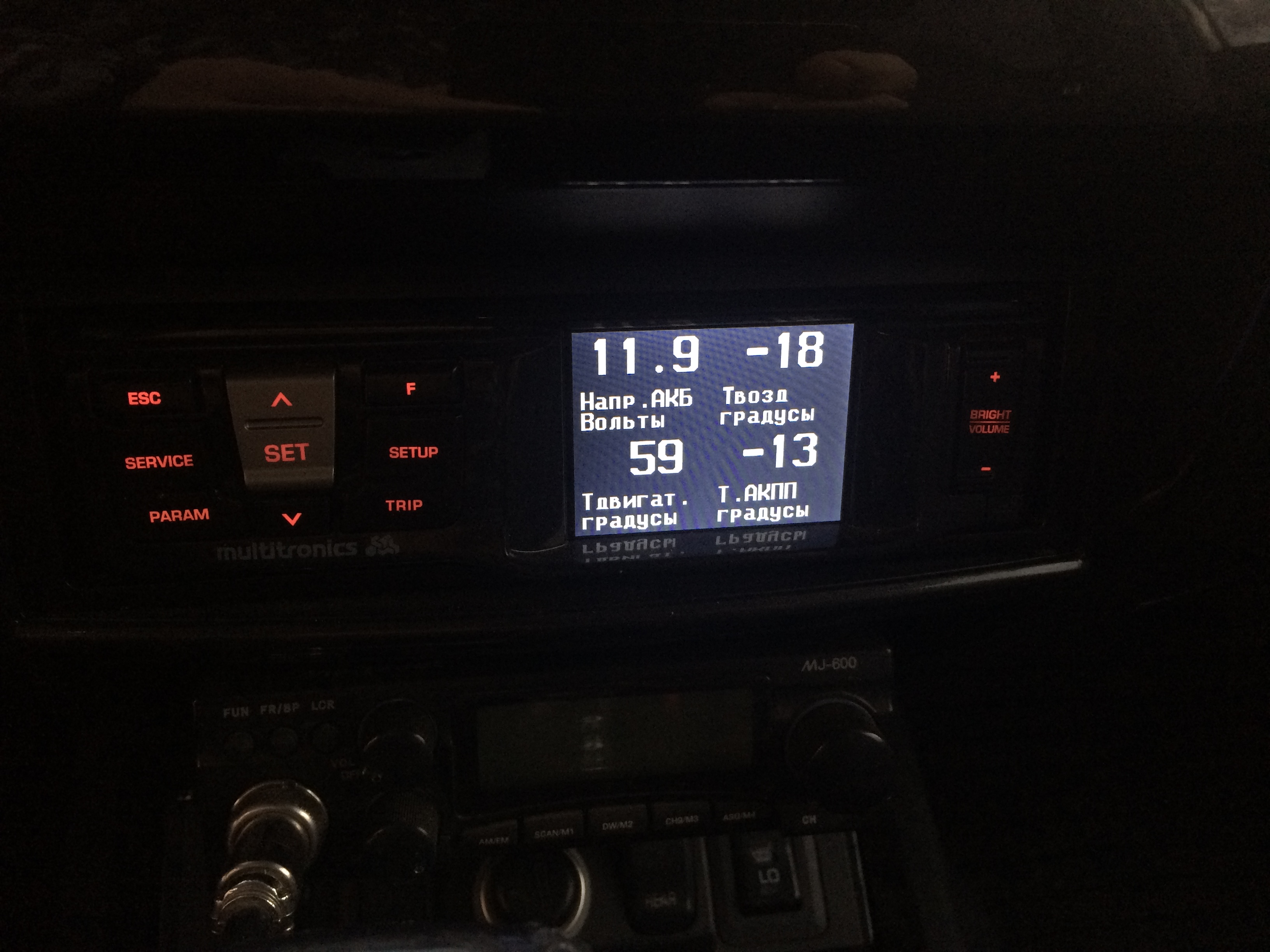

Для статистики
Веба эва5 30мин без климата
зима бридж 7000 285х65х17
- stnslv
- Сообщения: 208
- Зарегистрирован: 27 июл 2014, 22:44
- Мой автомобиль(и):: Mitsubishi Pajero Sport II
- Откуда: Санкт-Петербург
- Благодарил (а): 4 раза
Re: Опыт Экспл Hydronik & Webasto на НМПС
Правильно понимаю, что на улице -18С?Mark69 писал(а):Для статистики
Когда ломается Система - мы ломаемся вместе с ней. (Роберт Барнс)

- Mark69
- Сообщения: 2252
- Откуда: Екатеринбург
- Благодарил (а): 178 раз
- Поблагодарили: 250 раз
Да, примерно)))stnslv писал(а):Правильно понимаю, что на улице -18С?Mark69 писал(а):Для статистики
С 30 гр.stnslv писал(а):А я правильно понимаю, что если подключать Webasto/Eberspacher к климат контролю, то он включается только тогда, когда ОЖ достигнет рабочей температуры ~75C? Или начинает гонять холодный воздух сразу?
Какие нюансы подключения к климат контролю?
Зачем салон подключать?
Только аккумы высаживать.
Пока думаю. Не столько *опе холодно, сколько не люблю я чистить стекло лобовое от льда. Стекло наверняка тоже не любит этого. Правильно я понял, что если я оставлю крутилки в положениях: обдув лобового, минимальная скорость, температура 20С. То после подачи сигнала от обогревателя климат будет работать в этом режиме? Основной расход идет от вентилятора печки?SNOOPER писал(а):stnslv писал(а): С 30 гр.
Ход мысли верный, температуру на крутилке можно любую ставить, так как обороты задаёшь в ручную.stnslv писал(а):Пока думаю. Не столько *опе холодно, сколько не люблю я чистить стекло лобовое от льда. Стекло наверняка тоже не любит этого. Правильно я понял, что если я оставлю крутилки в положениях: обдув лобового, минимальная скорость, температура 20С. То после подачи сигнала от обогревателя климат будет работать в этом режиме? Основной расход идет от вентилятора печки?SNOOPER писал(а):stnslv писал(а): С 30 гр.
