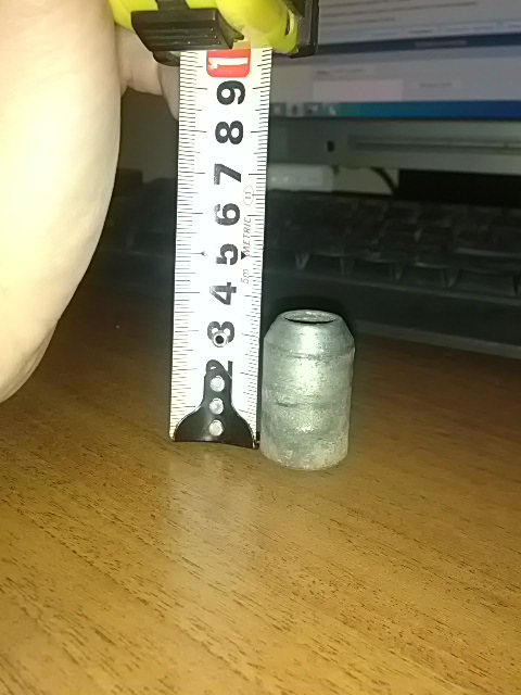

goland79 писал(а):по гайкам - насколько я вижу, там именно конус. А плоская поверхность вокруг него (как я думал для пресс-шайбы) - может для дополнительного зазора для использования силовых (толстостенных) головок?
Разобрался с гайками? Такие же диски брать собираюсь. У тебя вылет какой?
З.Ы. Увидел, 0.
привет.
да, вылет 0.
у меня было 2 комплекта гаек, подошли которые короткие с маленьким конусом.
с большим конусом не подошли (во-первых торчали сильно, во-вторых не совсем попадали в конусную выемку дисков).
Вот такие как на фото НЕ подходят.
как машину помою, выложу результат на дисках (и гайки).
Диски супер.
