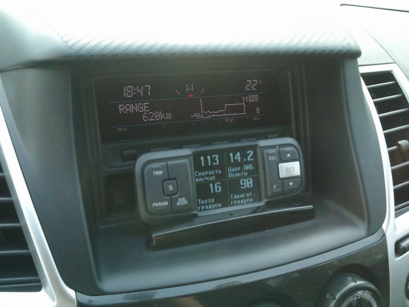

У меня такой вставлен... http://www.multitronics.ru/products/univers/tc740/OREH25 писал(а):ребят,какой нибудь из новых или хороших/какой работает мультик всаёт на неправильное место под родным БК?

Нихерасе ты джигит, судя по показаниям бортовика фото делалось на скорости 113 км/ч?Саня73 писал(а):У меня такой вставлен... http://www.multitronics.ru/products/univers/tc740/OREH25 писал(а):ребят,какой нибудь из новых или хороших/какой работает мультик всаёт на неправильное место под родным БК?
Виноват
