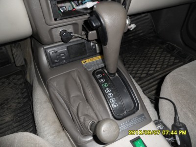

Re: Super Select для Спортов
установил SS от делики, от "жипера"
в салоне осталось все родное

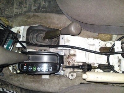

contra, эм ... а поподробнее? У меня тот же комплект от него же. Вернее коробка, раздатка, кулиса. Сейчас очень сильно напрягает проблема с тонелем, так как собираюсь съездить к Снуперу на установку в начале октября, и забирая хочется получить всё уже дособранное, но вот панели этой у меня нету и более того я не пойму какая именно нужна (серийник). А у вас вон вообще всё родное получилось
Montero Sport XLS, 2001, 6G72 3.0 V6/24, V4A51, LSD, SuperSelect (SNOOPER делал)
- contra
- Сообщения: 43
- Зарегистрирован: 28 янв 2013, 18:47
- Мой автомобиль(и):: монтеро спорт 2001г
- Откуда: уфа
раздатка она зеркальная, верхняя крышка, вилки и рычаг переставляешь от родного партайма, рычаг тока надрезаешь гнешь и завариваешь. Не знаю как делает Снупер, в SS я взял родные ползуны, проточил под блок. фиксатор, поставил их на левую сторону и на них родные вилкиeatm писал(а):contra, эм ... а поподробнее? У меня тот же комплект от него же. Вернее коробка, раздатка, кулиса. Сейчас очень сильно напрягает проблема с тонелем, так как собираюсь съездить к Снуперу на установку в начале октября, и забирая хочется получить всё уже дособранное, но вот панели этой у меня нету и более того я не пойму какая именно нужна (серийник). А у вас вон вообще всё родное получилось
з.ы.еще корпусе SS от делики нет отверстий под кронштейн троса селектора акпп - "сваррезинг" из родного под другие болты

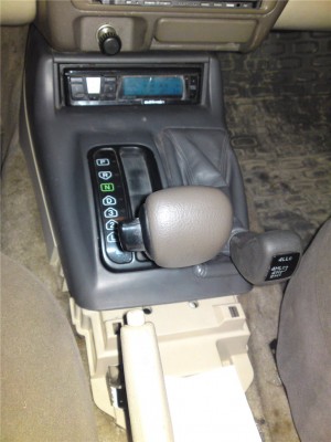

в тему колхоза, выбрал такой, из меньших так сказать зол.
6G72, nonline body 3-0, радиатор от 4M40, термос TAMA88, электровеники от MPV, радиатор АКПП, ri-500, чип Е0 (удалены катализаторы, EGR, EVAP), Super Select, ГБО, калитка, пружины от патруля. в разработке задняя печка и 3.5DOHC.

Энто выставил для оценки какой колхоз безопаснее...999Serj писал(а):ну и ок, как выше уже не раз писалось пока будешь искать накладку для АКПП можно поставить от "палки" там правда оба рычага будут в "коже" но зато более цельно будут смотрется чем просто голый кузов
А так у меня уже так давно, да и уже не так даже, раздатка с деревянной ручной, щас наметился родную коричневую кожу поставить и под дерево дунуть.
