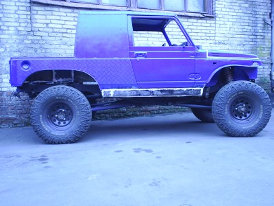

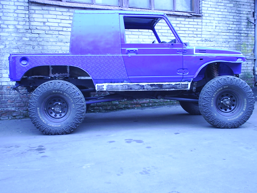

Сегодня проводили полевые испытания паджеры с передним мостом от патруля
так выглядит сбоку (на машине по асфальту не езжу поэтому она на горбу у спринтера)
несколько деталей - наверху удобнеее фоткать
проверяем работу подвески в полевых условиях
почти полный ход моста вниз
ну и перед домом
ну и сравнении с братиком ( гражданский вариант для езды в зимнее время по городу)
Общие впечатления - машина стала проходимее - там где пыжик с нормальным передком включает блок - моему не надо, меньше кренится из за лучшего хода подвески, меньше передние лапки в воздухе визят на диагоналях в общем мне нравится - впервые на паджере почувствовал на бездоре то что чувствую на вранглере.
Ещё предстоит много работы по доведению до ума - но то что получается соответствуем моим желанием и вложенными средствами не огорчён.
Это не агитация на ниссановский мост а просто отчёт о проделанной работе в благодарность за полученную здесь информацию.

Поведуй,плииз: на фотке через стекло вижу основную дугу каркаса с откосинами на зад....Vitalii Stan писал(а):
Крест есть? Внутренний каркас с наружним связывал?
Сейчас над тем же заморочен: понимаю,что связывать кузов с рамой не айс,скрипы будут....но для боевого корча,кмк пох.( у меня лонг бейз самурай,крыша =кастом мейд из 2 мм алю...то бишь ниочем- внешний каркас полюбому нужен)

Re: my pajero sas
Какая узнаваемая машина :
http://samurai-club.ru/forum/index.php/ ... 205.0.html
всё,вычислили тебя,Дохтур
PS то то я смотрю ходы подвески минимальны и авта приземистая( узнаётся почерк мастера)....Точняк 2-ой раз уши в горах не хочется словить

Сдаюсь - Штирлиц из меня никакой
) ты на самураевском форуме кем будешь?
Я больше блоки предпочитаю чем длиннющие койловеры - выгода их относительная а вот стабильности машине они явно не прибавят. Эт для америкосов по камням лазить.

Long Pedro : как раз койловеры 11.5" перед и 12.5" зад...мосты тлк72. 4-линк зад и 3 -линк перед.....Всё ,как у пендосовVitalii Stan писал(а):...
PS на ботинки не смотри,это 35" докатки
