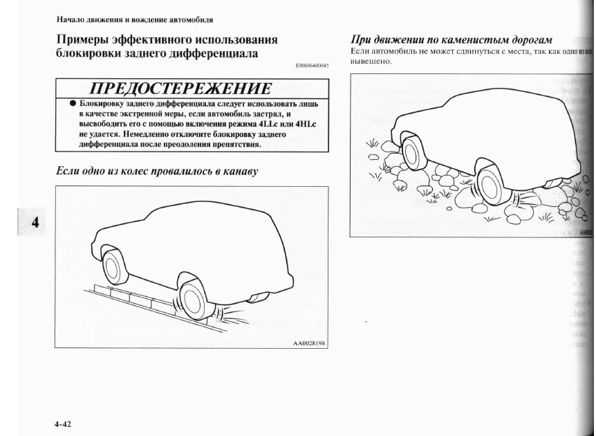

Я имел в виду, в мануале и на дверце водителя написано

newbie писал(а):Я имел в виду, в мануале и на дверце водителя написано
в мануале не нашел) посмотрю на двери)

Ну вот, например. "Немедленно выключите после преодоления препятствия"

Re: блокировка заднего дифференциала
не понимаю вопроса) написано правильно) препятствие преодолел - отключи)
не стронуться с места.. а преодолеть препятствие) это разные вещи)
Ну по смыслу там вначале "застрял" написано
Т.е. "застрял - включил - выстрял - выключи до следующего застревания"
