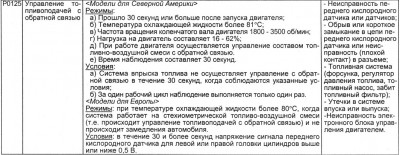

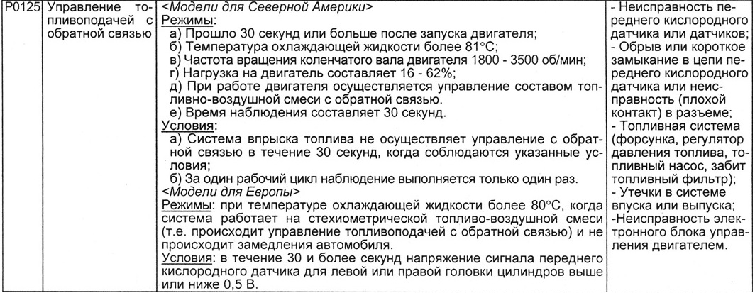

А 0125 точно связана с 0173? В ветке
http://www.pajero4x4.ru/bbs/phpBB2/view ... 6&start=15
ошибка по русски описывается как
"P0125 Низкая температура охлаждающей жидкости для управления по замкнутому контуру".
Есть ссылка на статью, что это лечилось заменой термостата и прокладки под входной коллектор, а никак не связано с ЛЗ.
Кстати, по-аглицки там же есть описание в виде:
P0125- Excessive Time to Enter Closed Loop
и еще вариант там же :
P0125 (2) Insufficient Coolant Temperature For Closed Loop Fuel Control
Английские варианты ВООБЩЕ не похожи друг на друга,- почему??? А русский перевод - соответствует второму варианту, но не первому - почему??
И что в англ . варианте P0125 (2) означает, ОЙ, эта цифра 2 в скобках??

Re: Отвечу на любые вопросы по лямбда-зондам.
вырезка из мануала по МПС.
Это мицубисевский прикол.
У них 0125 это нет отклика от лямбды.
- SNOOPER
- Сообщения: 57472
- Мой автомобиль(и):: NewMPS
- Откуда: 78
- Откуда: Spb
- Благодарил (а): 1024 раза
- Поблагодарили: 4798 раз
Там внизу есть описание сноски (2)VIN Benzin писал(а): И что в англ . варианте P0125 (2) означает, ОЙ, эта цифра 2 в скобках??
(2) This DTC will set on first trip fault is detected.
Тоесть зажгёт лампу на первой поездке, сразу после появления.

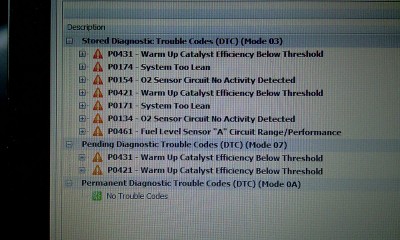

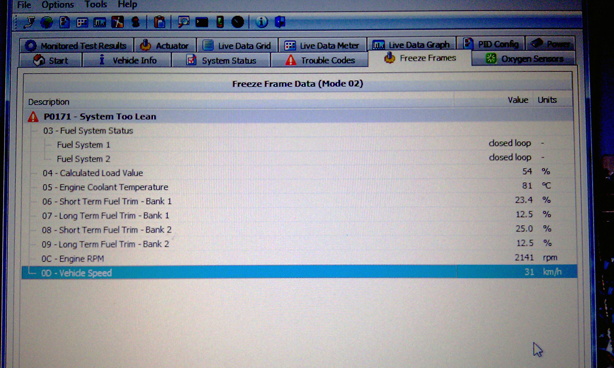

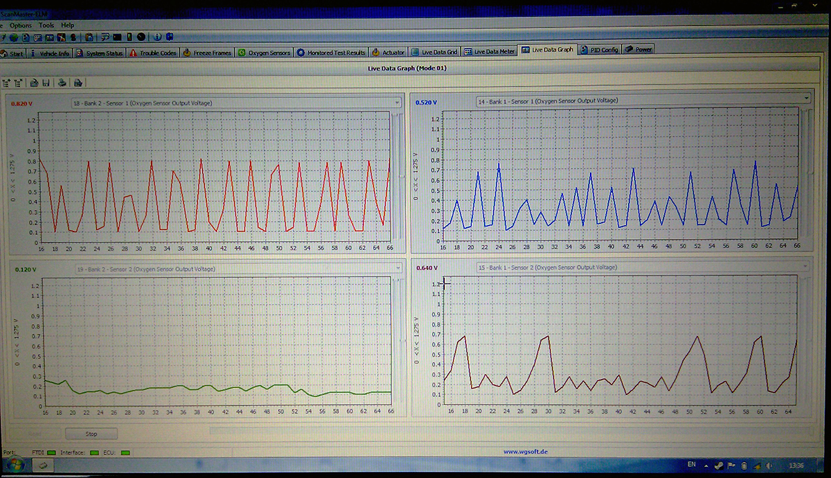

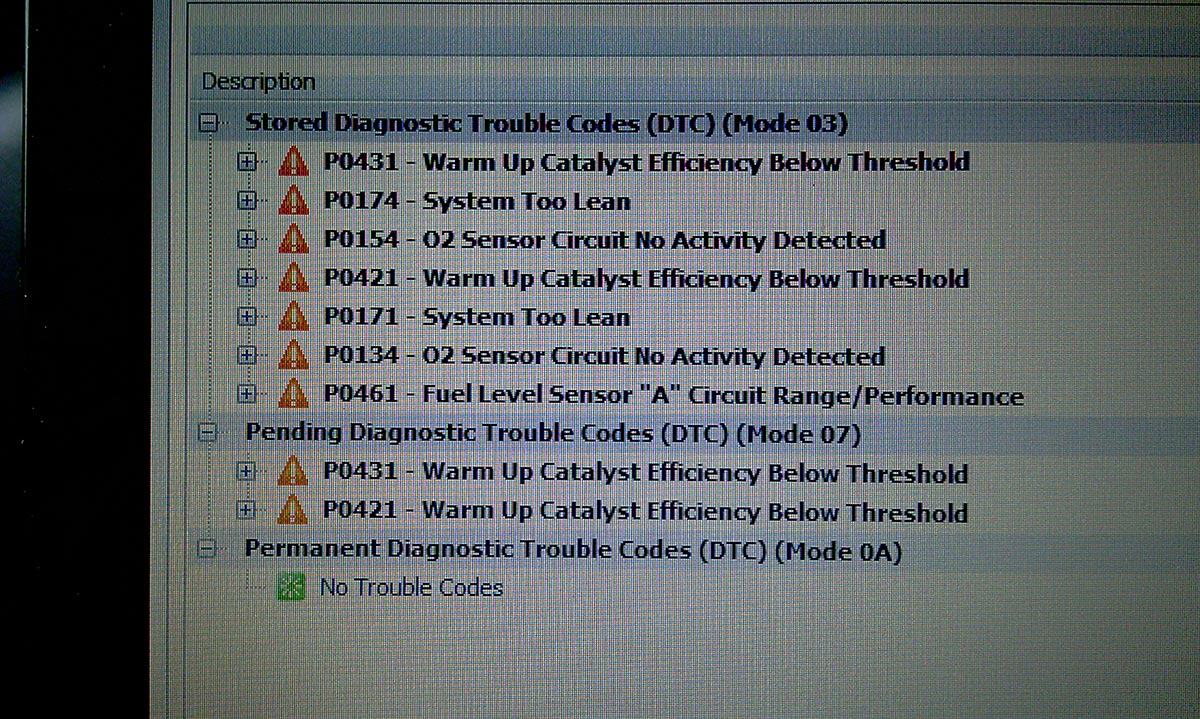

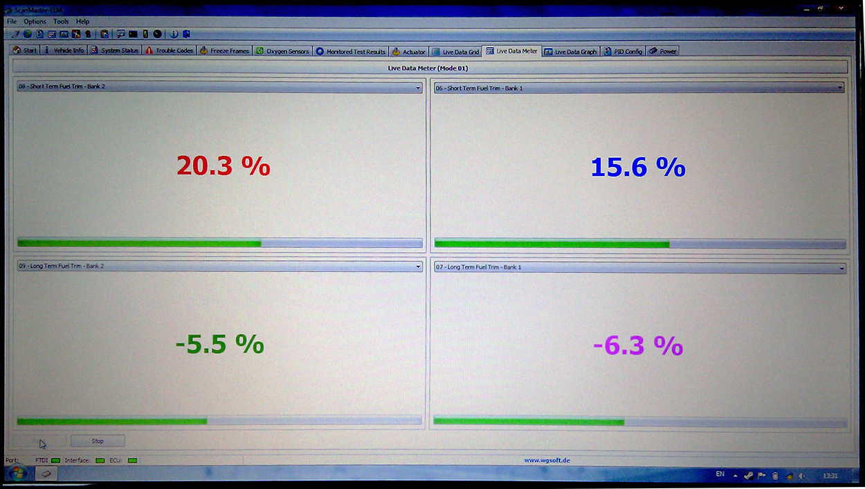

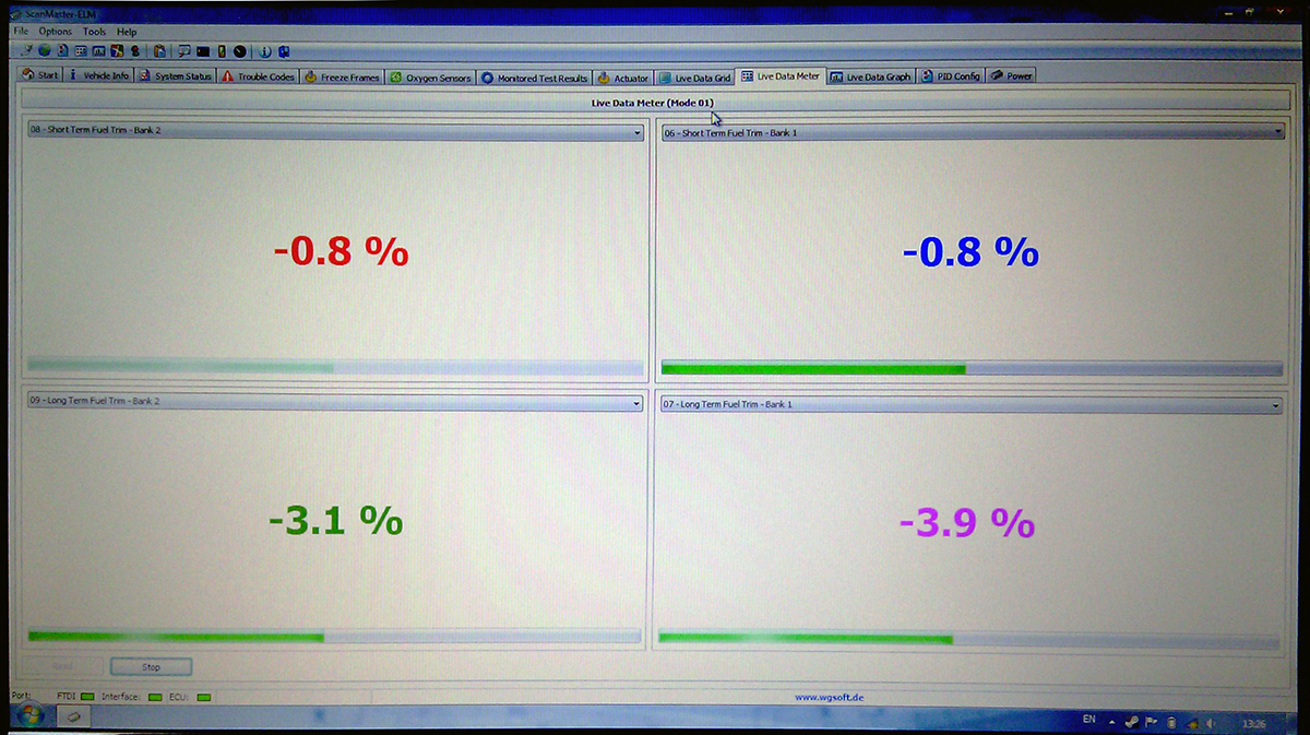

Поцаны, хелп! У меня всё умерло
Вот заснял типичный на данный момент график отклика лямбд, и топливных коррекций:
А вот момент всеобщей смерти, в виде стопкадра (сразу скажу, что не помню на чём ехал в тот момент
но, походу, только разгонялся
Эт всё загарается снова после сброса где-то через 40-50км пробегу...
p.s. а вот включил ГАЗ
Вот. Ошибку P0461 опускаем. Собсна вопросц: это о чём всё говорит? На сколько могу судить, первые лямбды (bosh, новые) по графикам - живые, вторые - тоже живые, тока дохнет правый кат. Но, почему ЭБУ наглухо обматерил весь выпускной тракт вместе со впускным? Расход только-что смерил - 17.5л по городу. Подкиньте идей, а?
Montero Sport, 2002, 3.5л + ГБО, СБ, 33". Илья
Подкину я вам не идею, а совет-срочно к установщикам газа, пусть регулируют (ремонтируют) систему. У вас смесь недопустимо бедная, там не то, что кат, там мотор убить можно.Собсна вопросц: это о чём всё говорит? На сколько могу судить, первые лямбды (bosh, новые) по графикам - живые, вторые - тоже живые, тока дохнет правый кат. Но, почему ЭБУ наглухо обматерил весь выпускной тракт вместе со впускным? Расход только-что смерил - 17.5л по городу. Подкиньте идей, а?
С газом худо-бедно ясно - картина достаточно понятная. А если допустить, что подобные ошибки вылазят исключительно при езде на бензине?
Ваш снимок(freeze frame) четко показывает, что ЭБУ пытается топливную смесь обогатить и это ему неудается в должной степени, причем не в таком уж экстремальном режиме работы двигателя (нагрузка 54% при 2141 об\мин).трёхсотый писал(а):С газом худо-бедно ясно - картина достаточно понятная. А если допустить, что подобные ошибки вылазят исключительно при езде на бензине?
Если подобный трабл вылез на бензине, то значит у вас либо мало подается топлива, либо много воздуха или того и другого. Почему -тут нужно детально разбираться.
Studebeker спасибо. Я так понимаю, либо это подсос воздуха, либо бензонасос\фильтр\форсунки...
Хм... а если взять во внимание долгосрочную топливную коррекцию, можно отмести вариант с подсосом? Думаю там-бы были цифры в плюсе?
вот тут бы хотелось уточнить. вес зависит от плотности. плотность-от высоты над уровнем моря. в Алма-Ате,когда я вижу похожий расход воздуха-однозначно где-то подсасывает. у нас нормальный расход на хх примерно соответствует объему двигателя. т.е.-трехлитровый-3грамма в секунду. и еще. сканмастер выводит не показатели маф-сенсора,а результаты вычислений ЭБУ.vova3 писал(а):В чем проблема?
Нормальные данные. Помой форсы, почисть насос и т\фильтр и все будет совсем в шоколаде.
Маф ващееее не трогай - двиг 3 литра - 5 грамм в секунду на хх так и должно. 12 на 2500 без нагрузки тоже идеал.
хотя... плотность так же зависит от температуры всасываемого воздуха. а разницы в показаниях сканмастера в зависимости от температуры я не замечал. так что-5 грамм -это слишком много. где-то подсасывает.
Во первых не надо все мешать в одну кучу.трёхсотый писал(а): Хм... а если взять во внимание долгосрочную топливную коррекцию, можно отмести вариант с подсосом? Думаю там-бы были цифры в плюсе?
Если хотите выяснить причину, то используйте для выяснения только бензин. это первое
Если приводите графики то обязательно поясняйте режим измерения - что это? хх? газ-бензин? и главное - катализатор прогрет или холодный? - это второе.
Чтобы сказать что то по вашей проблеме надо видеть три графика всех четырех зондов в трех режимах
хх. двигатель только что прогрет, под нагрузкой еще не работал.
после 10 мин работы 2500 под нагрузкой
хх сразу после второго режима.
плюс еще данные длинной коррекции по ним.
Без этого комментировать - что в небо пальцем тыкать.....

Результат: 3 пузыря по 0,5 водки и один вискаря 0,7 на четверых. Плюс погасший чекэнжин. Минус - скандал от жены.
ВОПРОС №2: Все правильно я сделал? Если да, то при неправильном подключении лямбды при езде целую неделю - она не накрылась?
ВОПРОС №3 : Каковы вообще признаки неправильного подключения информационных проводов лямбды?
ВОПРОС №4 : Где взять правильные длины жгутов проводов всех четырех лямбд? Почему датчик не комплектуется защитным колпачком типа как на свечах? Можно ли самостоятельно такой сконстролить?
...вот в таком плане. В таком разрезе...
absolutely correct all....VIN Benzin писал(а): Вчера с мужиками во дворе разбирались с проводкой. .
ВАЖНЫЙ ВОПРОС №1 : Почему чек при таком подключении загорелся только через неделю езды?
На четверых самое оно...
По некоторым неисправностям мозги могут долго ждать необходимых условий чтобы измерить какой то параметр.VIN Benzin писал(а): ВАЖНЫЙ ВОПРОС №1 : Почему чек при таком подключении загорелся только через неделю езды?
Никаким подключением убить датчик невозможно, хоть все ноги оторви или перепутай.
Закрывать датчик сзади нельзя. Со стороны проводов идет доступ кислорода из атмосферы к датчику.VIN Benzin писал(а): Почему датчик не комплектуется защитным колпачком типа как на свечах? Можно ли самостоятельно такой сконстролить?
