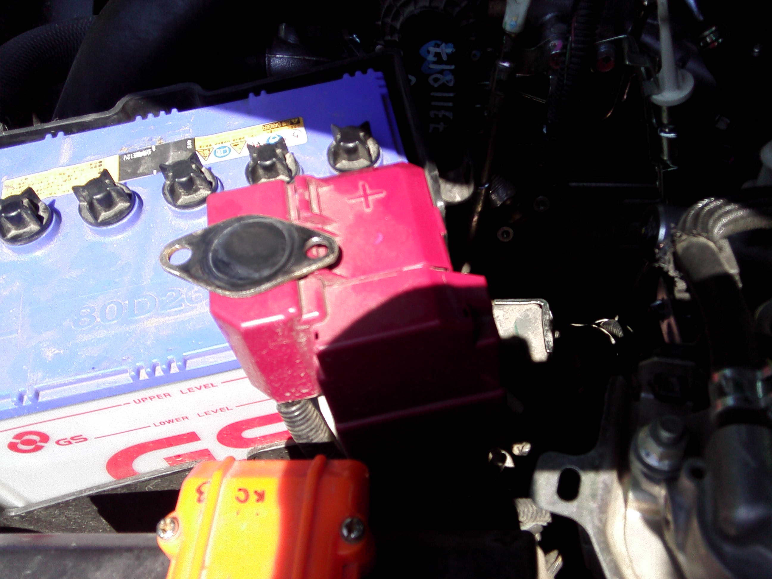

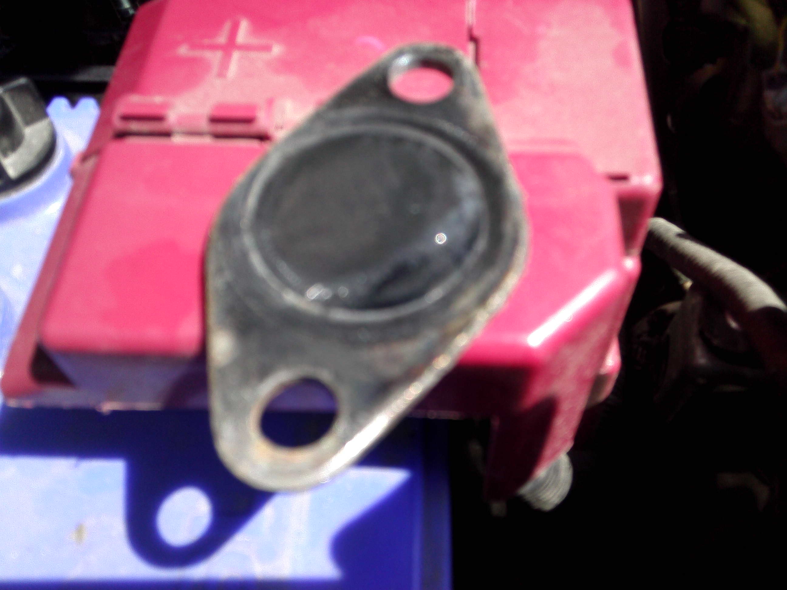

Снял заглушку посмотреть что же там накопилось. Ничего особо не накопилось, пробег с заслонкой 10 тыс км. Пока езжу без заглушки. Разницы не почувствовал.

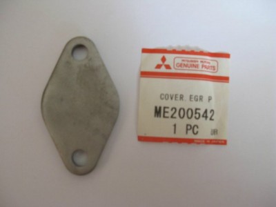

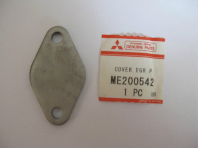

Ты вот это ищешь?

megamini писал(а):
Maximka.mozg писал(а):Ты вот это ищешь?
Это у митсу такая заглушка есть?! Если она встаёт на дырку номер два на двигатель 4d56, что на схеме в начале темы, то да, её. :)
Обычно все глушат устанавливая вместо штатной прокладки, между фланцем радиатора ЕГР и подводящей трубкой, такую же прокладку только без дырки. Так же зажимая ее между фланцами. №2.
Та деталюшка, что на фото, для радикального удаления ЕГР. Т.е. удаляешь радиатор, патрубки и закрываешь этой прокладкой оставшиеся отверстия. №1 и №3. Для установки в месте №2 она не годится - слишком толстая.

Сообщение Maximka.mozg »
+100
Только для радикального! А так шпатель в помощь!
Товарищ выше спрашивал код заглушки, поэтому и выложил ее, собственно других и нет с кодом на 4d56, я по крайней мере не встречал.
