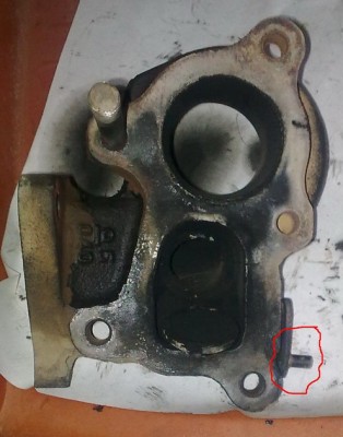

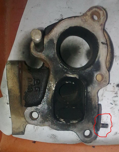

Fil, я так понял, что у тебя (вернее у машинки
) вот отсюда тяга соскакивает, так на моей там отверстие и туда можно шпонку вставить.
сухарик, форсунки сам перебирал, а тнвд - нетрогал (не трогай налаженный механизм, 100 лет проработает), у нас топливщик по дизелям на данщине работает, там где транспортная компания. от универа едешь, на перекрестке, где инструмент-оружие, направо, на следующем перекрестке - налево, там даж вывеска висит: типа ремонт топливной аппаратуры.

Оно, но шпонка кармически сломалась/прогарела - отверстия нет, кусок шпонки заподлицо с рычажком. Вот и думаю над колхозом.

шпилек 3Х5, турбинка в девичестве без водяного охлаждения была

У меня 3*3, была раньше 3*5. Поэтому наверно не подойдёт. Чё-нить заколхожу.Pteradaktel писал(а):шпилек 3Х5, турбинка в девичестве без водяного охлаждения была

Fil, а мож болт приварить?
