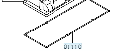

Мужики, а прокладку клапанной крышки докупать надо (прицепил)?
И второй вопрос про шпонки распредвалов МЕ200515 - 2шт. обязательна замена?

По-поводу прокладки, если не "сопливит", то думаю,менять не обязательно, я раза 3-4 снимал, клап. крышку, не меняя прокладки, пока всё отлично.winter1971 писал(а):Мужики, а прокладку клапанной крышки докупать надо (прицепил)?

Ок. Понятно. А по шпонкам?den1ska писал(а):По-поводу прокладки, если не "сопливит", то думаю,менять не обязательно, я раза 3-4 снимал, клап. крышку, не меняя прокладки, пока всё отлично.winter1971 писал(а):Мужики, а прокладку клапанной крышки докупать надо (прицепил)?
