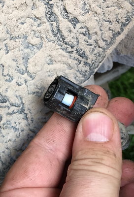

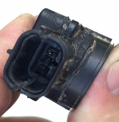

Решил разбираться до конца, снял датчик с кронштейном и увидел, что отгнил нижний провод датчика.
			-  Наблюдаем отсутствие ноги.

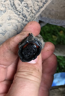

Для начала начал вычищать разъем проводки, для чего разобрал его: сначала снимаете центральную черную крышку с дырками для контактов,
			-  Центральная крышка разъема с тремя дырками для контактов.
Защелки на верхнем лепестке и на нижнем.
Снимается легко.

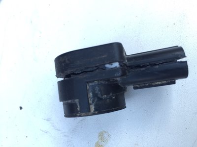

Сделал надпилы, главное не глубже 3мм,
			-  Пилим раз!
			-  Пилим два!
вставил плоскую отвертку и по периметру на излом крутил, пока не услышал хрусть!. Итак несколько раз.

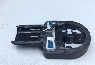

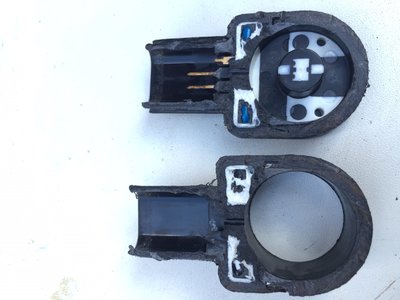

Получил две половинки.
			-  Расчлененка.
Видно, что надо пилить аккуратно.

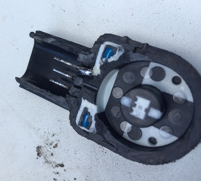

Нам дуракам повезло и увидели остаток ноги, быстро нашли радиодеталь с похожей ногой и припаяли, как великие зодчие.
			-  Припаяли ногу.
			-  С другого ракурса.

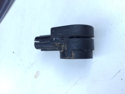

Собрали обратно все с помощью эпоксидки, дали высохнуть.
Но все эти танцы оказались бессмысленными-датчик сдох.

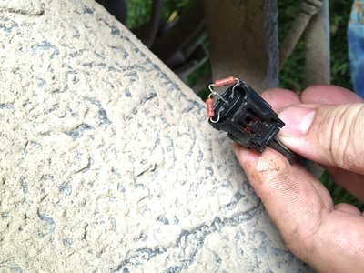

Ну мы люди творческие, воспользовались советом форумчан, сбацали обманку из резисторов. Не забудьте хорошо заизолировать от внешней среды любым доступным способом и зафиксировать разъем.
			-  Делитель из резисторов.
Любой номинал подойдёт от 0.5к до 10к
Свет выровнялся, видно хорошо.
