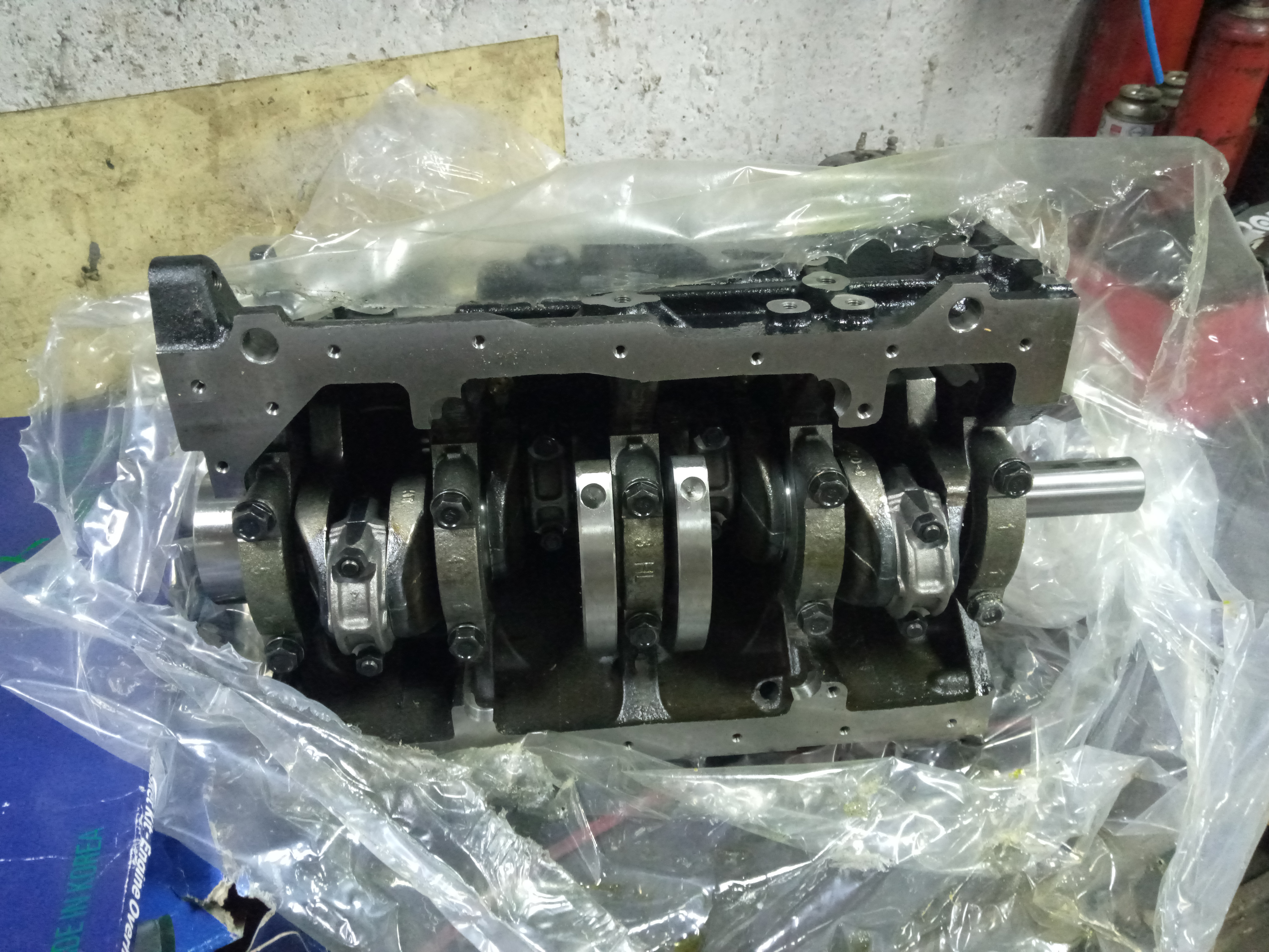

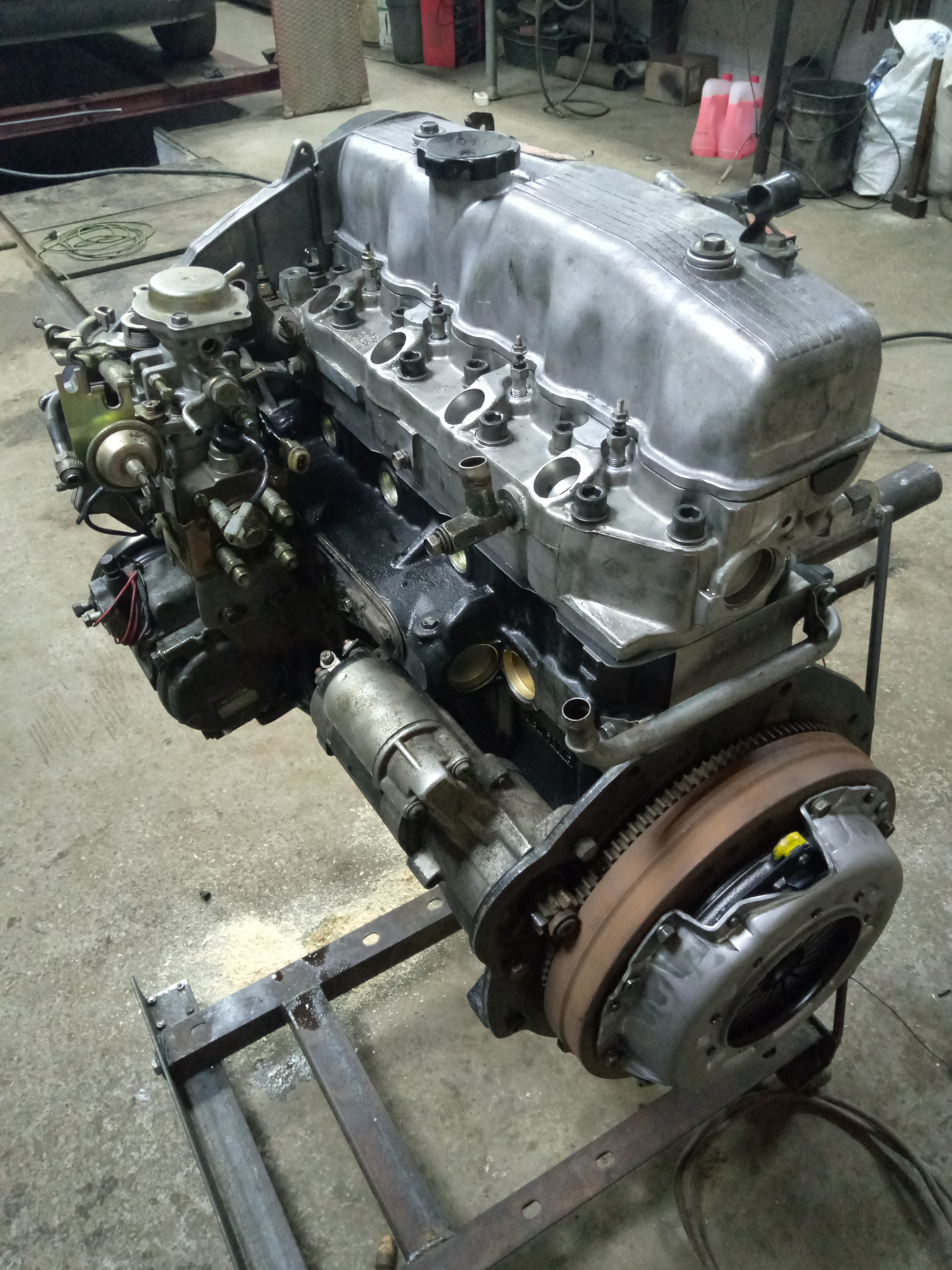

Раз в сцепу все равно лезть решил и движок заменить. Взял шорт блок корейской фирмы GMP, посмотрим что за зверь.
Замер компрессии на моем показал около 16 :) это при минималке 19 и номинале 27.... но ехала ведь :)

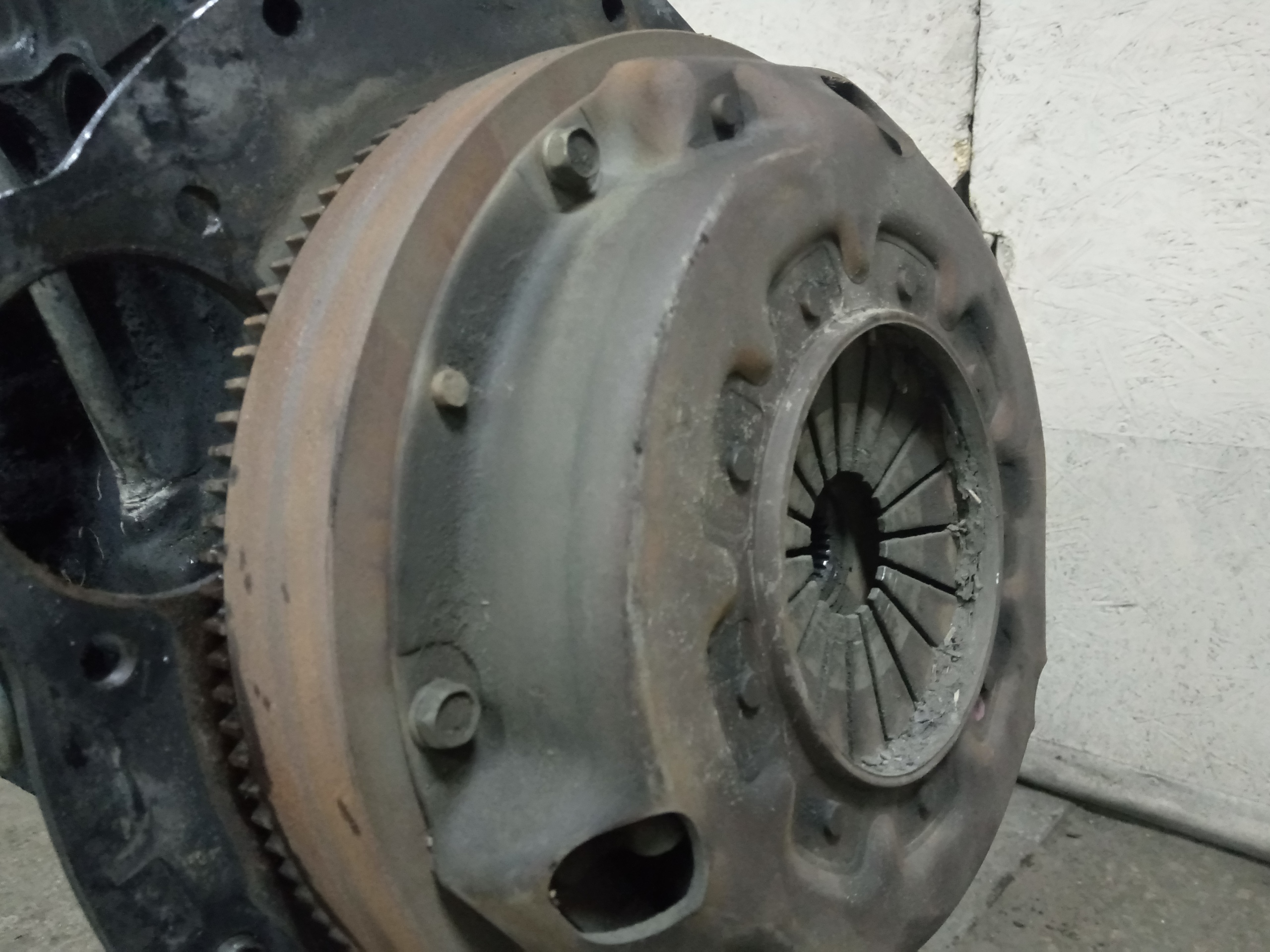

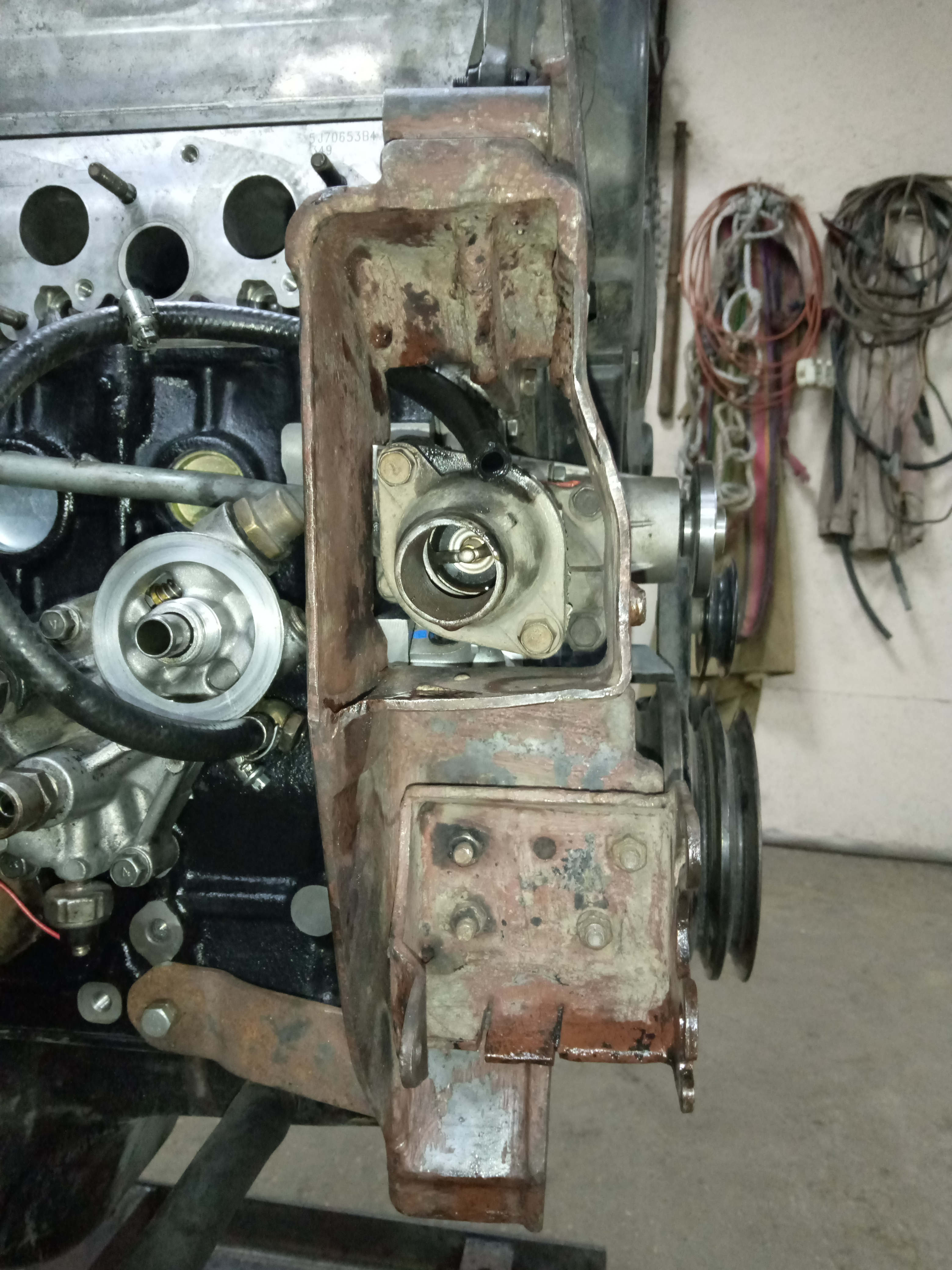

Ну погнали. Со сцепой в принципе ясно :) не поставив пластину перед маховиком накрутить травы с грязью не проблема :) лепестки захрясли и не вернулись

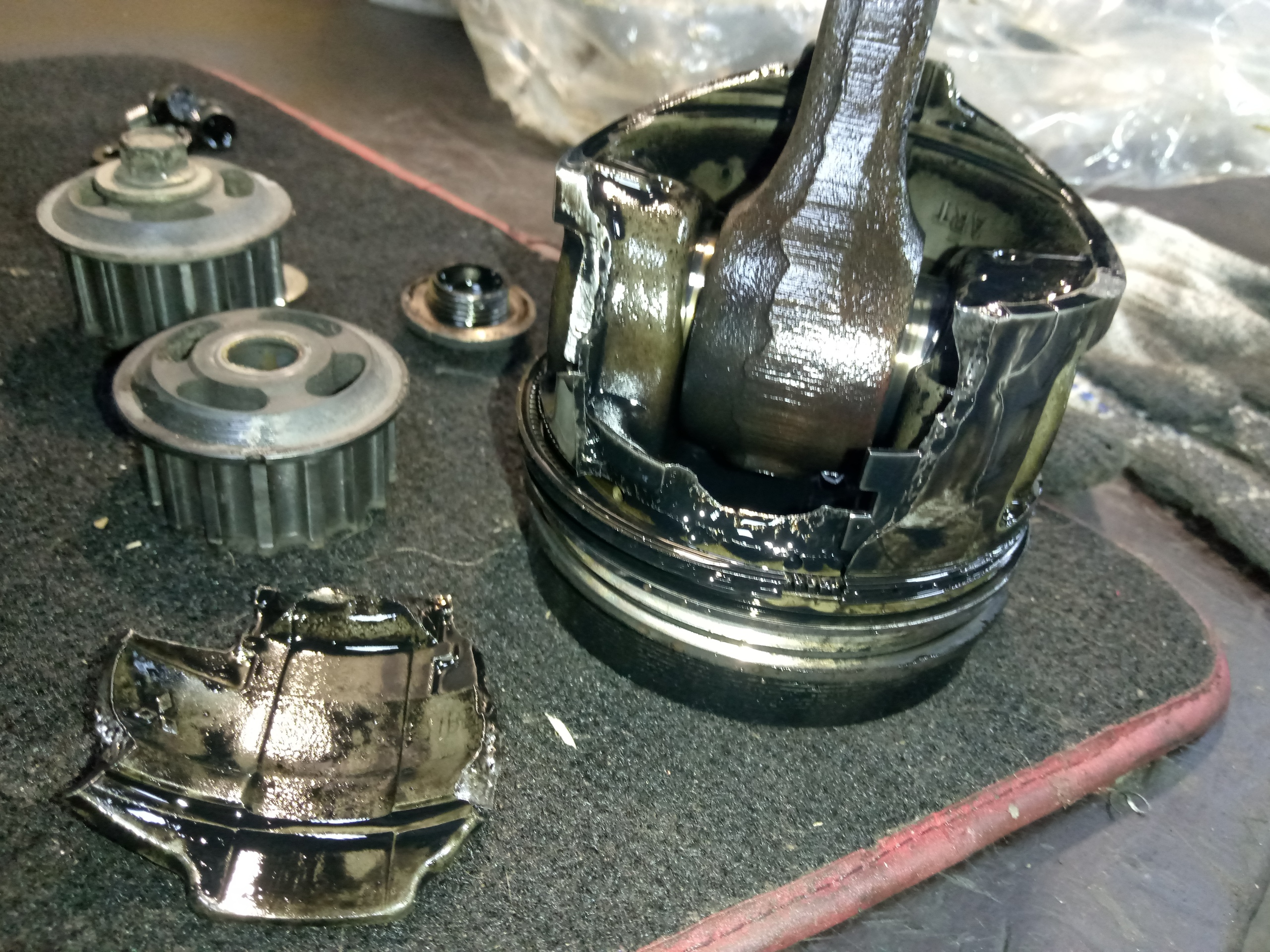

Ну а дальше интересней... надам, с таким поршнем я езди пару лет :) а че, кольца на месте компрессия есть
при чем кв можно сказать в идеале
