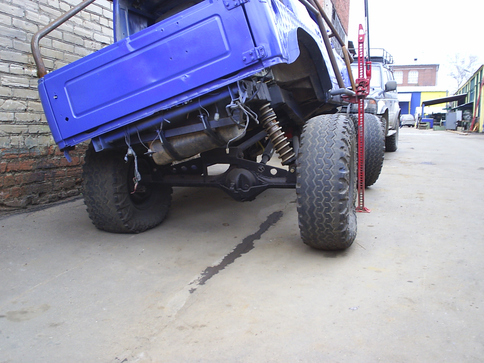

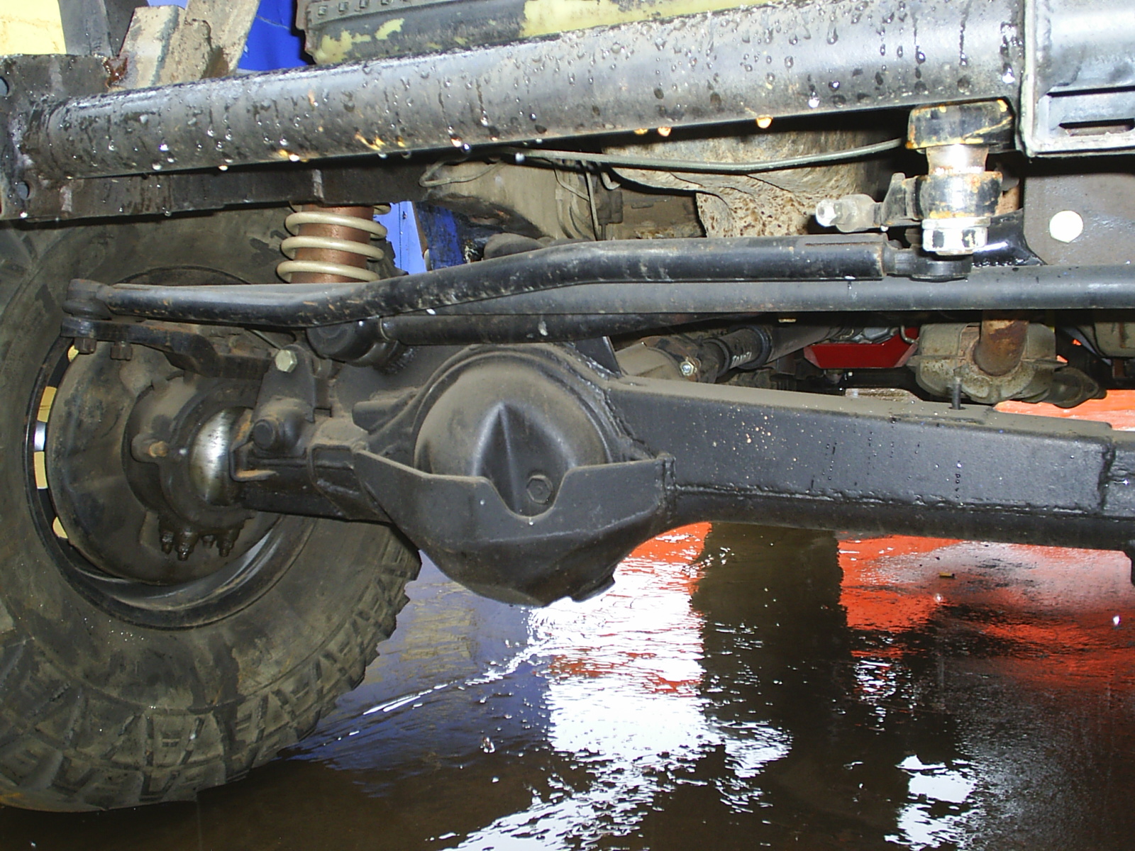

Сегодня проводили полевые испытания паджеры с передним мостом от патруля
так выглядит сбоку (на машине по асфальту не езжу поэтому она на горбу у спринтера)
несколько деталей - наверху удобнеее фоткать
проверяем работу подвески в полевых условиях
почти полный ход моста вниз
ну и перед домом
ну и сравнении с братиком ( гражданский вариант для езды в зимнее время по городу)
Общие впечатления - машина стала проходимее - там где пыжик с нормальным передком включает блок - моему не надо, меньше кренится из за лучшего хода подвески, меньше передние лапки в воздухе визят на диагоналях в общем мне нравится - впервые на паджере почувствовал на бездоре то что чувствую на вранглере.
Ещё предстоит много работы по доведению до ума - но то что получается соответствуем моим желанием и вложенными средствами не огорчён.
Это не агитация на ниссановский мост а просто отчёт о проделанной работе в благодарность за полученную здесь информацию.

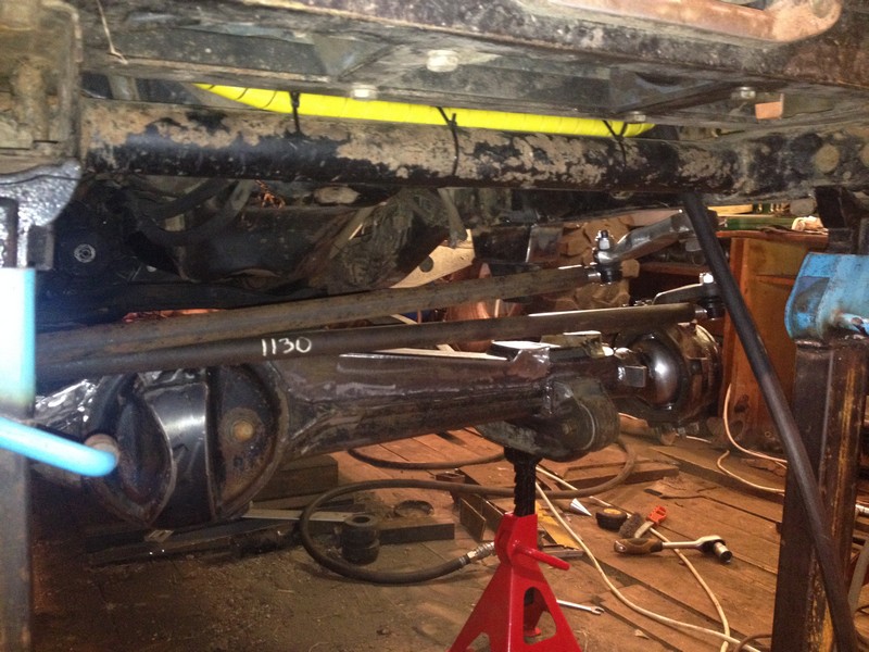

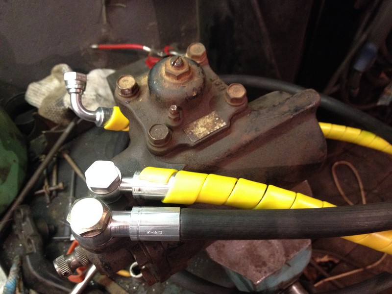

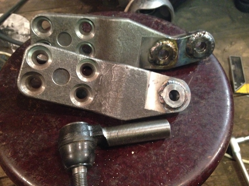

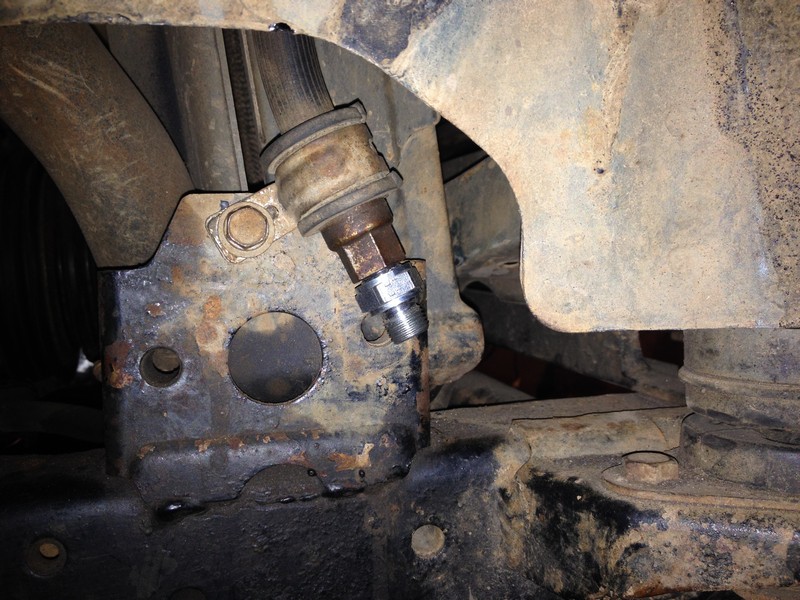

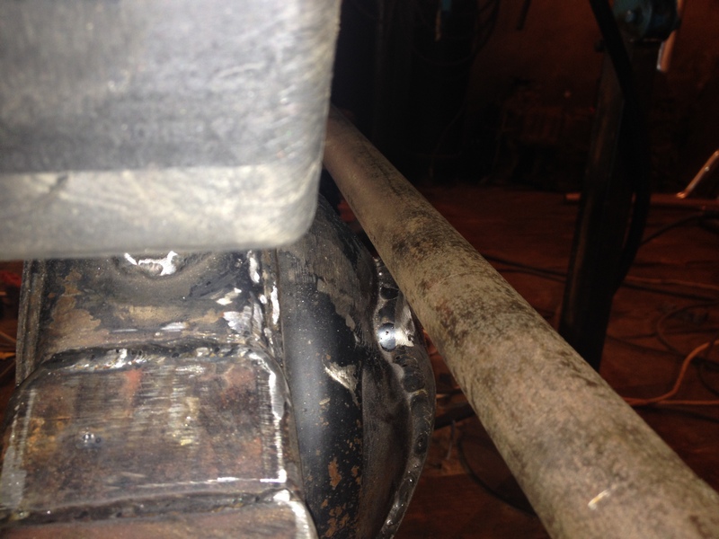

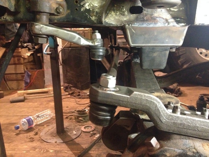

У машины новая трансмиссия. Это один из самых надежных автоматов, aisin 343 + рк от 70ки легкой серии. В автомат заинсталлен кит transgo.
Автомат будет управляться Атекой. С двигателем агрегат сопряжен через кастомный колокол + доработанный маховик.
Колол делал мой боевой товарищ и великий колоколовед Александр Зедияров.
Сама трансмиссия короче пыжовой на 30см и легче. С лифтом кузова 40мм шикарно поместилась как в раму по ширине так и в глубину. Картер РК находится на одном уровне с траверсой трансмиссии. Углы работы карданов получаются "заводские", передний кардан так вообще почти прямой.
На очереди передний мост.

Пришлось на ГУР сделать новую магистраль. Все оказалось прощу простого.
в стоковый шланг что идет с насоса на раму вкручиваем переходник 14х1.5 -> 3/8
На сам рулевой редуктор два соединения банжо.
Подача 14 обратка 16. пустотелые болты от рулевого редуктора газель.
Надежно и ремонтопригодно.

тяга панара... вот где засада то.
если городить как у МШУ.. то она получается коротка до безобразия, а короткая панара это ахтунг.
Решение на следующей неделе ...

Паша,никаких ахтунгов.Всё работает. И ни разу не короткая у меня тяга получилась.
Писунами ходоками меряцо будем?

А то!ruber писал(а):тяга панара... вот где засада то.
С размещением всегда проблемы(((((
Ну и хде тяга Панара короткая?
Повторюсь-удлинил раму на 80 мм и сдвинул вперед порося.
Так у мну ход штока спереди 290 мм .... и мост имеет поперечный ход при артикуляции/вывешивание/сжатие не больше 15 мм
ЗЫ Кстати,нам с тобой пора от Эстонии получить приз: "За самую медленную постройку"
PSS на фотке: ближняя тяга от порося,2-я = соединительная,3-я Панара-с бычковым наконечником на чулке...Точки крепления- одна на раме( ось по центру) другая- в проекции рамы на чулок....Куда длиннее?.
На фотке койловеры сжаты на 2/3... кузов стоит,но без всякой шмурды....регулировочные чашки в нижнем положение,но ,наверное,придется более жесткие пружины ставить,благо на тазики их тьма.)))
