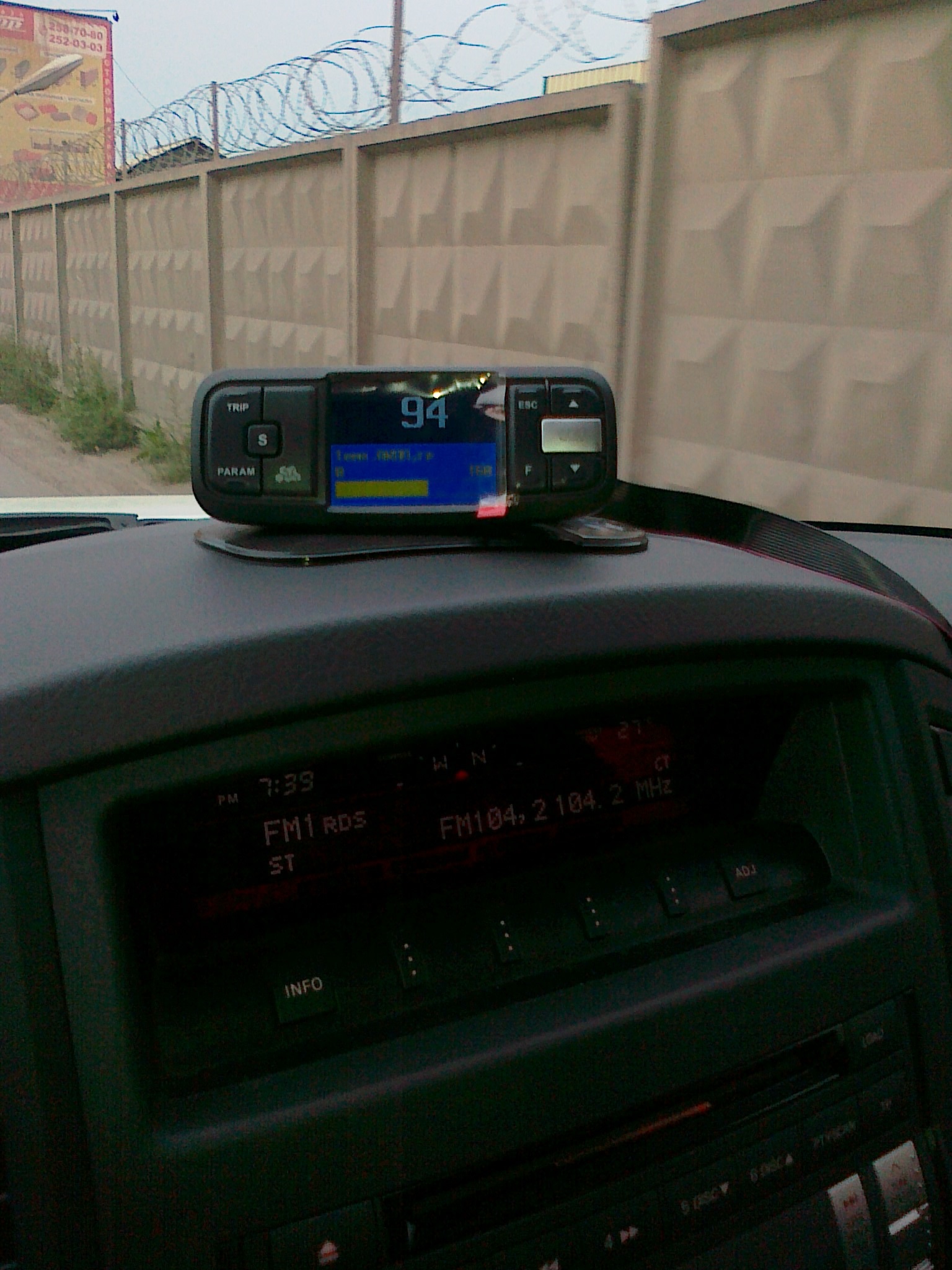

Вчера машину погонял по горам в очень агрессивных условиях.
Около 6 часов шли резкие подъемы и спуски по камням на 1 передаче и полном приводе...на улице на солнце шкалило +49*
В течении 3 часов ползания по горам температура акпп держалась 80-82*а двс 95-96* но в некий момент температура сорвалась и начала резко расти и буквально за 15 мин температура акпп достигла 92* а двс 101* но самое интересное что стрелка температуры двс на панели не пошевелилась ни на один мм
Остановившись на пол минуты на нейтралке я поднял обороты до 3000 и температура двс снизилась до 98*
После горных потаскушек при движении по трассе в течении 5 мин температура двс упала до положенных 95* а чуть позже и акпп 82*...
p.s.думаю не помешает еще один эл. вентилятор тк штатного в таких условиях явно не хватает...

Приветствую Николай, тестишь радиатор АКПП по полной!!!liss1975 писал(а):Вчера машину погонял по горам в очень агрессивных условиях.
Около 6 часов шли резкие подъемы и спуски по камням на 1 передаче и полном приводе...на улице на солнце шкалило +49**
На понижайке?
У меня также было, ехал долго в гору не спеша, темп в норме, потом резко завалилась в право.В течении 3 часов ползания по горам температура акпп держалась 80-82*а двс 95-96* но в некий момент температура сорвалась и начала резко расти и буквально за 15 мин температура акпп достигла 92* а двс 101*
Информация полезна для тех, кто по прежнему свято верит в показания штатного температурного датчика ДВСно самое интересное что стрелка температуры двс на панели не пошевелилась ни на один мм![]()
если только на радиатор АКПП, больше некудаp.s.думаю не помешает еще один эл. вентилятор тк штатного в таких условиях явно не хватает...
Я ориентировался только на показания с ЭБУ а понадеяться на показометр на панели себе дороже...кстати это еще один повод ставить мультик или ему подобное т.к. кроме температура акпп надо мониторить и температуру двс и желательно поставить верхний предел с звуковым сигналом, что в принципе у меня и стоит...удобно, температура подскочила под 100* в движке и сразу вся инфа вышла на дисплей...
Да это шутка ... ведь не каждый день мотаемся жестко по горамесли только на радиатор АКПП, больше некуда

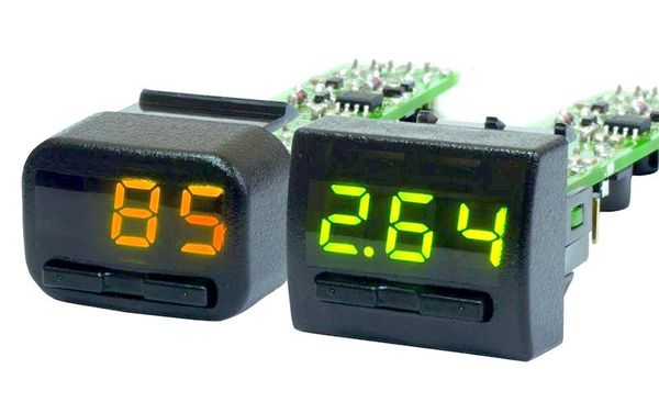

А я уже заказал простенький цифровой датчик с возможностью включения внешнего устройства, так что какие могут быть шуткиliss1975 писал(а):Да это шутка ... ведь не каждый день мотаемся жестко по горам

Из серии мультов. устанавливается на место пустой кнопки для контроля температуры акпп и двиги. Только похоже, что не поддерживает наш протокол.
http://www.multitronics.ru/products/univers/ux7/
