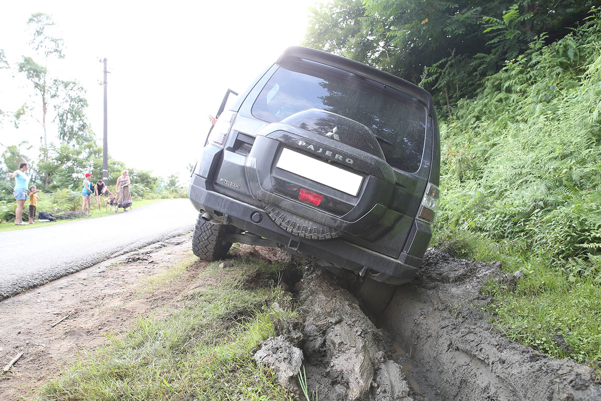

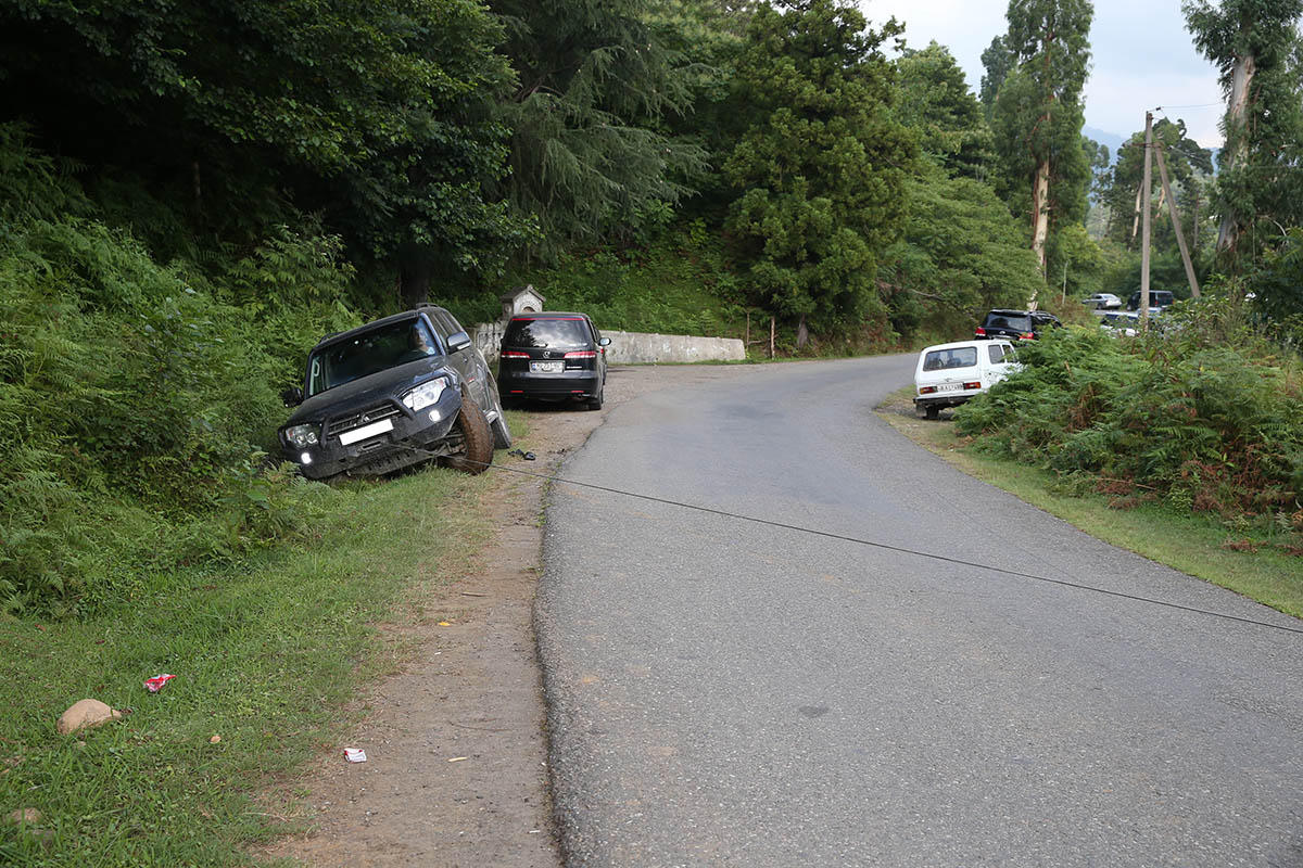

Спасибо, Кэп, про инерцию я в курсе. :) Трос оборвался, когда лебедка не работала. Вот наконец до компа добрался. Засада-то детская. Лебедился бы на стену - хоть не обидно было бы. За столб слева лебедился. В итоге враскачку прорыл колею до сухой части обочины и выехал прямо. Почему сразу так не сделал - там камни в земле, и непонятная несущая способность канавы, не хотелось пузо драть, или сесть еще глубже вправо. На второй фотке видно, что машину ощутимо затянуло вправо на обочину. Это ж не спортивная машина, где вмятиной больше, вмятиной меньше - пофигу. Так что хотел сначала аккуратно лебедкой вытянуться. Рискнул начать сильно ерзать только когда трос лопнул.

Так елы-палы, а я о чем говорю! Проблема именно в том, что трос не должен рваться так легко.

Да я за год его использовал - по пальцам пересчитать. При этом в грязи он побывал всего пару раз, и после этого мылся керхером.

Да не, там середина троса глубоко в катушке замотана, этот фактор точно ни при чем.

Пы-Сы Зато поправил экологический баланс. На следующий день приехал на это место, там уже воды налилось до края и лягушки плавают со всякими жуками. :)
