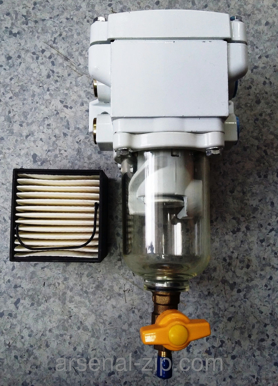

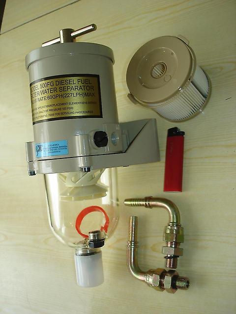

ну fg300 видимо и правда саоропированный сепар, на фото видео размер фильтра, а вот fg500 это скопированный сепаратор от каминса, и фирма называется fleetguard, на фото видно что это разные фильтры и у них разные фильтрующие элементы и их размера. есть ещё fg900 тот в разы больше
fg300 очень похожий на сепар
а это тот самый fg500

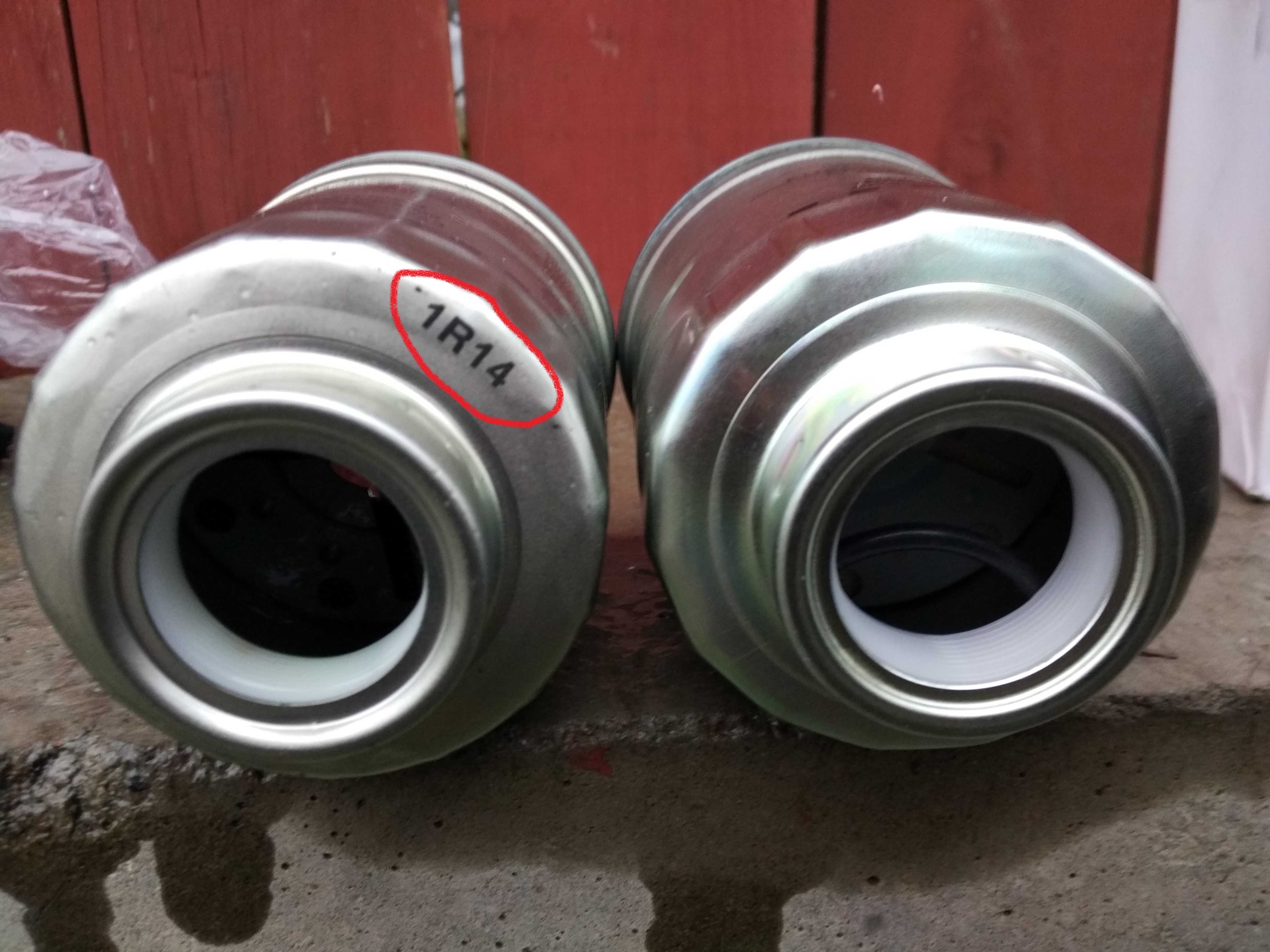

Приветствую вас! уже отписался в данной теме! http://www.pajero4x4.ru/bbs/phpBB2/view ... 0&t=152778 Вопрос, данный номер должен быть на всех(оригинальных) фильтрах?
