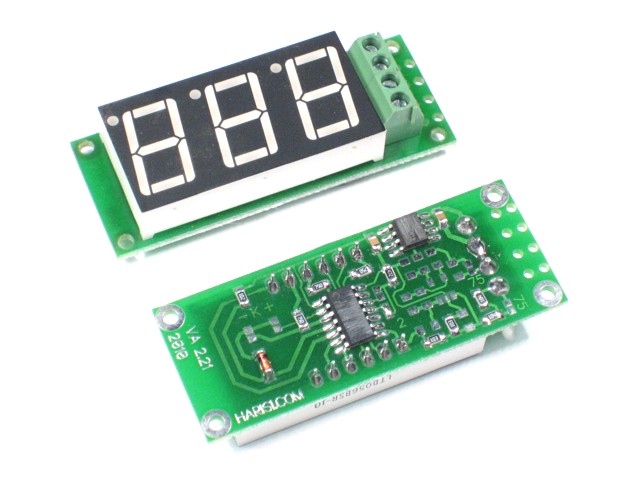

Машинка МПВ-3, 3.2DID / 2005. Сломался верхний болт генератора. Сломался, самое интересное, по резьбе
- видно крепеж уже не совсем японский - поставил проверенный советский болт и все хорошо. Но самое интересное, что я это заметил только когда несколько дней проездил на аккумуляторах (с фарами, попогрейками и климатом
) - т.к. внешне ремень выглядел как натянутый (тем более буквально за неделю до этого скрупулезно проверял его натяжение). Во избежание подобного косяка в будущем купил вот такой вольтметр (высота символа 14 мм) - т.к. против случившегося со мной косяка штатного инструментального контроля не предусмотрено (я уж думал, что гена накрылся))))
Вопрос - куда бы его по-органичнее поставить в салон? Тем более, что зеленых циферок не было - пришлось взять красные, а они совершенно не гармонируют с остальной белой подсветкой салона. Как вариант сейчас рассматриваю место в кожухе над левым коленом - т.к. завожу машину обычно стоя на улице и больше прибор нужен для общего контроля, а не для постоянного мониторинга; и ночью не будет глаза мозолить.

Вот и я себе такой-же поставил, а то за полгода - два генератора как-то многовато, последний умер прям на дороге, а я и не знал что зарядки нет!!! Установил внизу около селектора АКПП, прямо сверху над кнопкой блокировки зад дифференциала! Теперь посматриваю периодически, поскольку к штатной лампе на панели приборов доверия более нет!!! Фото могу скинуть!?askor писал(а):... Во избежание подобного косяка в будущем купил вот такой вольтметр (высота символа 14 мм)...
