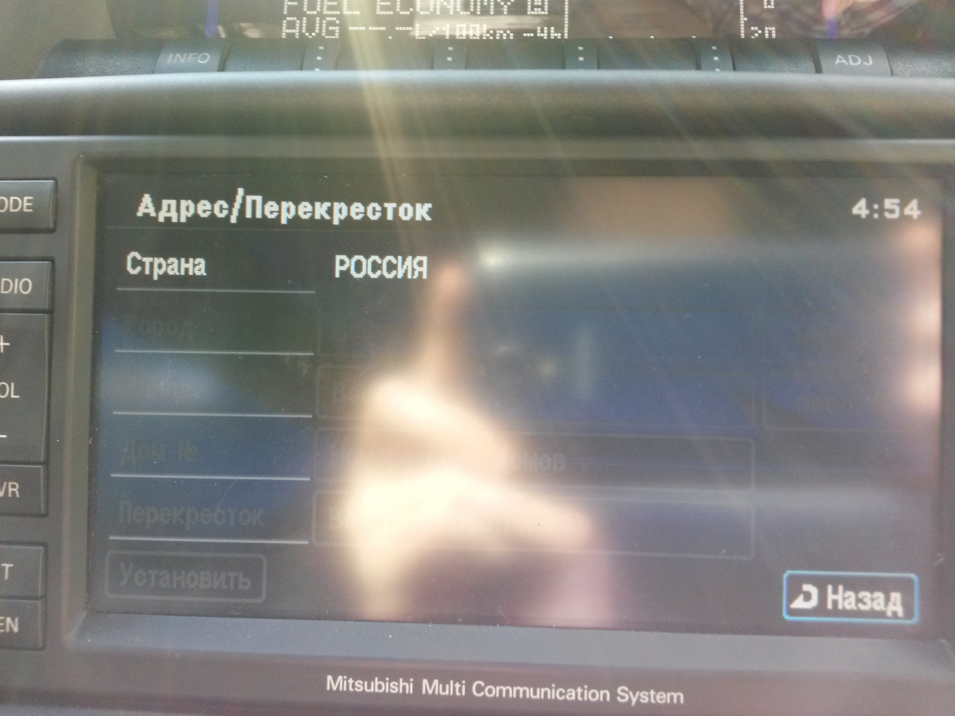

поставил, навигашка заработала. ура!
вопрос такой - когда делаешь поиск по адресу, вверху пункт: Страна Россия, все остальные пункты закрыты(disabled). Нельзя выбрать ни город, ни улицу. Соответственно искать по адресам нельзя.
Так и должно быть на R03{G}, или это косяк? и как с ним бороться?

Это косяк.

dmitrykrsk писал(а):поставил, навигашка заработала. ура!
так как там две страны и кроме России есть ещё и украина, то сначала приходится выбирать страну :(

Насколько я понял, Россия у него уже выбрана...

Вот такая ситуация и никуда кроме назад не тыкается. Ни у кого такого не было? Версия карт 2013-А прошивка R03G

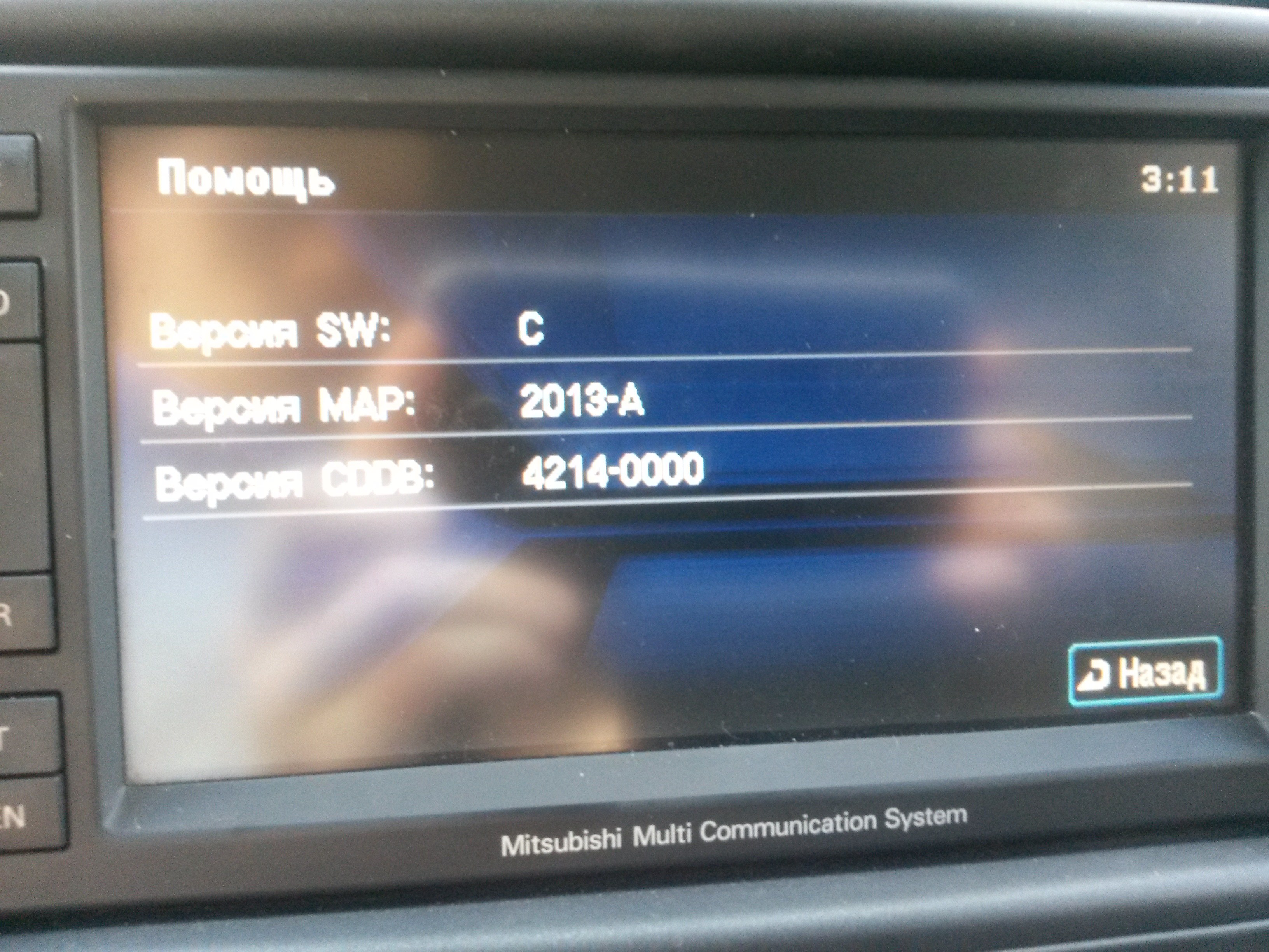

А может проблема в этом: у меня в экране INFO написано Version SW: C. А так понимаю должно быть G?
С диска загрузил loading для 03G, снятие клеммы на 20 минут и HDD load тоже пробовал, memory initialization делал несколько раз.
Все равно отображается C.

Я делал инициализацию микрокомпьютера в сервисных настройках. Мне помогло именно это.
