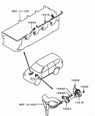

Коллеги! Дайте,плиз, еще картинку, где релюха свечек стоит

- olegro
- Сообщения: 2445
- Двигатель:: 4М41 200лс
- Откуда: Красноярск
- Благодарил (а): 158 раз
- Поблагодарили: 290 раз
Re: На улице мороз, как эксплуатировать NEW MPS...
Где-то тут. Картинка правда 4М41, но думаю пох
Удачи в поиске
