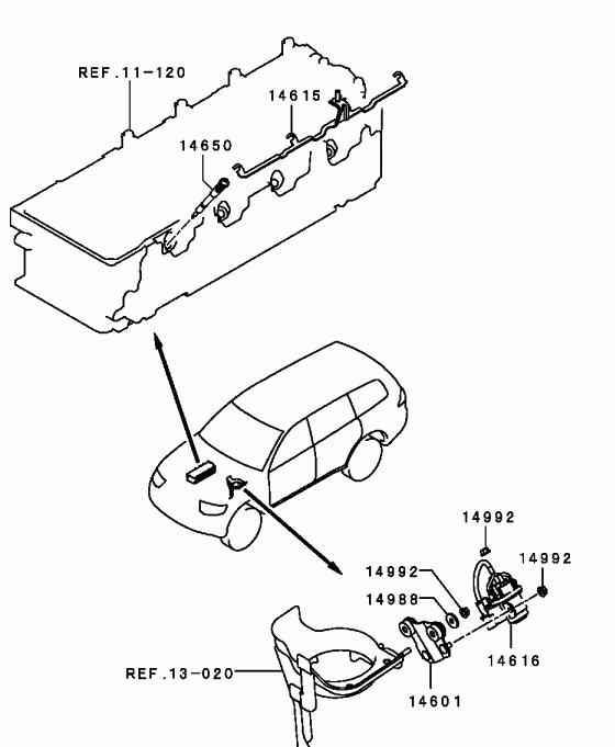

Добавлено: 04 фев 2012, 13:40
olegro
Где-то тут. Картинка правда 4М41, но думаю пох
Удачи в поиске :)

ВИЙ
ужоснах!
на пикапклубе сказали, што надо снимать дроссель, егр и впускной коллектор!
