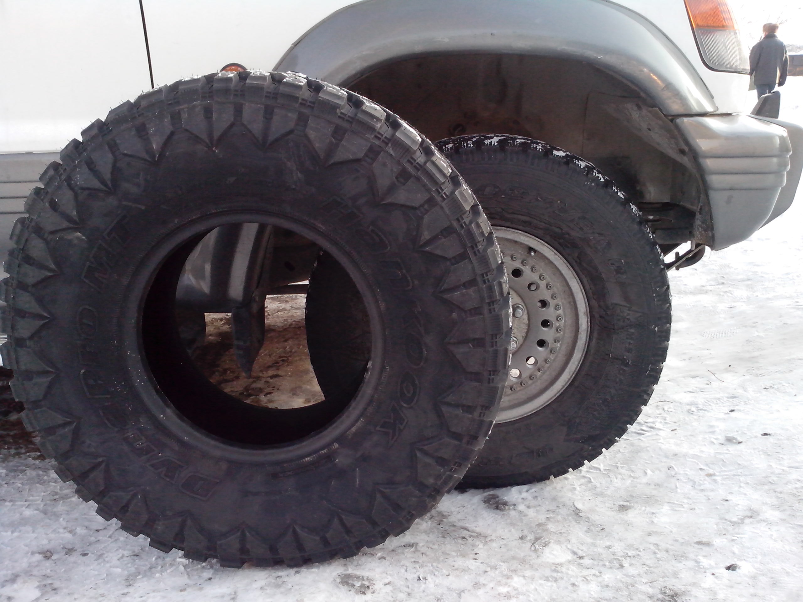

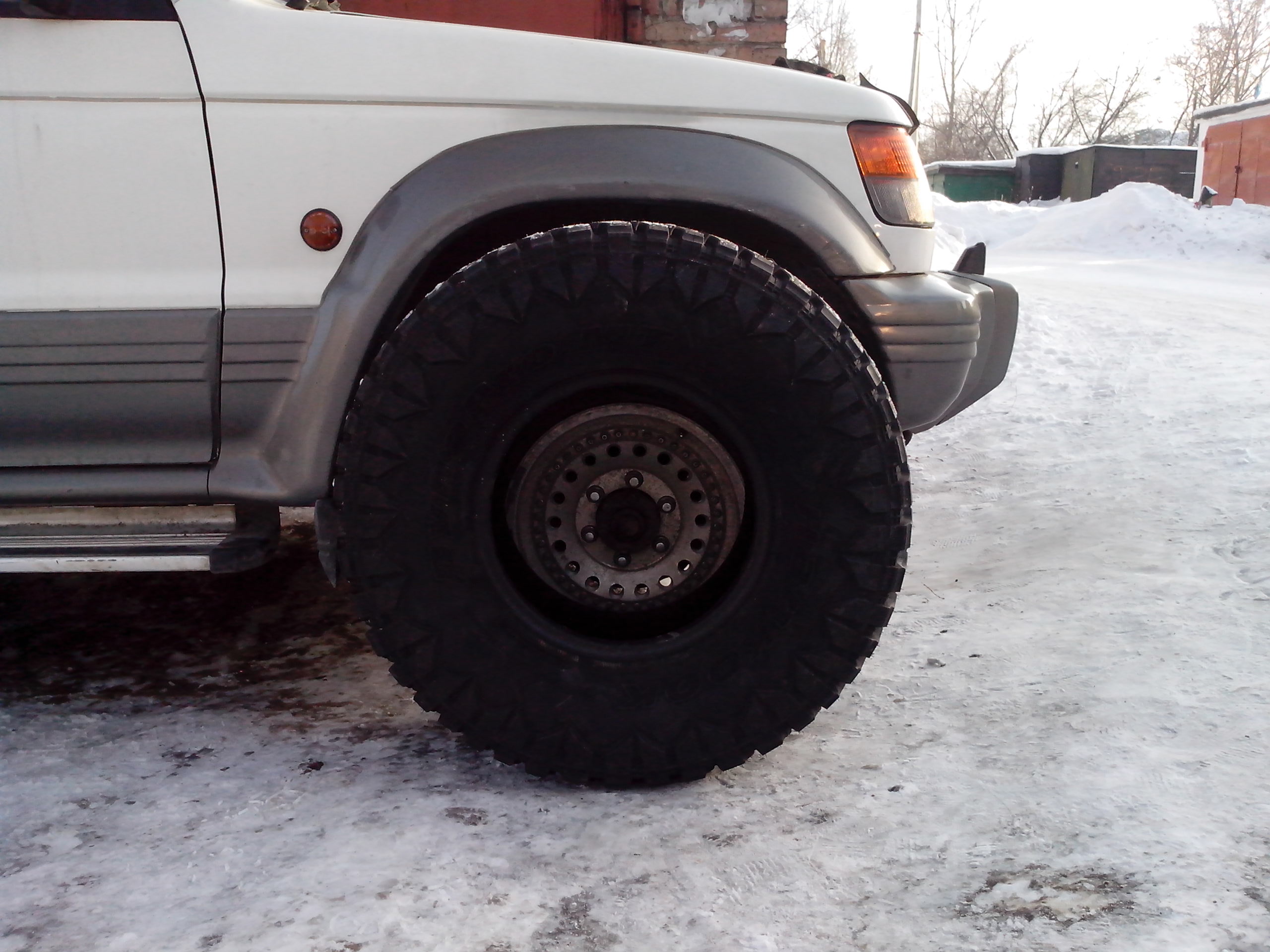

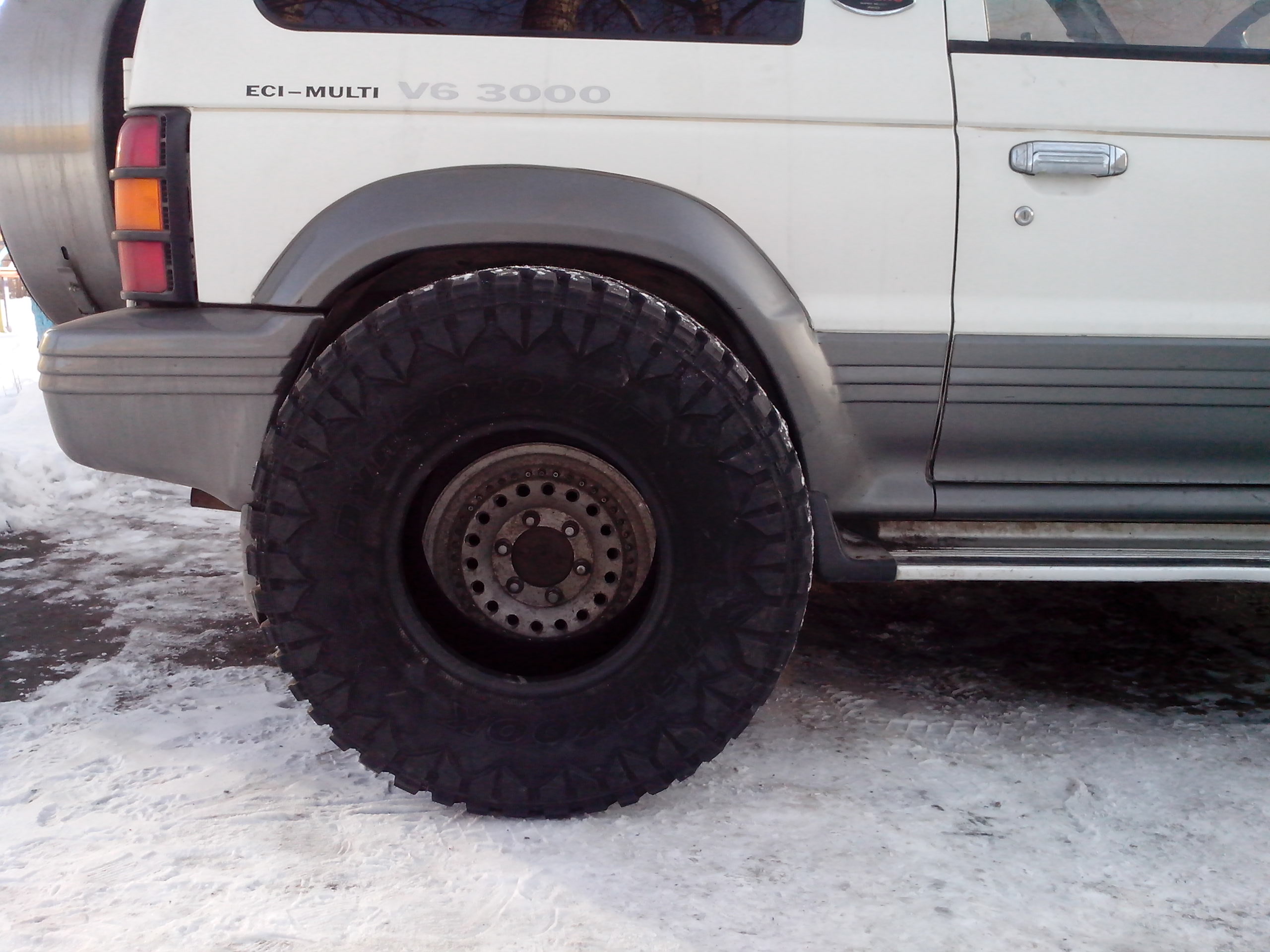

Как обещал, выкладываю фото. Обут сейчас в 265\70\15. Прислонил новые колеса 33"\12,5\15. Перед этим померил расстояние от центра ступицы до арки. Сзади 53см, спереди 50см. От земли до арки 84 сзади. Спереди не мерил. Все равно это только дляч общего представления. Думаю, лиф 4см будет впритык.

на 4д56 , 4см бодик + локеры с брызговиками тогда в притык, а на 4м40 и 4см бодик со свистом
когда поставил 33 тапки первую неделю тоже казалось что большие, а когда в зиму переобулся в 31 тапки неделю казалось стремно-маленькими

В подписи. 6G72. Да и по фото видно.Притворщик писал(а):на 4д56 , 4см бодик + локеры с брызговиками тогда в притык, а на 4м40 и 4см бодик со свистом

АААААААААААА пардон туплю посмотрел на первую запись.
у меня 4д56 бодик 50-0 диски -10 на вывернутом руле на кочках чиркало, пришлось ампутировать брызговики, и все равно на соплях -зазор 5мм

Блин, только расстроил. Придется делать бодиГГcf7 писал(а):Как обещал, выкладываю фото. Обут сейчас в 265\70\15. Прислонил новые колеса 33"\12,5\15. Перед этим померил расстояние от центра ступицы до арки. Сзади 53см, спереди 50см. От земли до арки 84 сзади. Спереди не мерил. Все равно это только дляч общего представления. Думаю, лиф 4см будет впритык.

Ты в подпись зри- у меня 6G72 у тебя 4м40, он с завода выше на 4см. Так что войдет в притирку, по городу ездить. А бодик эт не страшно, не велика беда.Vladzykov писал(а):Блин, только расстроил. Придется делать бодиГГcf7 писал(а):Как обещал, выкладываю фото. Обут сейчас в 265\70\15. Прислонил новые колеса 33"\12,5\15. Перед этим померил расстояние от центра ступицы до арки. Сзади 53см, спереди 50см. От земли до арки 84 сзади. Спереди не мерил. Все равно это только дляч общего представления. Думаю, лиф 4см будет впритык.
