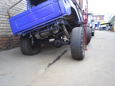

Re: my pajero sas
Vitalii Stan: Пыжа не взвешивал на патрулячем мосту? 2300 кг????
Как понимаю,у тебя в серьезных конкурентах чирок кирпич 3-дор с 4 литрами( если дану 44 засвапили,ваще-Агонь).....По мне -очень странный выбор,тем паче у тебя есть YJ
А чего на самика забил? Мотор слабоват и узкие мосты привели в технологический тупик?
Кстати, ты этого креньделька должен помнить

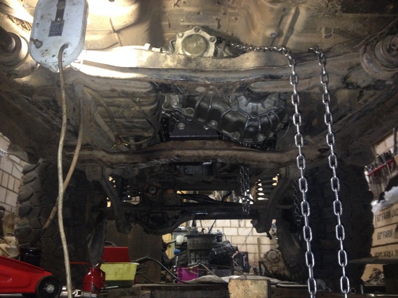

Re: my pajero sas
У машины новая трансмиссия. Это один из самых надежных автоматов, aisin 343 + рк от 70ки легкой серии. В автомат заинсталлен кит transgo.
Автомат будет управляться Атекой. С двигателем агрегат сопряжен через кастомный колокол + доработанный маховик.
Колол делал мой боевой товарищ и великий колоколовед Александр Зедияров.
Сама трансмиссия короче пыжовой на 30см и легче. С лифтом кузова 40мм шикарно поместилась как в раму по ширине так и в глубину. Картер РК находится на одном уровне с траверсой трансмиссии. Углы работы карданов получаются "заводские", передний кардан так вообще почти прямой.
На очереди передний мост.

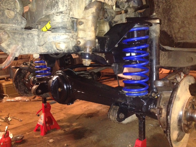

Re: my pajero sas

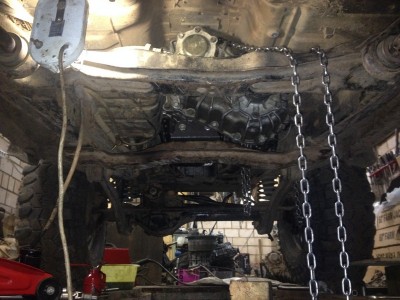

еще немного фото
это старая трансмиссия, снятая с авто

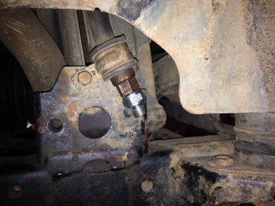

Re: my pajero sas

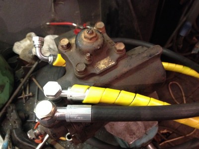

Пришлось на ГУР сделать новую магистраль. Все оказалось прощу простого.
в стоковый шланг что идет с насоса на раму вкручиваем переходник 14х1.5 -> 3/8
На сам рулевой редуктор два соединения банжо.
Подача 14 обратка 16. пустотелые болты от рулевого редуктора газель.
Надежно и ремонтопригодно.

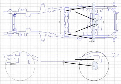

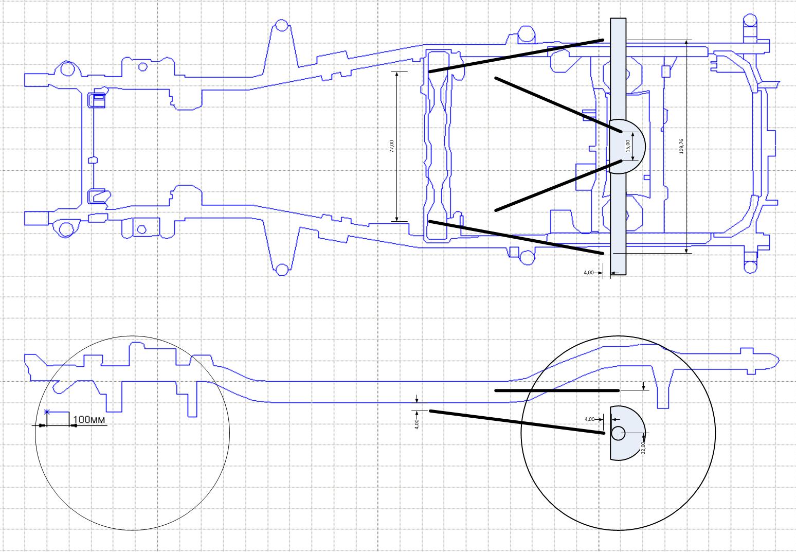

тяга панара... вот где засада то.
если городить как у МШУ.. то она получается коротка до безобразия, а короткая панара это ахтунг.
Решение на следующей неделе ...

Паша,никаких ахтунгов.Всё работает. И ни разу не короткая у меня тяга получилась.
Писунами ходоками меряцо будем?
- МШУ
- Сообщения: 28930
- Откуда: Moscow
- Благодарил (а): 91 раз
- Поблагодарили: 515 раз

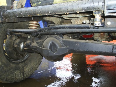

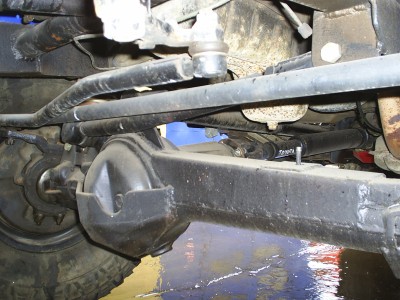

Re: my pajero sas
А то!ruber писал(а):тяга панара... вот где засада то.
С размещением всегда проблемы(((((

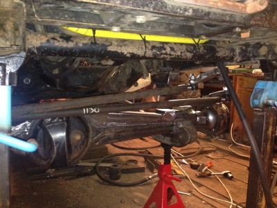

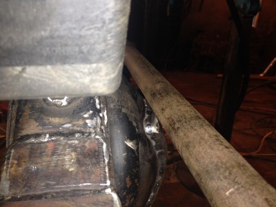

Ну и хде тяга Панара короткая?
Повторюсь-удлинил раму на 80 мм и сдвинул вперед порося.
Так у мну ход штока спереди 290 мм .... и мост имеет поперечный ход при артикуляции/вывешивание/сжатие не больше 15 мм
ЗЫ Кстати,нам с тобой пора от Эстонии получить приз: "За самую медленную постройку"
PSS на фотке: ближняя тяга от порося,2-я = соединительная,3-я Панара-с бычковым наконечником на чулке...Точки крепления- одна на раме( ось по центру) другая- в проекции рамы на чулок....Куда длиннее?.
На фотке койловеры сжаты на 2/3... кузов стоит,но без всякой шмурды....регулировочные чашки в нижнем положение,но ,наверное,придется более жесткие пружины ставить,благо на тазики их тьма.)))

Паша,ампутируй кронштейн левого отбойника,вместо него тули домик тяги Панара,а уже снизу к нему отбойник....ruber писал(а):
Саня, ты бабка в кедах
Другого места я не вижу....ну если ты только Панара сзади моста не втулишь( походу поддон дрыга будет там мешать)
Vladimir192
- Сообщения: 268
- Зарегистрирован: 12 янв 2009, 11:23
- Откуда: Пермский край
- Поблагодарили: 7 раз
Re: my pajero sas
Поддон у нас на мицу (лично у меня, по крайней мере) спереди моста больше мешаетМШУ писал(а):Паша,ампутируй кронштейн левого отбойника,вместо него тули домик тяги Панара,а уже снизу к нему отбойник....ruber писал(а):

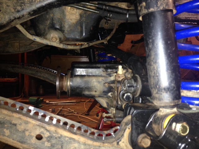

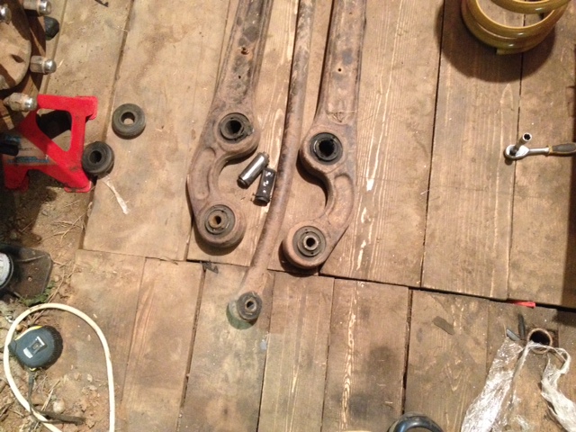

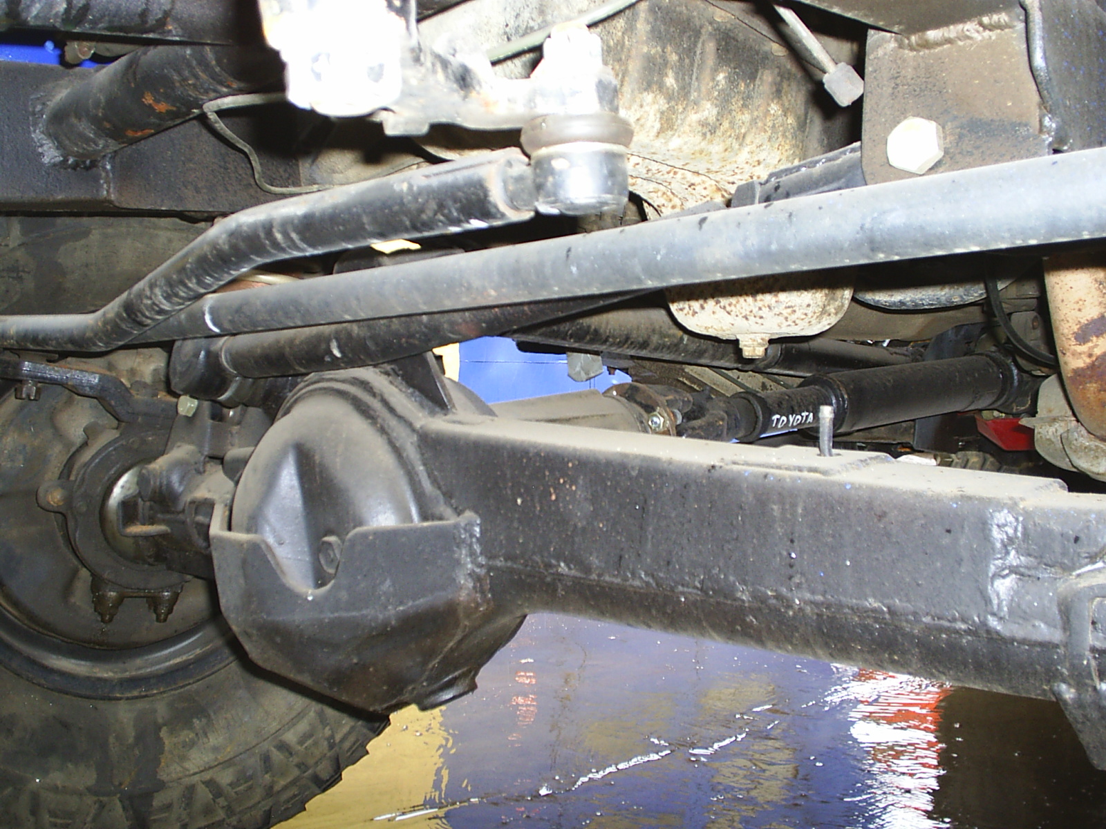

Re: my pajero sas
шпионские фото

Re: my pajero sas
А это задняя суперподвеска паджеры которой не хватает на хороший выезд на урал.
Уже почти выпилена. Скоро продолжение.

- Esen
- Сообщения: 452
- Зарегистрирован: 07 дек 2007, 00:25
- Откуда: Баку
- Благодарил (а): 23 раза
- Поблагодарили: 5 раз
Re: my pajero sas
А шо за гусеница на шпионском фото на рычаге?

Походу Паша собрался подкачку делать....а за эту "гусеницу" очень удобно всякую хрень стяжками крепить.Esen писал(а):А шо за гусеница на шпионском фото на рычаге?
Vladimir192
- Сообщения: 268
Re: my pajero sas
Раздатка теперь настолько низко, что даже не нужно поднимать от горизонта хвостовик моста?ruber писал(а):шпионские фото
Знакомые кронштейны пружин/амортизаторов)) Хода аморта точно хватит на эти пружины? Мне пришлось верхний кронштейн переваривать выше - не хватало места на ход сжатия. Кстати, пружины от кого тоже интересно.

рк не ниже стоковой, за габариты рамы не выходит... чему я несказанно рад.Vladimir192 писал(а):Раздатка теперь настолько низко, что даже не нужно поднимать от горизонта хвостовик моста?ruber писал(а):шпионские фото
в статике кардан имеет детские углы наклона. что позволяет правильно выставить хвостовик и не иметь гемора с кастером
на мой вгляд рама п2 в передней своей части имеет отличный профиль для установки моста
чашки пружин, крепления амортов на мосту и раме ... они самые
только верхнее крепление я усиливал, в стоке его ломает.
пружины задние +3" нива, ход моста 20см (45/55) ограничен амортом (задний от прадо90/4раннер130)

Re: my pajero sas
Геометрия построена в соответствии рекомендациями ведущих подвесочников мира
Поперечина рамы отпилена, с моста тоже все спилено.
