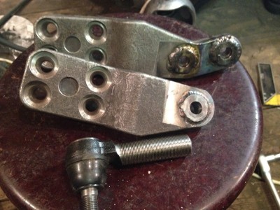

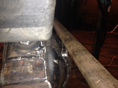

МШУ писал(а):Паша,повторяю,я лично( а не бабка в кедах говорила) ставил соединительную тягу снизу сошек( не совсем идеальный эксперимент,бо конуса были не развернуты и соответственно наконечники не сели на конуса и были на 30 мм ниже посадочного места).
Саня, ты бабка в кедах :)
Сошки завтулины и развернуты под наконечник снизу.
крайнее положение, до чулка 1см
