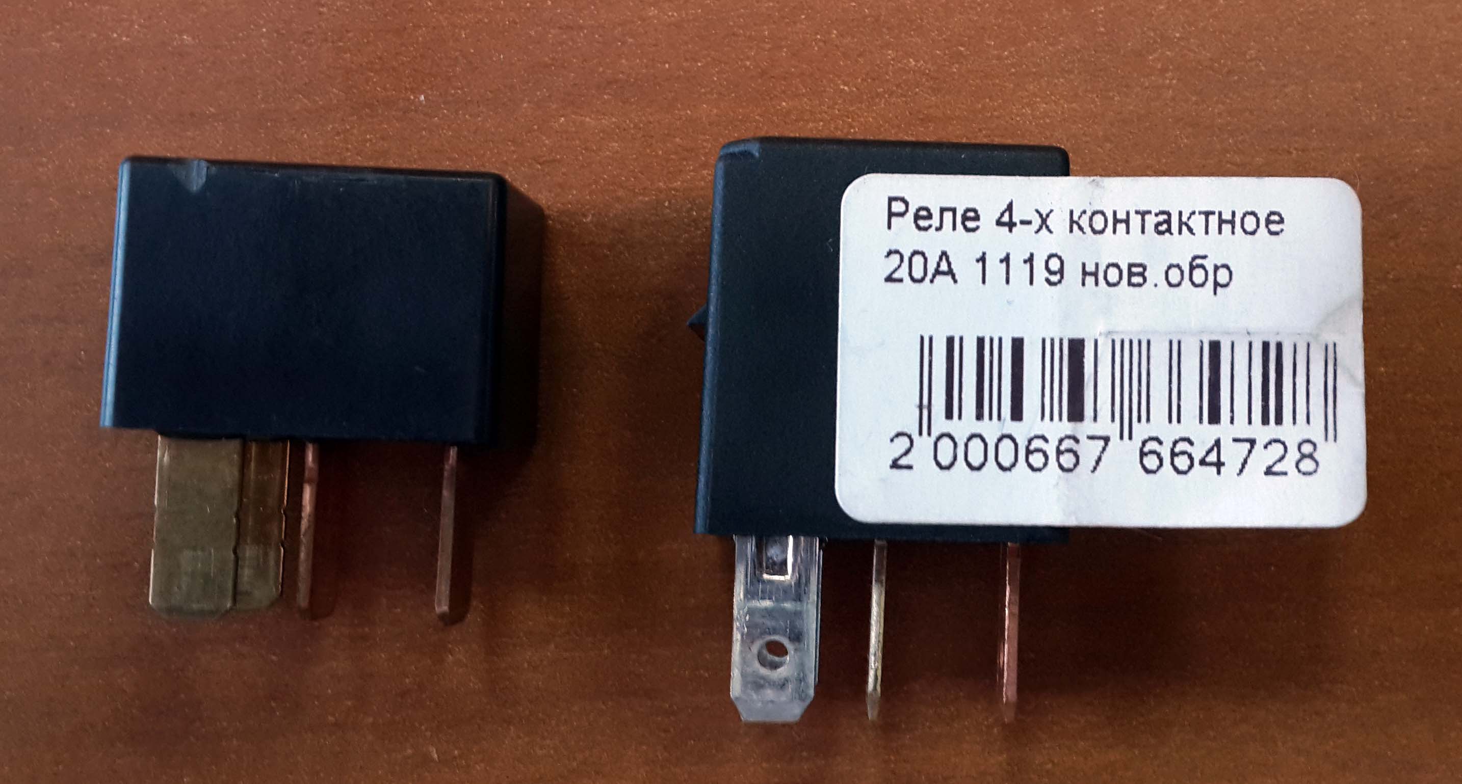

Крякнуло реле, которое заказывал вместе с вентилятором. Поставил от Калины (на фото - справа, слева - "родное" реле)

Как крякнуло? Если не выбросил, вскрой пожалуйста, его нутро. У калиновской релухи "ноги" длинее, обрезал или стала нормально?Senior писал(а):Крякнуло реле, которое заказывал вместе с вентилятором. Поставил от Калины (на фото - справа, слева - "родное" реле)

Как? Вентилятор перестал крутиться. Разбирать пока не буду, так как попробовал его назад вставить - работает. Продолжу наблюдение. Ноги у Калиновского реле не обрезал - так встает.PERESVET писал(а): Как крякнуло? Если не выбросил, вскрой пожалуйста, его нутро. У калиновской релухи "ноги" длинее, обрезал или стала нормально?
