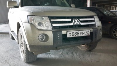

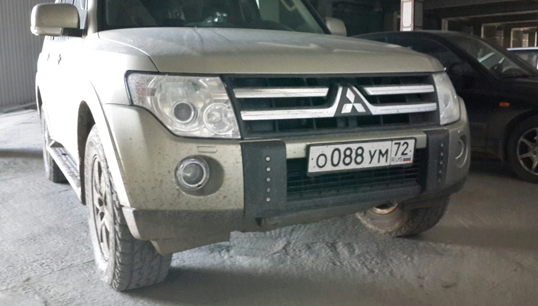

Сделаю завтра:)BabyHummer A-328 писал(а):Фото поближе и с выключенными ДХО можно взглянуть?Pasha72Rus писал(а):Вот если кому то интересно, как я реализовал ДХО у себя

ЛовиBabyHummer A-328 писал(а):Фото поближе и с выключенными ДХО можно взглянуть?Pasha72Rus писал(а):Вот если кому то интересно, как я реализовал ДХО у себя

Pasha72Rus а эти черные неокрашенные прямоугольники в бампере на которых закреплены диоды - так и было с завода на дорестайле?

Да, именно так. Они еще и снимаются, поэтому и решил их "испортить"AdB0kaT писал(а):Pasha72Rus а эти черные неокрашенные прямоугольники в бампере на которых закреплены диоды - так и было с завода на дорестайле?

Странное решение дизайнеров митсу. На светлой машине эти накладки выглядят как инородные элементы.

Тебе так кажется потому, что ты на рестайле ездишь и привык к своему. Мне наоборот кажется странным решением тупо их закрасить, оставив ту же форму...... тут хоть упрешься если во что либо, или в кого либо не так болезнено будет:)AdB0kaT писал(а):Странное решение дизайнеров митсу. На светлой машине эти накладки выглядят как инородные элементы.

Кстати, если заинтересовало решение, то рамка вокруг глаза диода, снимается и красится в цвет кузова:)AdB0kaT писал(а):Странное решение дизайнеров митсу. На светлой машине эти накладки выглядят как инородные элементы.

По поводу неокрашенных прямоугольниках в бампере, Вы не думаете,что при касание каких либо предметов они разобьются? Кстати на рестайле я реально конструкторов не понимаю, сделать места под ДХО, а на более дешевых комплектация заглушками их затыкать.Я к тому, ну что ДХО так дорого стоят?В чем маркетинг?

При касании уж точно не разобьются, они же не стеклянные:) при ударе да, но там и бамперу хана придёт...Trefa писал(а):По поводу неокрашенных прямоугольниках в бампере, Вы не думаете,что при касание каких либо предметов они разобьются? Кстати на рестайле я реально конструкторов не понимаю, сделать места под ДХО, а на более дешевых комплектация заглушками их затыкать.Я к тому, ну что ДХО так дорого стоят?В чем маркетинг?
Про места под ДХО я вас не понял....
Название моих phantom drl-550a black, но их могут производить и другие фирмы типа шоу ми и прочие, начинка думаю одна и та же...
В комплекте идёт блок, внутри видимо стабилизатор тока и схема на притухание при включении фар\габаритов. Все сделано по человечески, подключается легко.
