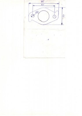

Maximka.mozg писал(а):Ты вот это ищешь?
Вот бы мне счастье было если бы кто размерчики подсказал .... нет машинки под рукой , а заглушку самому сделать хочется :)

Господа, если я правильно понимаю чтобы заглушить ЕГР достаточно установить заглушку изготовленную из хорошей нержавейки по размерам как на рисунке, в место №2 рисунка? Проблем с чеком не должно быть?

Не дождался ответа заглушил)

sem_tom писал(а):Не дождался ответа заглушил)
Все правильно, на входе в охладитель.

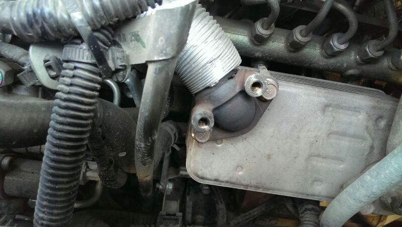

Сюда в общем)
Кст. Изменений пока вообще ни каких не заметил.... возможно стал двигатель нише работать, но это может просто мое плацебо)

sem_tom
Я где-то на форуме уже писал, что у меня при глушении в этой точке прогорела жестянка в месте заложения заглушки и начало плеваться сажей.
Лучше перенести заглушку на 1 точку, непосредственно на выход с головки блока.

Piter писал(а):sem_tom

Радиатор ЕГР-а прогорел.

Piter писал(а):Радиатор ЕГР-а прогорел.
Ого это серъзная тема. У тебя ЕГР заглушен был? Где прогорел в каком месте фото если можно.
