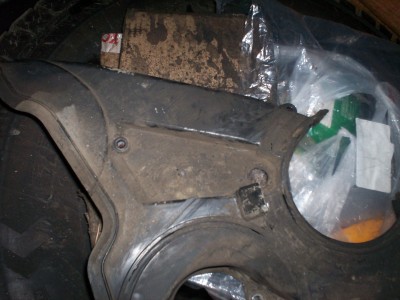

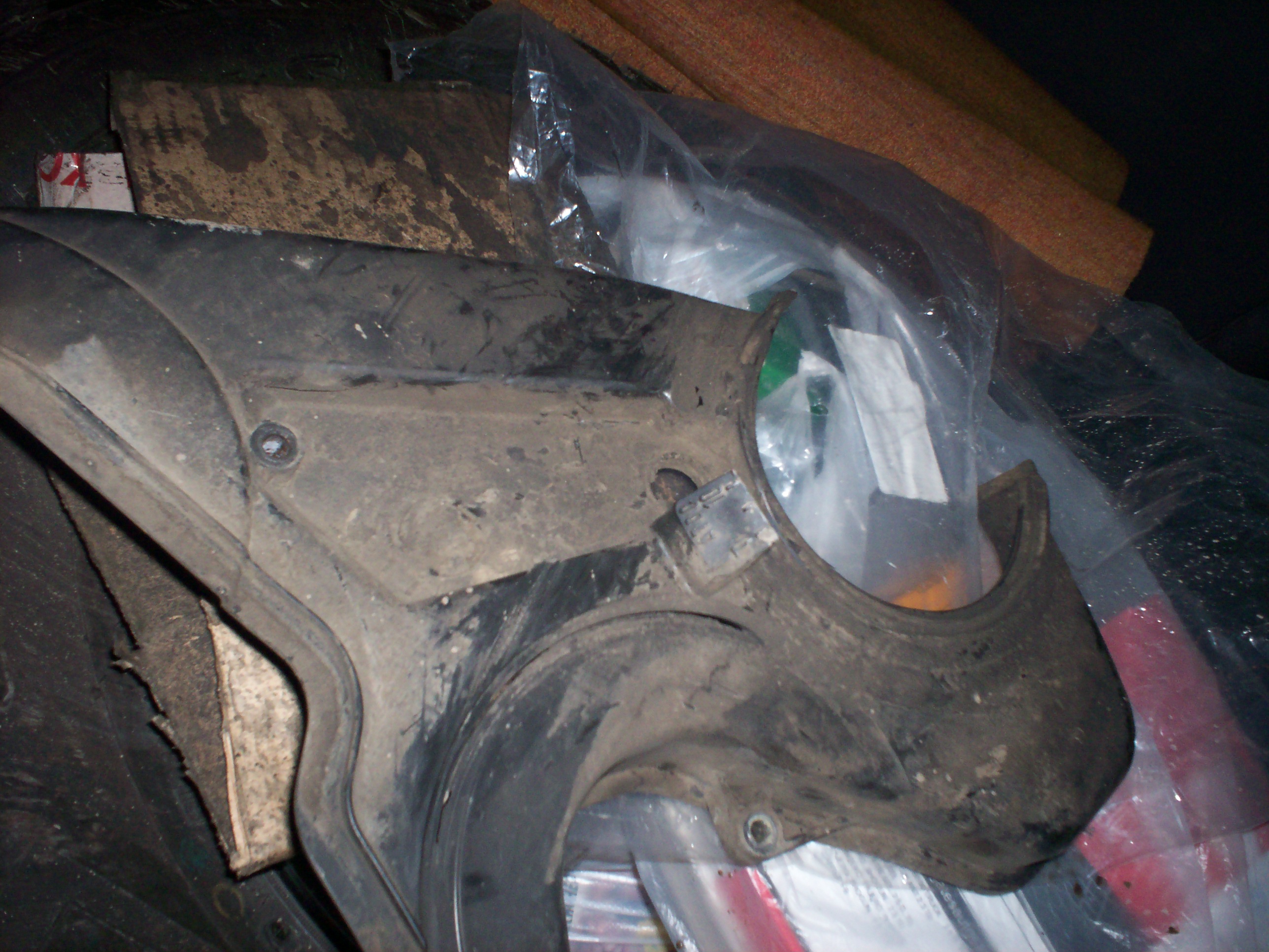

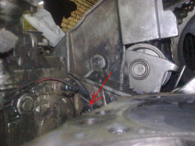

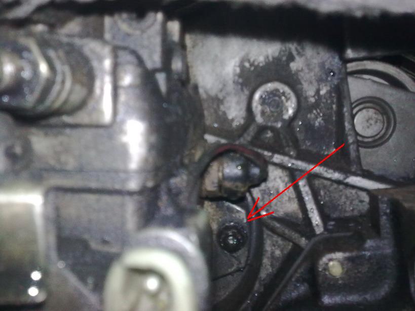

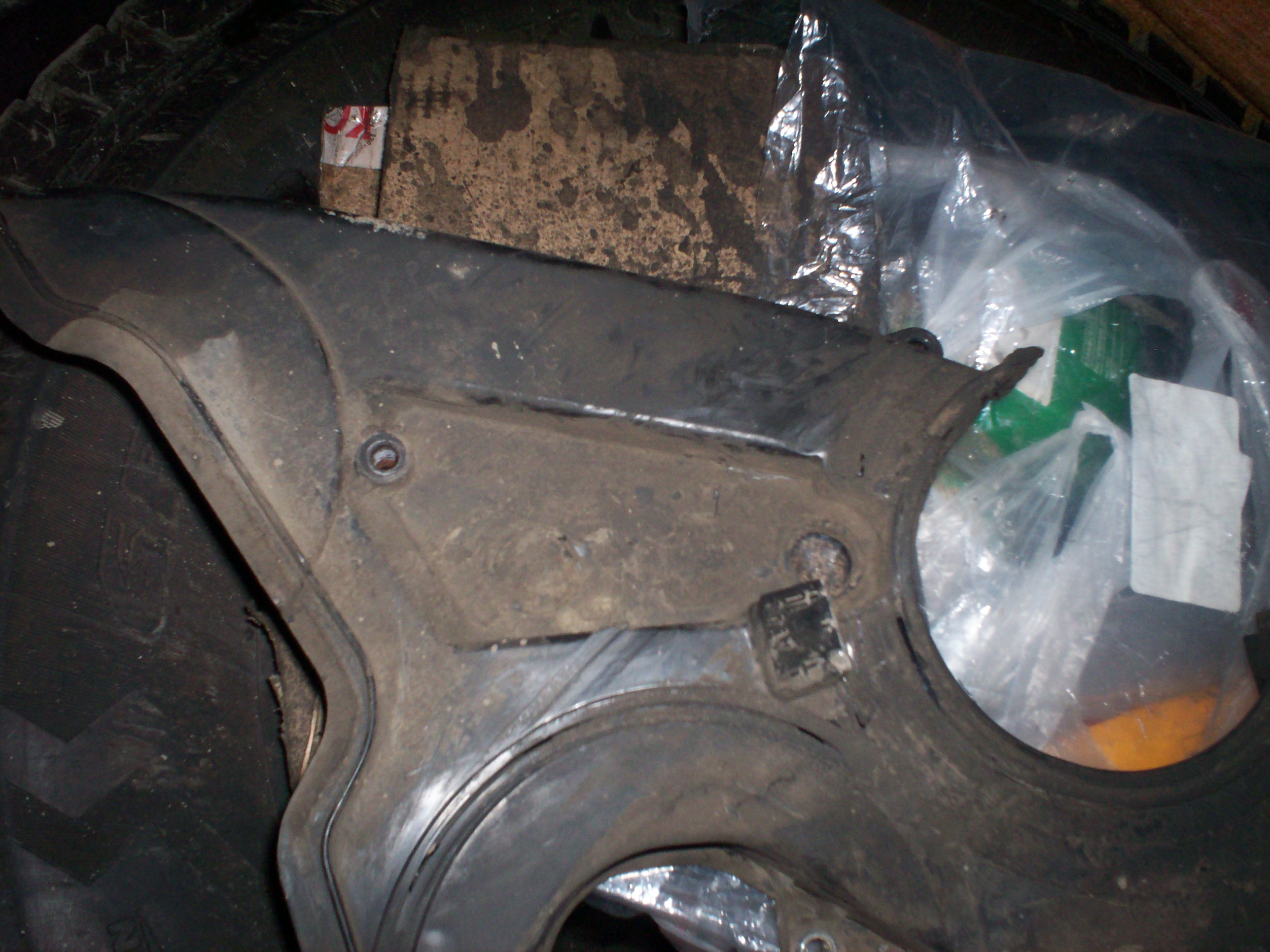

anacapri,
1. кинь фотку "прошорканой" крышки, тогда мож диагноз появится.
2. тряпка тряпке рознь, и тут как повезет, но если выкинуло - то, считай, обошлось.
3. гаек на ТНВД в идиале три, но я одну сразу выкинул, т.ч. осталось только две..сейчас пойду плоскости опять мерять (щуп на 0,02 принесли) и сфотаю.
4. компрессию еще и на горячем померяй, думаю, что 21-22 будет.
как то так
как то так
anacapri
- Сообщения: 87
- Зарегистрирован: 16 сен 2011, 13:31
- Откуда: Юрга
Re: 4D56T Моя первая капиталка.
Вот фото крышки!Pteradaktel писал(а):anacapri,
как то так

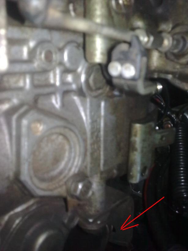

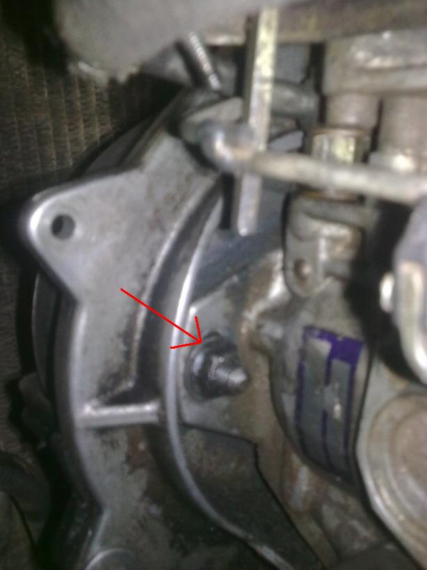

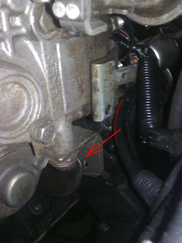

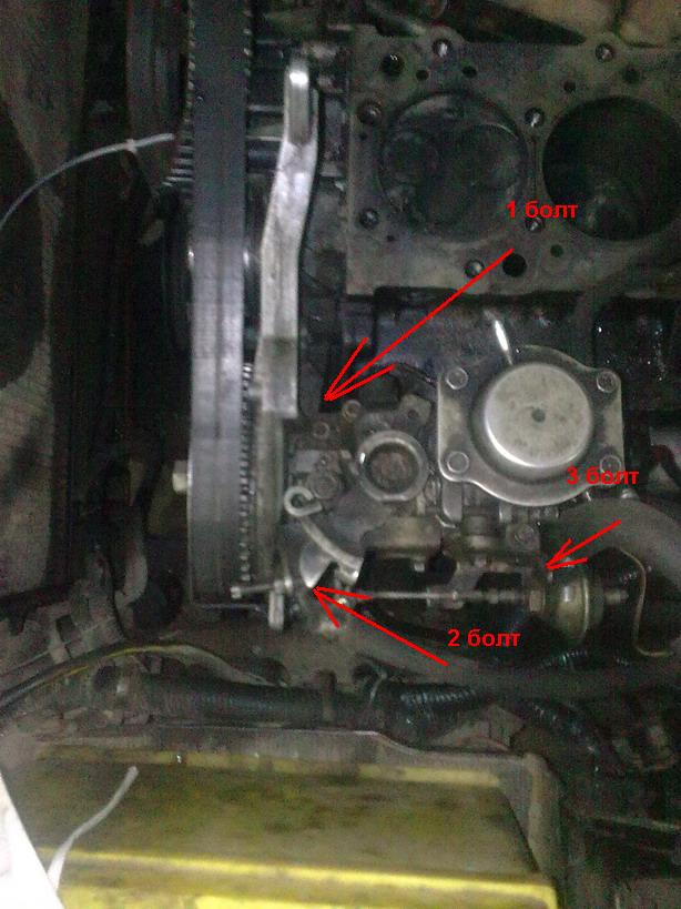

итак, ходил мерил зазоры..все ровно..
по тнвд ниже фото.)) то что "болтами" обозвал - на самом деле гайка на 12))), но переписывать лениво)
Fill, пасиб, попробую.
как то так
как то так

Крышку трут похоже ремни, а значит чтото со шкивами, которые на помпе стоят, мож они "неродные"?
как то так
как то так
anacapri
- Сообщения: 87
- Откуда: Юрга
Про ТНВД Спасибо! все понятно! крышку помою и еще раз отфотаю! а то вчера уже темно было!Pteradaktel писал(а):Крышку трут похоже ремни, а значит чтото со шкивами, которые на помпе стоят, мож они "неродные"?
