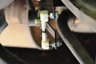

У меня такая же хрень была, клубни подсказали использовать тяги карбюратора от ВАЗа. Берем рем комплект с тягами и быстренько дуем к внятному сварщику - цена вопроса 500 р. Решению проблемы - 2 года и полет НОРМАЛЬНЫЙ!
юрок
Сообщения: 766
Зарегистрирован: 02 июл 2007, 00:24
Двигатель:: 6G75, 6G72
Мой автомобиль(и):: Mitsubishi Pajero IV 3.8 i , Mitsubishi Pajero Sport 1
Откуда: Архангельская обл.
Благодарил (а): 20 раз
Поблагодарили: 27 раз
Re: тяга датчика положения кузова (задний)
Сообщение юрок »
А на кой к сварщику, чего там варить?
Montero Sport 3л.2001-продан
Pajero IV-3.8 2007 -продан
Pajero Sport 3л.2005 -продан
Kikh01
Сообщения: 21
Зарегистрирован: 01 май 2013, 11:45
Мой автомобиль(и):: PajeroIV
Откуда: Kazakhstan
Сообщение Kikh01 »
Я тяги сварил между собой, для полной уверенности , можно было были не варить конечно.
Оба варианта рабочие :)
