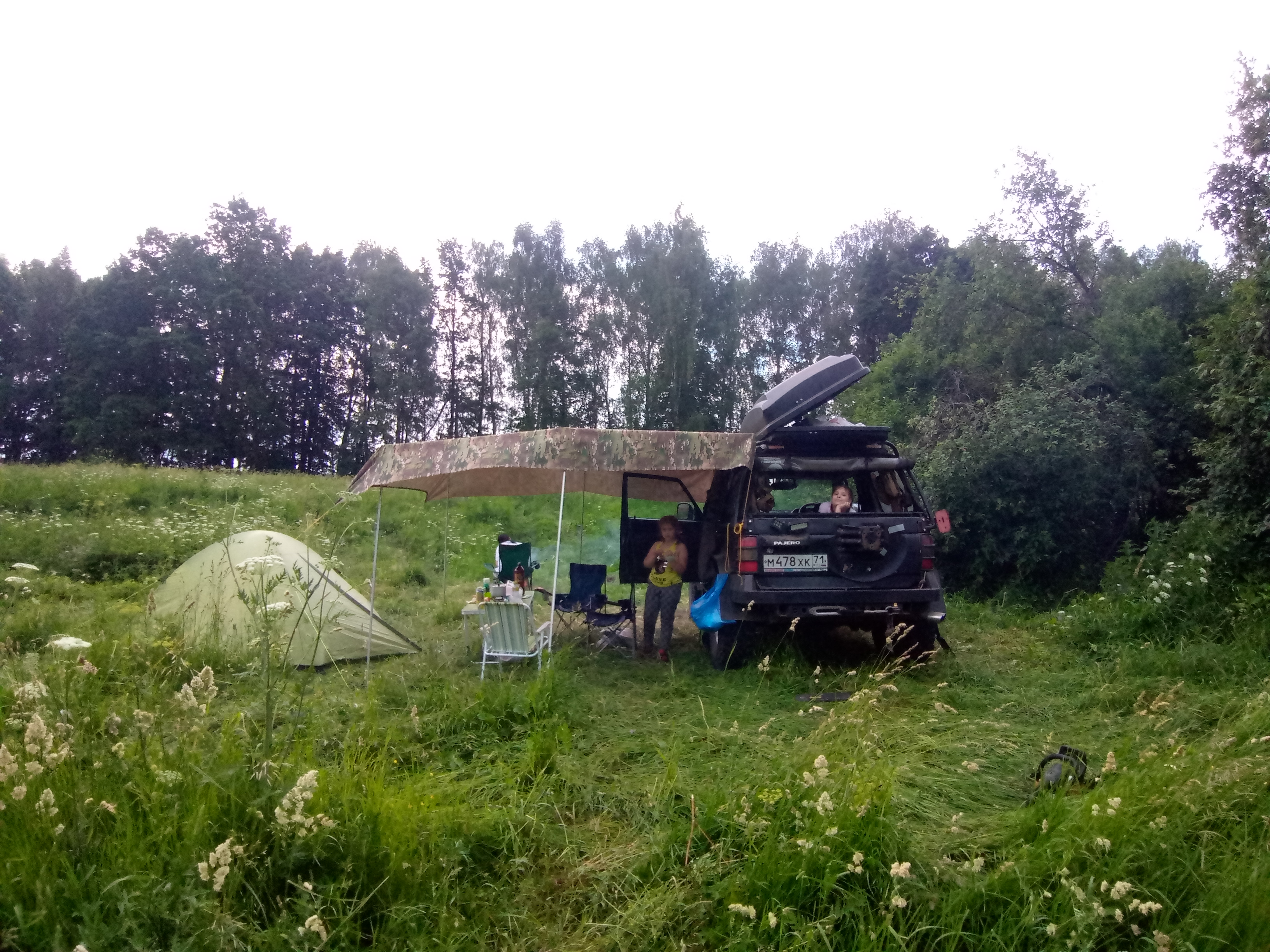

Черный кабрик
Маркиза движется к завершению

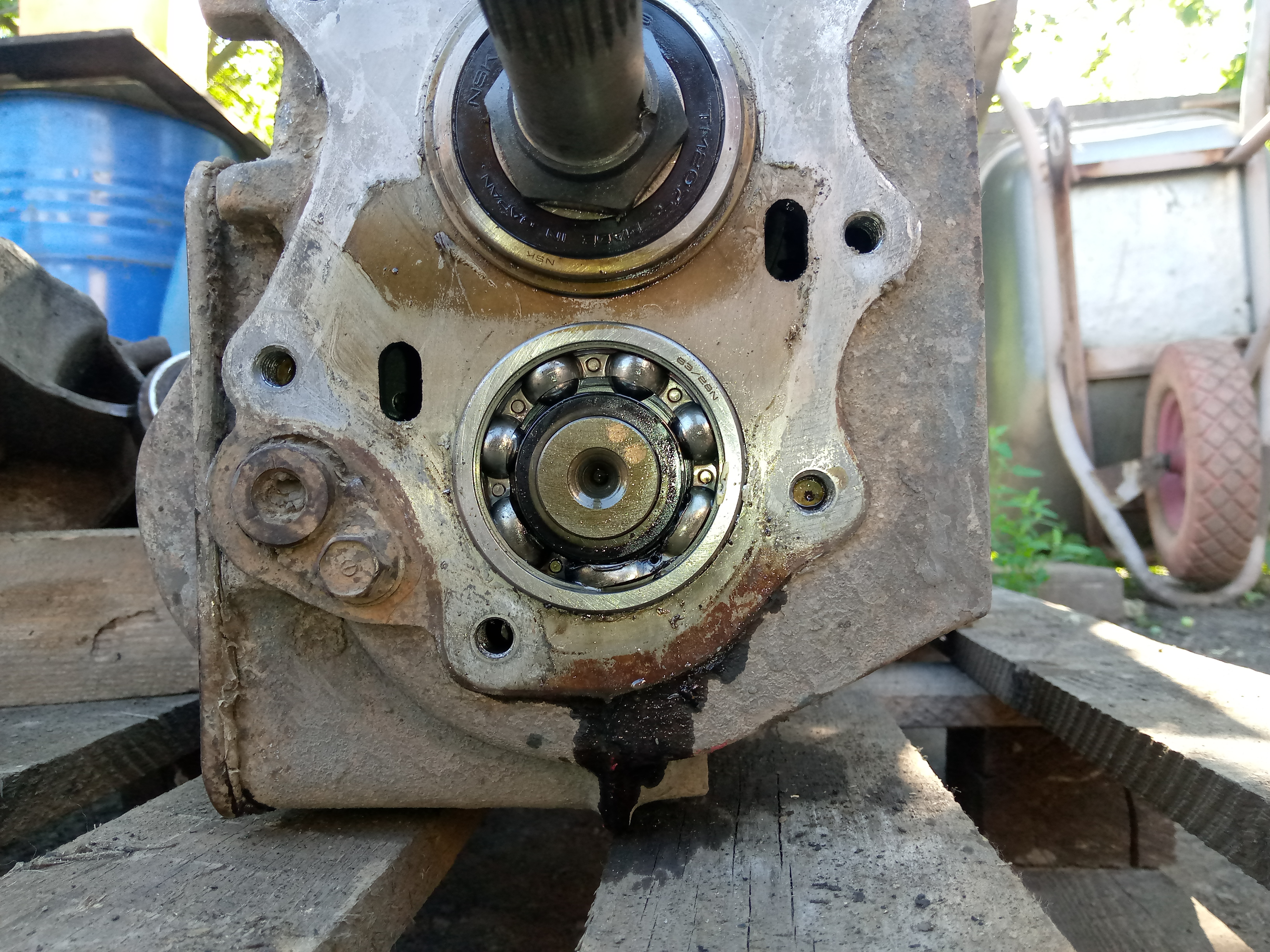

Черный кабрик
Я первый кто сломал задний подшипник вторичного вала?

PII3d6G72
- Сообщения: 1899
- Зарегистрирован: 15 окт 2010, 11:27
- Двигатель:: 6g72
- Мой автомобиль(и):: PII 1998
- Благодарил (а): 21 раз
- Поблагодарили: 78 раз
Черный кабрик
Сильно. У меня в 3-х фазнике 1960-какого-то года выпуска примерно такой, даже поменьше чутка. На циркулярке стоит, сотни кубов попилены, пару раз набивал солидолом:) Возможно в долгой истории твоего подшипника был период голодания.

Черный кабрик
мне поэтому не очень ясно зачем их делают закрытыми... Тем более нижние которые всегда в масле работают. Единственное предположение это, чтоб не попадали всякие частички от выработки, ну или уже если зуб улетит

PII3d6G72
- Сообщения: 1899
- Двигатель:: 6g72
Черный кабрик
В мотоциклетных яповских движках коробка, сцепление и цпг в одном масле работают:) Частички присутствуют, подшипникам пофиг.

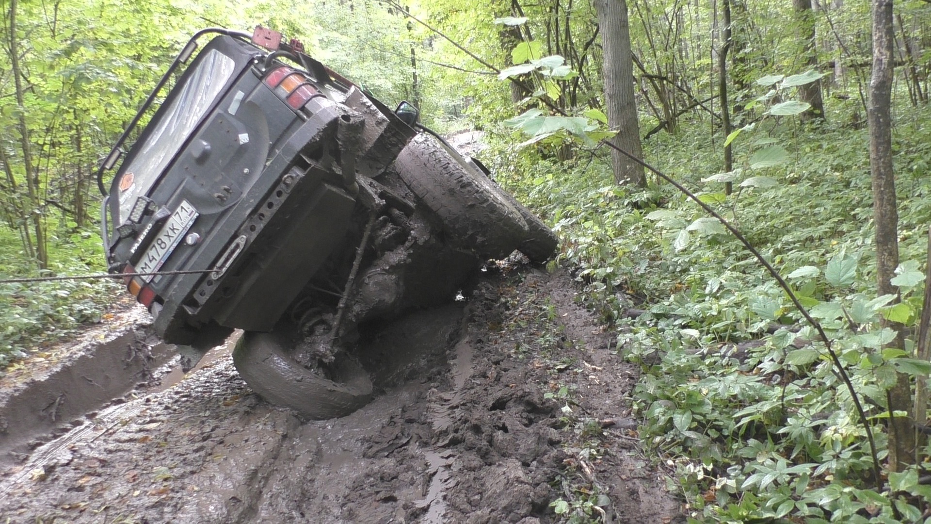

Черный кабрик
чего все к сликам пристали ?:) Так умение лучше развиваетсяlesnik5000 писал(а): ↑ А чего на сликах катаешься?
Ну а так там что слики, что нет, просто сидишь на пузе да и все. Вот порталы там помогут. Не, спорить конечно не буду, хт тоже поможет, но далеко не везде

- lesnik5000
- Сообщения: 6549
- Двигатель:: 4D56U
- Откуда: Архангельск
- Благодарил (а): 474 раза
- Поблагодарили: 420 раз
Черный кабрик
Женек, чего ворчишь с утра? Всё нормально!
Просто на фотке колеса замылены до гладкого состояния, никто конкретно резину не имеет в виду.

Черный кабрик
даже не знаю делать или нет, там не едет нигдеlesnik5000 писал(а): ↑А видео есть?
И я не ворчу

Черный кабрик
так он вполне неплохо ехал. Как бы то ни было, а именно на этой колее ехало то, что туда не помещалось, а именно уаз на колхозах и нива

PII3d6G72
- Сообщения: 1899
- Двигатель:: 6g72
Черный кабрик
Нива на 33 доминирует, пока полуось не крякнет:) У тебя в запасе блокировка передняя и удаление залипухи (листовой защиты). Был момент, где не мостом висел, а вот прям явно на ней.

Черный кабрик
Можно время этого момента?
Повторюсь еще раз - не прилипает она... тут проблема немного иного рода, это скапливание грязи в следствии чего перед проседает, плюс в силу конструкции колея разводит рычаги, а двигаются они только вверх от этого, в общем тоже проседает. В результате клиренс под передней частью становится меньше чем под задним орехом (точнее такой же, только площадь больше, именно поперечная) и машину тупо на него садится. Это начинается после лебежений, когда бровка срезается боками защиты. Но и без защиты грязь так же набивалась, только в более верхние точки и машина так же садилась, на балки... Грязь с защиты снимать для меня проще чем выковыривать ее из других мест.
Выходов вижу несколько: сужение колеи, это наверно самый действенный но можно сказать не выполнимы, т.к. перед будет цеплять при поворотах за опоры, тут только если задние сузить, т.к. там изначально колея шире. Делать пневму на перед , что можно было поднимать и компенсировать проседание от веса, не очень пока представляю как, тут бы штатный гидролифт неплохо. Так же можно с развалом поиграть, я сделал больше домиком, а тут нужно как у татры
В любом случае все это косается именно этой дороги, именно этой колеи где ездят и гусянки и уралы с шишигами
