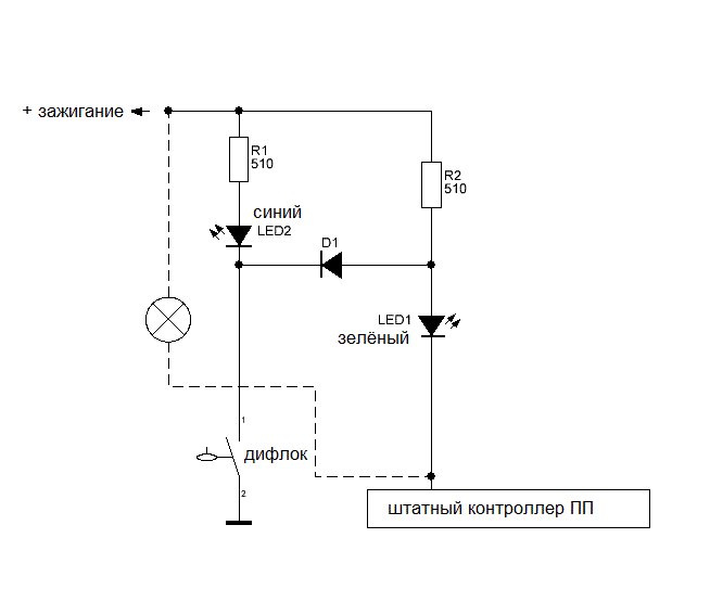

SNOOPER писал(а):Патентованная ::-D:
Моя схема или штатная от П2?

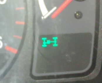

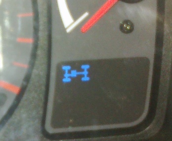

Индикация режимов СС с помощью штатной Спортовской пиктограммы
Датчик включения 4Н подключается к штатному проводке на блок управления полным приводом. От датчика блокировки межосевого дифференциала нужно протянуть провод до комбинации приборов. Пунктиром показана родная лампочка, её нужно вынуть из гнезда. Её дырку рассверлил сверлом 10 мм, туда параллельно воткнул два 5-миллиметровых светодиода, один синий, второй зелёный. Прямо на них спаял схему, верхние по схеме выводы сопротивлений и нижний вывод зелёного светодиода припаял к соответствующим контактным площадкам на плате рядом с дыркой. Диод серии 1N4001 - 1N4007, такой диод можно взять из какого-нибудь блока питания или купить. Есть везде, стоит дёшево. http://www.chipdip.ru/product/1n4001/ Резисторы 510 или 680 Ом. Светодиоды примерно такие http://www.chipdip.ru/product/bl-l502ubc/
После пайки включил зажигание, подогнул светодиоды, чтобы они светили точно на пиктограмму, и зафиксировал всю схему термоклеем.
На заднем приводе 2Н ничего не горит. На фуллтайме 4Н горит зелёный диод, в случае проблем он мигает как и раньше. При блокировке межосевого дифференциала 4HLc зелёный закорачивается датчиком и гаснет, а зажигается синий. Синий мигать не может. Светодиоды других цветов (красный и жёлтый) не подходят! Штатная зелёная пиктограмма нормально пропускает только зелёный и синий цвет.
