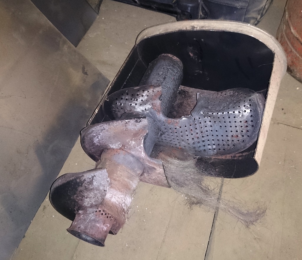

м-де... с резонатором облом вышел (
приехал негожий, хотя по фоткам был очень даже ничего, да и внешне не старый, от машины с пробегом 130 тыщ.
спецы поставили его "на попа" и с силой покрутили за торчащие трубы.
внутри хрусь-хрусь... а выходная труба вообще отгибается примерно на 5 градусов и внутри пересыпаются куски перегородок.
не стали ставить, разумеется...
видимо внутри оставалась вода и пока он сколько-то лет валялся по гаражам - прогнил внутри хорошо.
хорошо хоть банка обошлась забесплатно.
пока не вскрывал. если не заберут назад - обязательно распилю. думаю, всем интересно как они у нас устроены.

А чего там смотреть? Соты керамические, уплотнитель из путанки, да корпус

сот там керамических никаких быть не должно. это не катализатор.HiTEX писал(а):А чего там смотреть? Соты керамические, уплотнитель из путанки, да корпус
должно быть что-то типа такого:

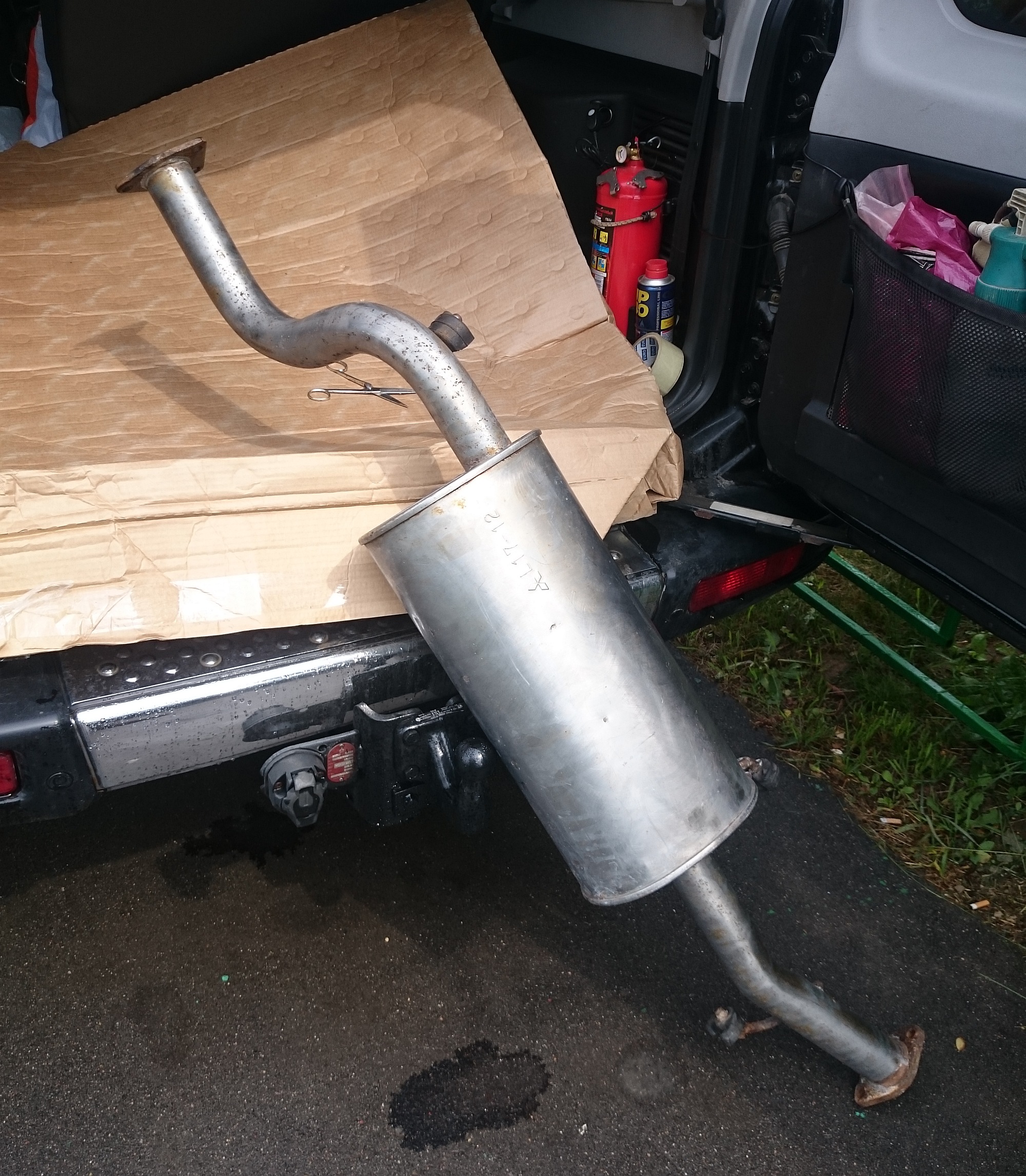

Нашел совсем занедорого на окраинах Москвы резонатор от Паджеры-4 V6 3,8.
Код детали другой, а сама деталь идеально наша, как для P3. Подвесы тоже там же расположены.
на наших внизу выбито L17-11, а на этом L17-12.
Надо было мне сразу от П4 искать. По такому железу на них выбор куда больше. Оно еще просто не сгнило.
Вроде в идеале. Уже лежит в машине.
Буду пробовать ставить через неделю.
во какой!

Сегодня также поменял резонатор на более свежий! (см. фото выше).
И, надо сказать, гул практически исчез! Остался притихший под нагрузкой в гору, а по прямой теперь его услышать сложно.

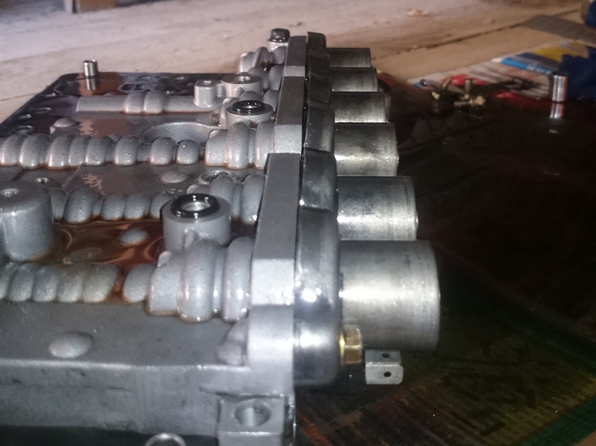

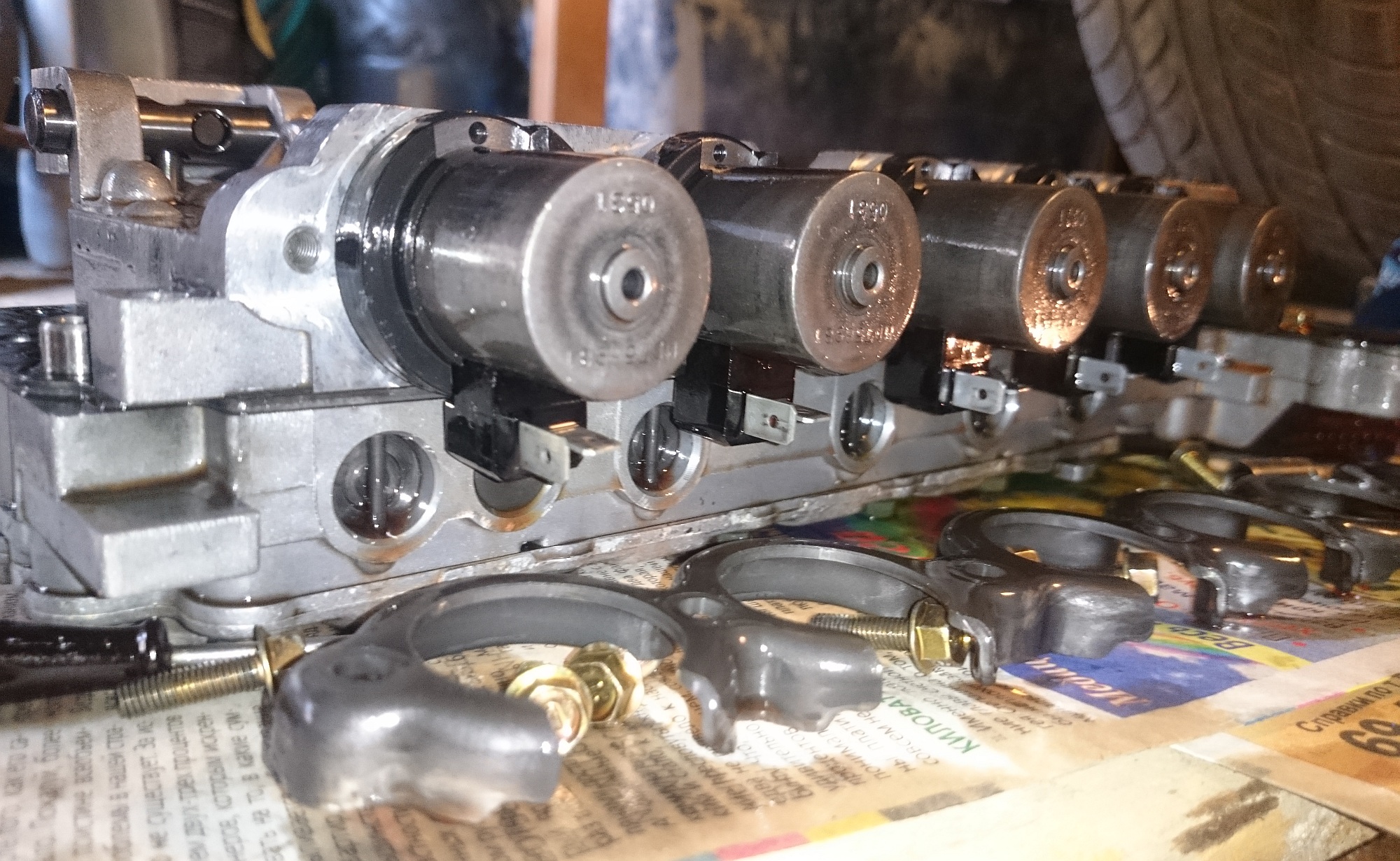

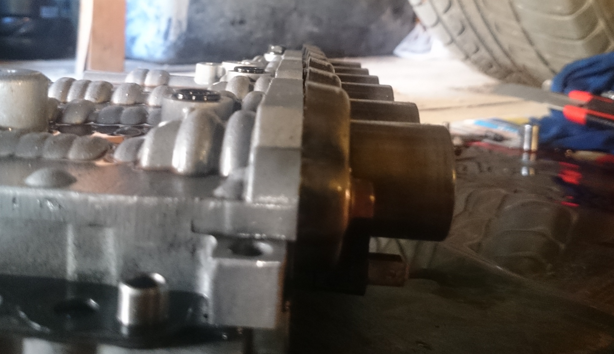

Поменял соленоиды местами...
Снимал гидроплиту по нашей инструкции, взятой тут.
- слил через трубки радиатора ~4 литра масла
- залил 4л свежего, погонял минуты 2 на N
- слил около 4,5л масла и оно практически перестало бежать
- слил с поддона еще около 0,5л
- открутил поддон, снял фильтр - слилось из-под него еще около 0,5л...

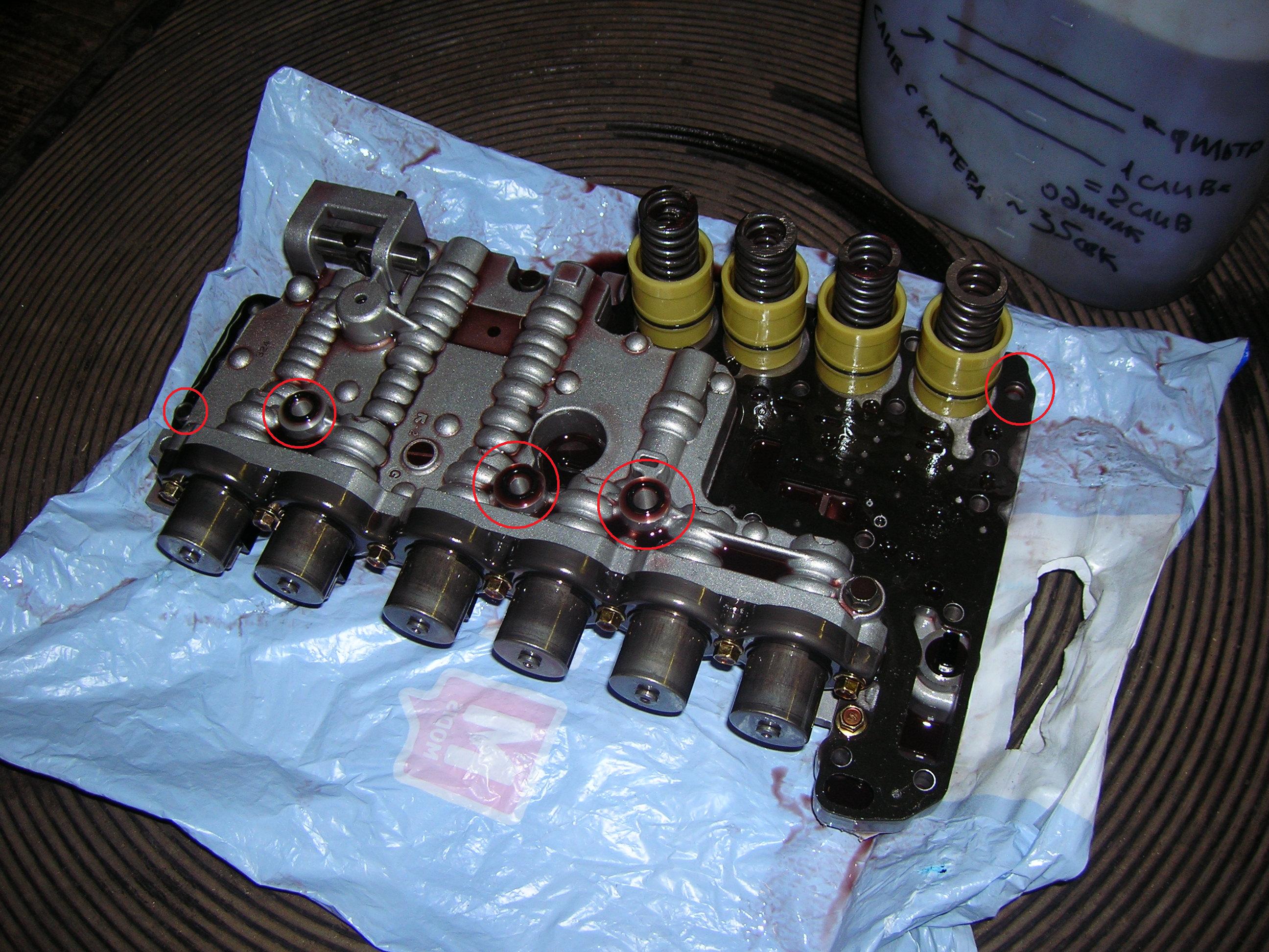

Начал откручивать гидроплиту. В какой-то момент она отошла и полилось масло из всех щелей. Тонкими струйками как обильный дождик.
Лилось долго, минут 10.

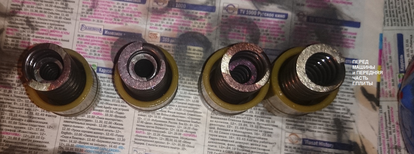

Дальше самое интересное... Нигде ведь не написано, что поршни там прекрасно держут давление! После откручивания последнего винта плата хорошо оталкивается сверху поршнями и пружинами. В итоге снять ее "как по инструкции" аккуратненько ровненько, чтобы поршни и пружинки остались "как на подносе" не получилось... поршни повалились и рассыпались кто куда... вместе с пружинами. Кто упал в тазик, кто просто раскатился по яме... в довесок еще и вывалился штифт штока селектора, который должен бы сидеть поплотнее...
Приуныл я нехило, т.к. поршней 4, а в них 7 пружин разного калибра и типоразмера.
Долго копался по инету, искал картинки, т.к. по картинке из нашей инструкции нифига не ясно что куда. Если с толстыми пружинами я еще разобрался, то вот с маленькими по фоткам было совершенно не понятно. В довершение еще и наткнулся на расказ по ремонту на drive2.ru нашей коробки, но там пружины стояли вообще не так! (
На них сверху хитрое золотистое напыление с полосками.
В конце-концов удалось нарыть мануал по нашей коробке в .pdf виде, где, слава богу, нашлась маркировка пружин.
Вот она и вот фотки как они реально должны стоять: В итоге потерял лишних часа 2... Но благослови БОХ всех, кто придумал мобильный интернет
Соленоиды крайние по совету Саши тоже местами поменял. Единственное не совсем аккуратно прикрутил планку, которой они прижимаются. Средние болты нифига не угадаешь с какой силой тянуть. Они от руки самый коротеньким вороточком 7см длиной кривят эту планку наура, и болтики крутятся и крутятся... ((( Потом уже сообразил, что какая-то фигня, а планка покривела
Причем, откручивались они аж со щелчком и с хорошим усилием, т.к. 15 лет назад собиралось это все насухую...
В общем вот что получилось. Как я понял, что суть этой планки просто соленоиды придерживать, надеюсь ничего страшного? Грязи никакой нигде не было.
