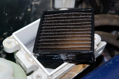

В общую копилку:

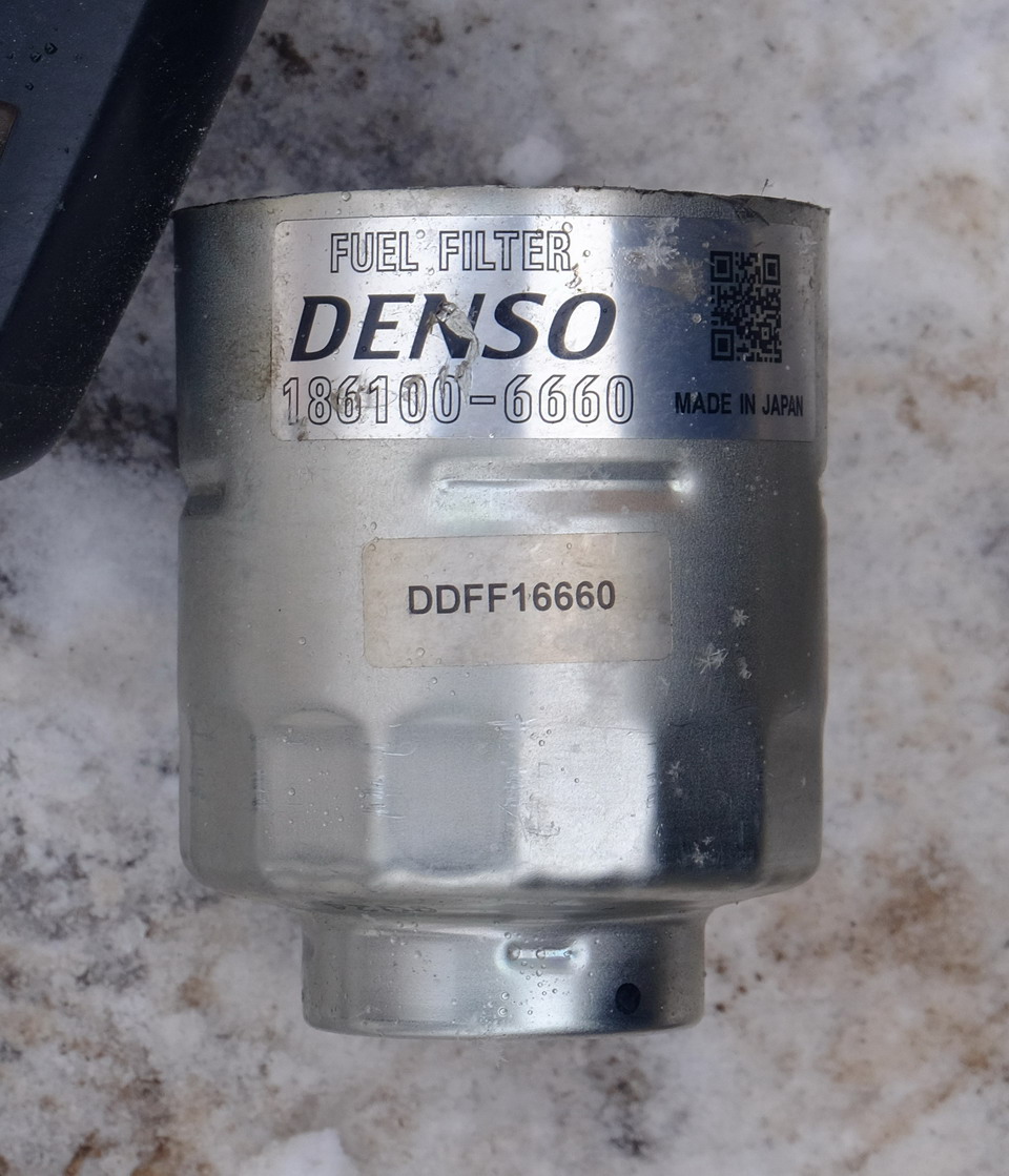

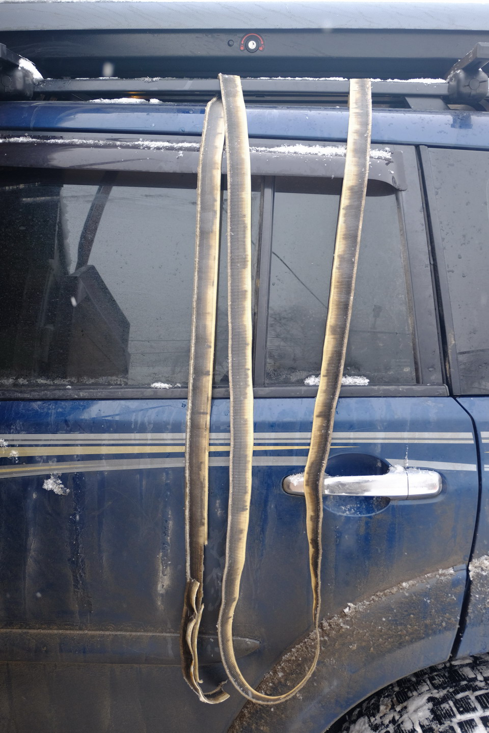

Летом менял фильтр. Поставил Denso DDFF16660.
А тут, с наступлением морозов в -10 град стала часто загораться лампа свечей накала - решил фильтр заменить. А заодно - распилить.
Пробег - менее 9000 км.
Длина фильтрующей гармошки - без малого 4 метра.
И это при том, что перед штатным фильтром стоит Сепар на 30 мкм.
Состояние его фильтра при пробеге в 16-18 тыс.км было такое (заменил неделю назад):

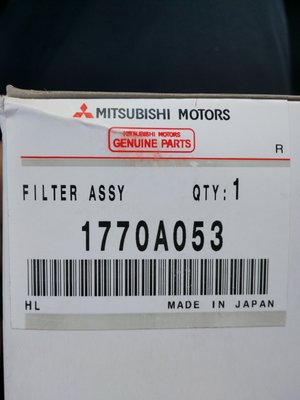

З.Ы. Сейчас поставил "оригинал" 1770А053.

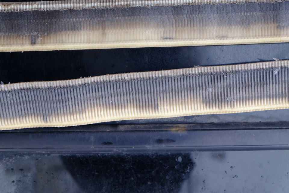

наконец-то можно увидеть в разрезе самый оригинальный т/фильтр для CR 4М41. Хотя Denso DDFF16660 теоретически для ТЛК 150 с 2010 г., но я почему-то уверен, что фильтрующий материал там тот же как и на модели Denso для CR 4М41 - сделан по 2-х мкм. технологии.
рассмотреть бы ещё поближе бумагу на дополнительных фото. и вид её, и толщина будет другая, чем на 20-30 мкм, например, как я показывал разрез тут http://www.pajero4x4.ru/bbs/phpBB2/view ... 5#p2305369
и тут в низу http://www.pajero4x4.ru/bbs/phpBB2/view ... 0#p2354741
(там для П-3, но и дешевые аналоги для CR будут такие)
чтоб знать хоть на вид, какая она должна быть настоящая бумага на штатном CR-фильтре.

Boyёк писал(а):наконец-то можно увидеть в разрезе самый оригинальный т/фильтр для CR 4М41. Хотя Denso DDFF16660 теоретически для ТЛК 150 с 2010 г., но я почему-то уверен, что фильтрующий материал там тот же как и на модели Denso для CR 4М41 - сделан по 2-х мкм. технологии.
Ну этот фильтр мне выдал Экзист по ВИН-коду, как аналог "оригинальному" 1770А053.
Boyёк писал(а):рассмотреть бы ещё поближе бумагу на дополнительных фото. и вид её, и толщина будет другая, чем на 20-30 мкм, например, как я показывал разрез тут http://www.pajero4x4.ru/bbs/phpBB2/view ... 5#p2305369
Увы, фильтр сразу после разрезания не сфотографировал, но свернутый рулон в корпусе выглядел так же как и здесь:
А саму бумагу сфотографировать могу позже - осталась лежать в гараже...
Кстати, а какой Denso "для CR 4М41 по 2-х мкм. технологии" ???
да, оказывается он же DDFF16660 для CR 4М41

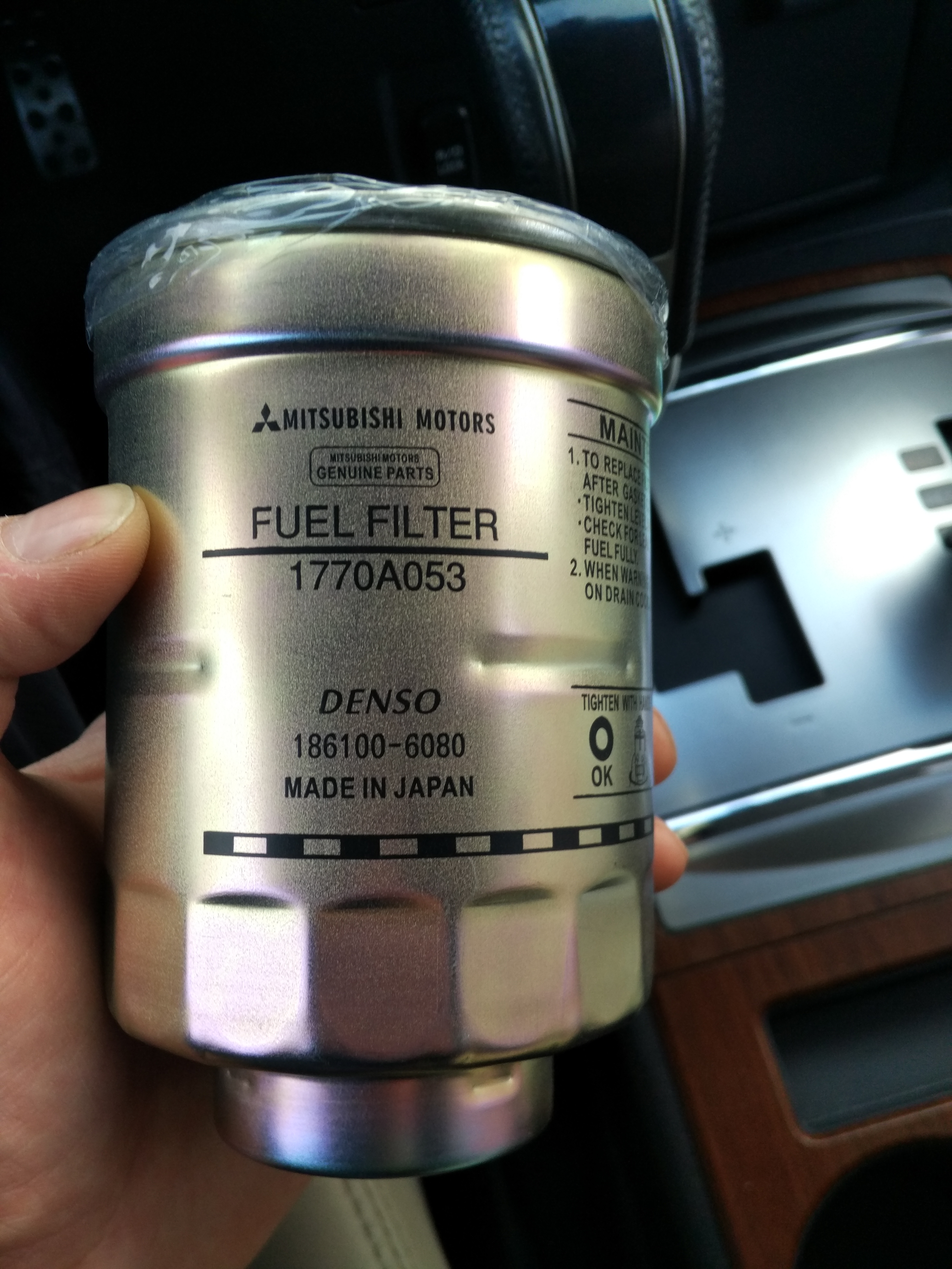

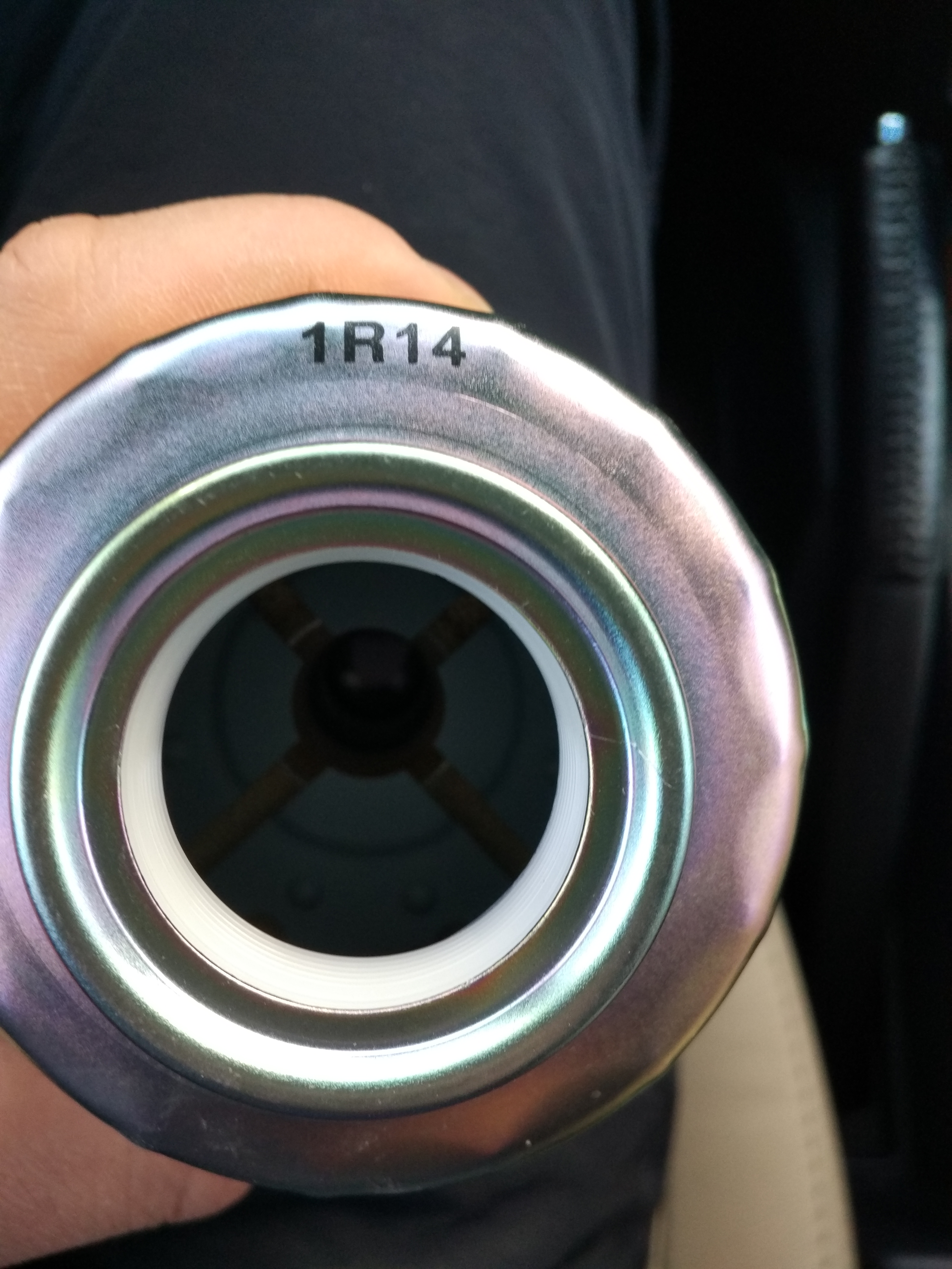

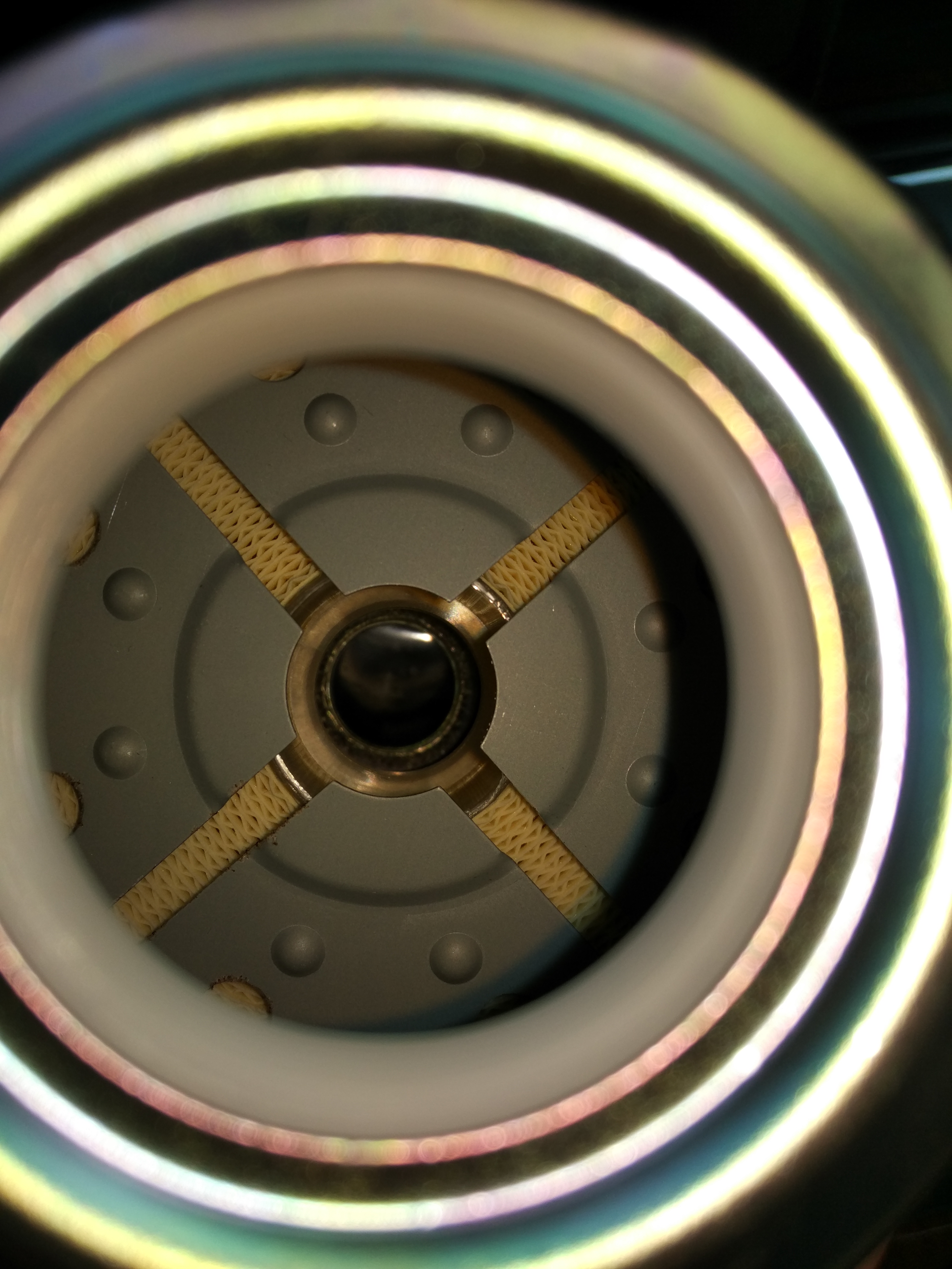

С наступающим! Продолжается мой "загон", по фильтрам! А именно, мне непонятно! Как "выявить" оригинальный топливный фильтр? Я уже отписывался в данной теме (с 17-ой страницы) http://www.pajero4x4.ru/bbs/phpBB2/view ... &start=240
Меня настораживает "цена" оригинальных фильтров! Т.е. раньше, я брал фильтра, по цене 1600-2000р в среднем! И не обращал особого внимания на "упаковку" и сами фильтры! Но как вы знаете, сейчас много "подделок" оригинальных запчастей "митсу", и "контрабанды"(образно) из тайланда! К чему, это я? Сегодня мне привезли топливный фильтр! Всё бы хорошо, НО! Цена-780р! Что "это" такое? Кто-нибудь может объяснить? Неужели так, удешевили производство? Радоваться вроде нужно, что в 2-а раза дешевле стало, но как-то настораживает блин! Закажу ещё за 1500р, для сравнения! Если придёт такой же как за 780р, то будет "прикольно"! :)

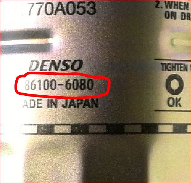

den1ska писал(а):... Цена-780р! Что "это" такое? Кто-нибудь может объяснить? Неужели так, удешевили производство? ...
судя по шрифтам особенно цифры "6" в надписи "186100-6080" так удешевляют в Китае.
вот, например, такой же на вид по цене от $1 на китайской алибабе https://www.alibaba.com/product-detail/ ... 08001.html
вот какой шрифт с рекламы официального продавца з/ч ММС

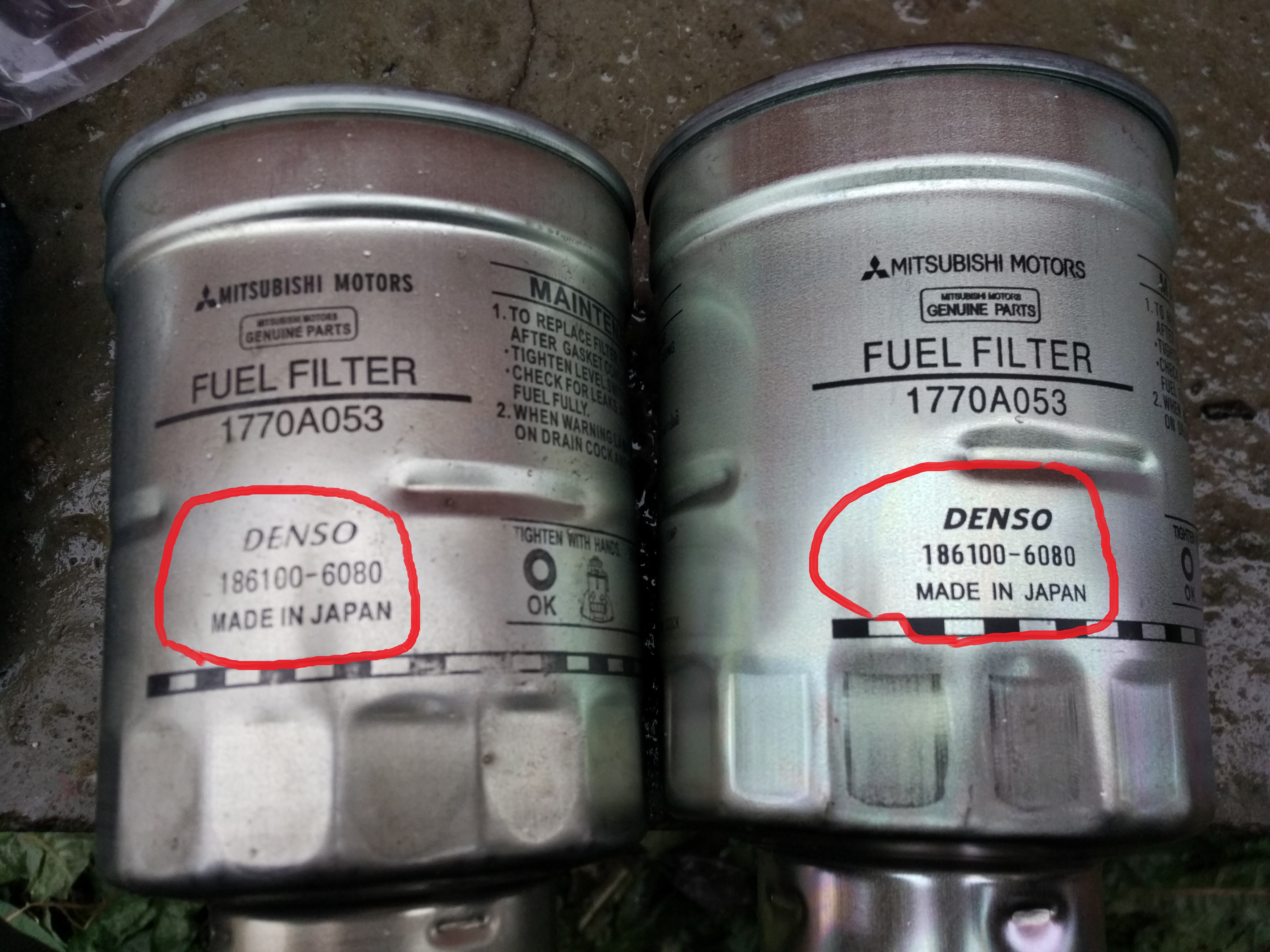

Воуёк, спасибо. А по вот этим фото, какой на ваш взгляд, более похож на "оригинал"?
качество полиграфии выше на правом
Вооот! Только тот, что слева цена 1500-1800р, а то что справа-900р! Хрен поймёшь блин! :*WALL*:
тот слева только что у вас был по 780р.
в любом случае, оригинал с таким удешевлением не бывает.
