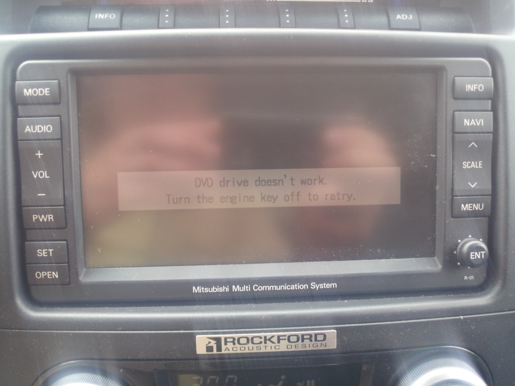

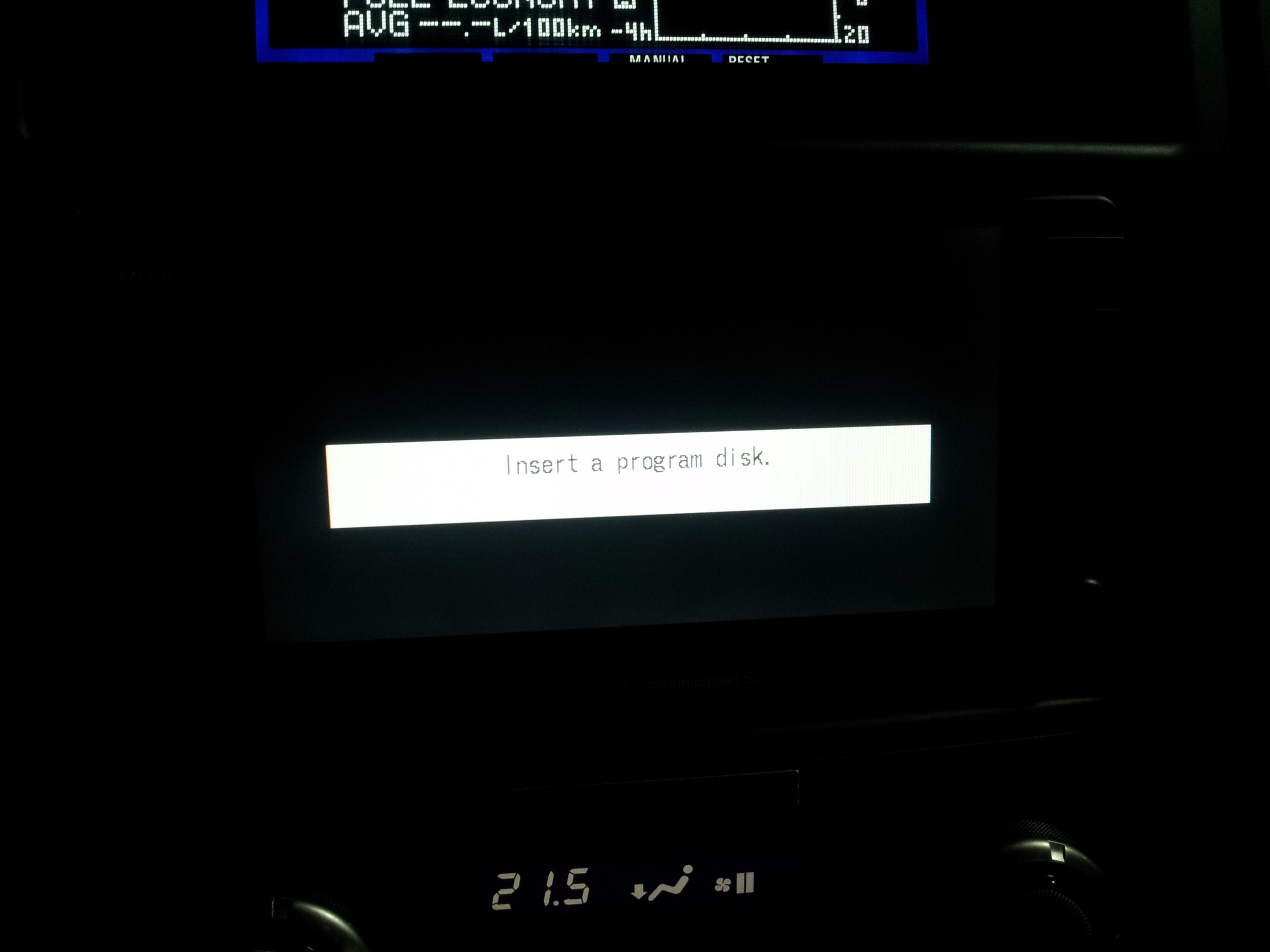

У меня после отключения аккума вышла надпись: Insert a program disk.
Магнитолла у меня r01 разлоченая. Далее пытался как описано на одном ресурсе разлочить и войти в сервисное меню, НЕ МОГУ ! set+navi результата не дают. Что делать. Пишет далее DVD drive doesn`t work. Turne the engine key off to retry.

Что мне делать, в сервисное меню не пускает? Не уже ли надо опять снимать диск и прошивать заново?

Вылечил ))))

himtex писал(а):Вылечил ))))
так напишите всем как ???
himtex
Сообщения: 150
Зарегистрирован: 09 авг 2011, 15:38
Мой автомобиль(и):: Pajero IV 3.8
Откуда: Новочебоксарск
Откуда: Чебоксары Чувашия
Re: Штатная навигация П4.
Сообщение himtex »
Диск скачал тут, и вылечилось :[:-}:
