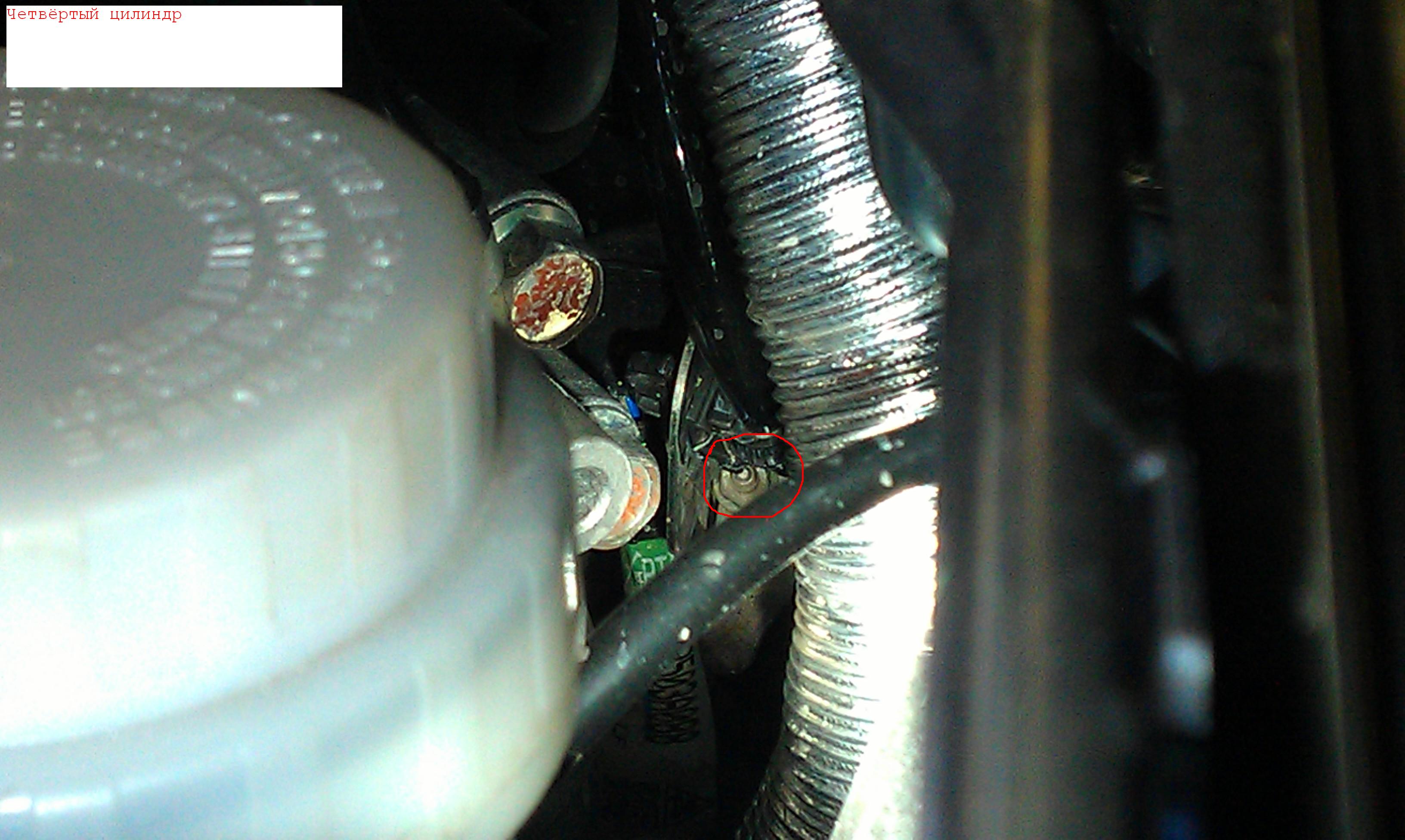

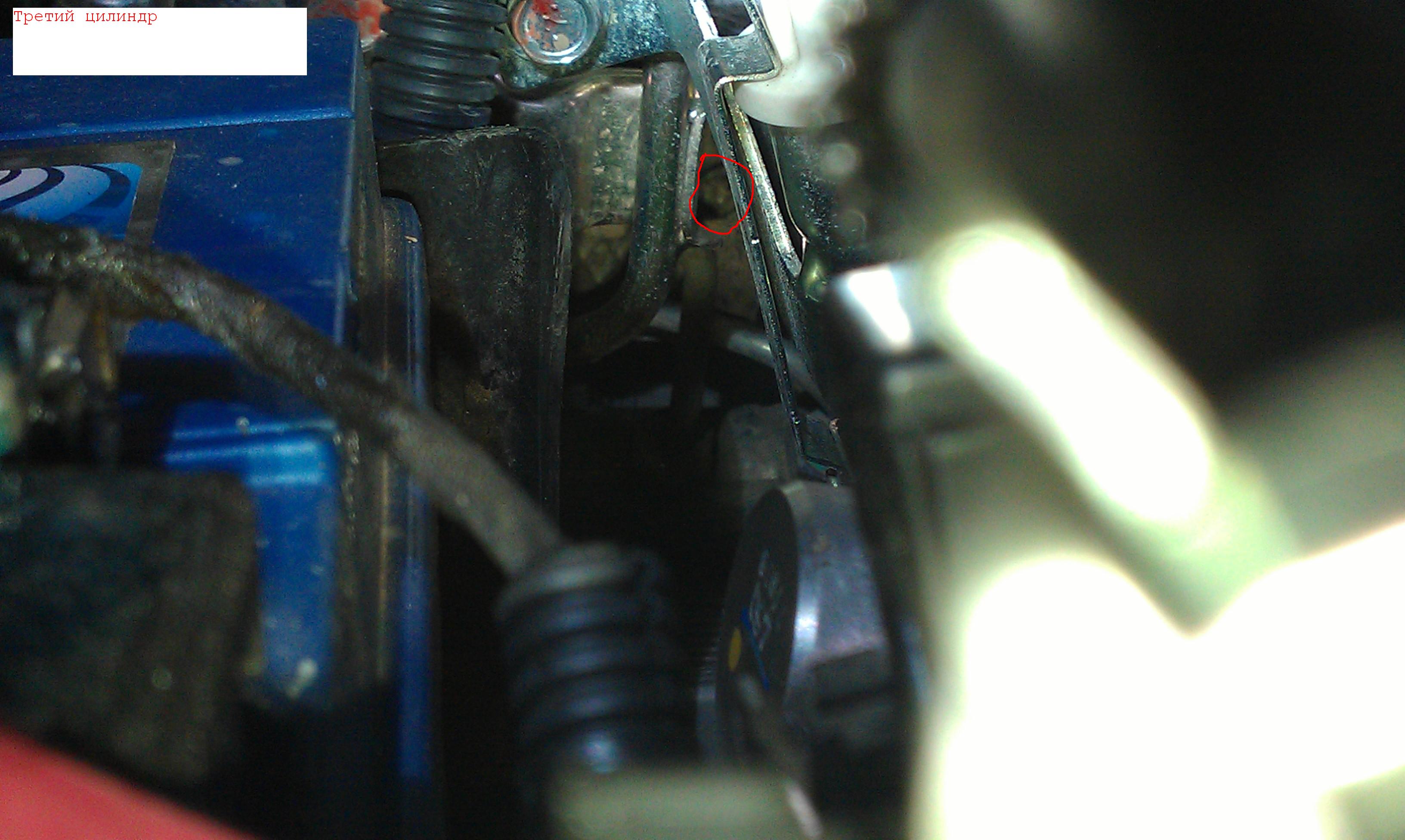

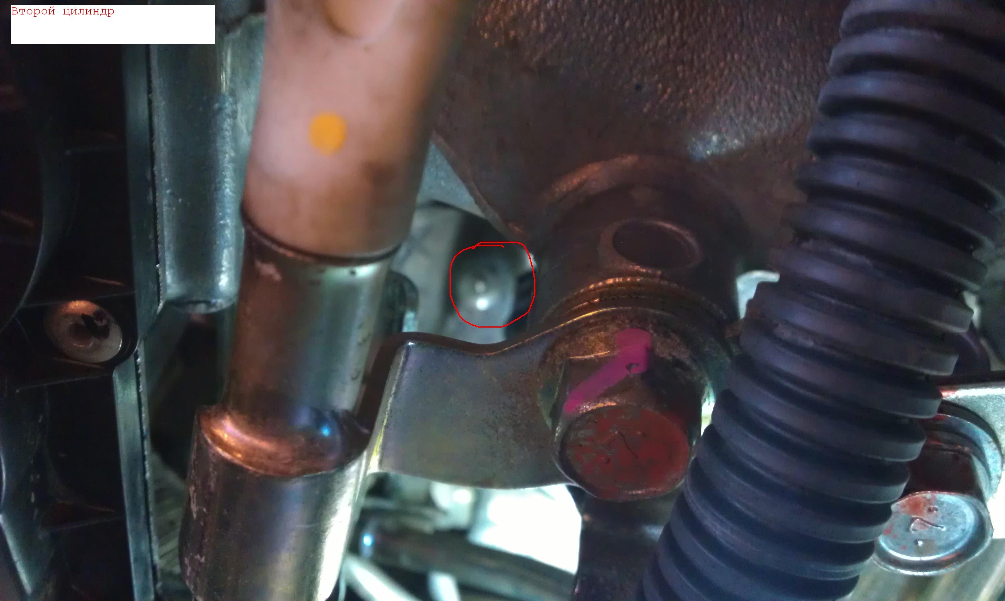

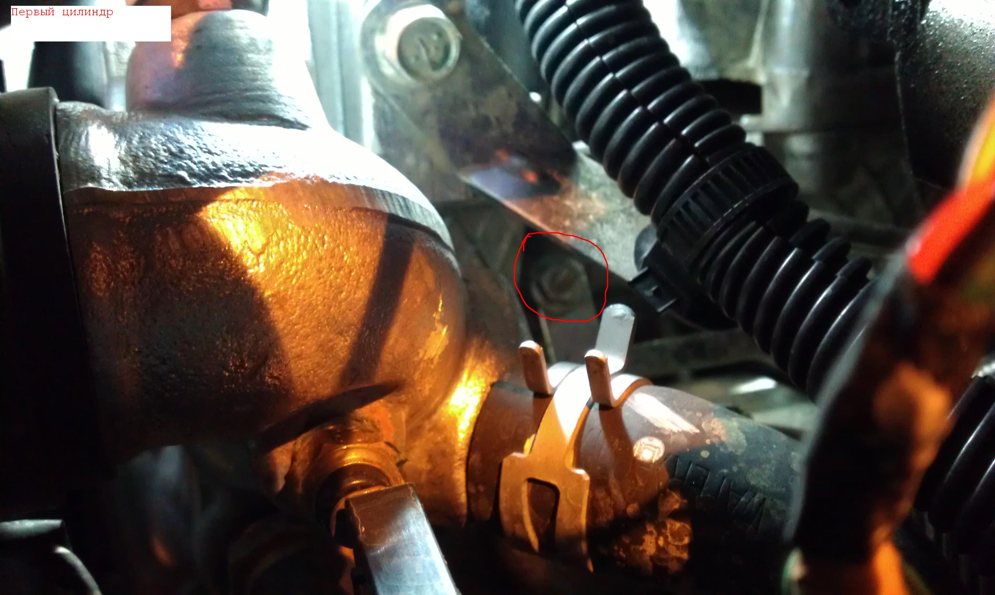

Главное это удлинители.........Красным помечены гайки. Полностью отворачивать их не надо. Надо ослабить ВСЕ и шина сдвинится назад к салону. Сами свечи выкручиваются длинной головкой на 12, контактная гайка на 10ВИЙ писал(а): Жду фотге. Мне бы хватило не снимать, а хотябы оттестить их.
Инструмента хватает разного, я маньяк по инструменту
Для удобства лучше левый аккум снять.
И раз уж свечи выкрутишь, ставить обратно на медной пасте, чтоб не прикипали

вощем снял шинку, померил
все свечки на корпус 0,9ом
выворачивать сами свечки не стал, первую и вторую еще можно было, а 3-ю и 4-ю ... там шинку то откручивать проблемно.

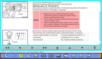

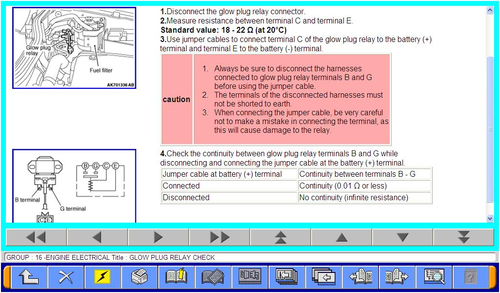

Ну вообщем норма, должно быть от 0.5 до 1.5 при 20СВИЙ писал(а):вощем снял шинку, померил
Проверь еще само реле Может просто до свечек не доходит напруга...

Да грей гидроником до 70С и не включай климат при этом. Свечи работают только до 60С. Т.е. если ты нагрел гидроником до 70 - то свечи вообще не буду включаться, даже на 10 секунд и будут совсем не нужны.ВИЙ писал(а):у меня в гараже мксимум +5 было
а реле проверял, все там пучком
поэтому то и в ступоре щас...
То что свечи неисправные ты только летом почувствуешь... или нет, если будешь и летом греть подогревателем...
Может у тебя не свечи? Посмотри мультиком температуру двигателя, ты уже смотрел, но посмотри не после работы гидроника, а после ночи стояния. Она должна быть такой как на улице или около того... т.е. если на улице -25, то и мультик должен показывать -25.
PS. отключи всякие блоки FGC, сепары, подогревы, вообщем все что может чисто теоретически мешать и попробуй без них...

Re: На улице мороз, как эксплуатировать NEW MPS...
выбирал, однако...VAZ писал(а):если у тебя всего 0,1 Ома, значит посерьёзней приборчик.
и ценник не дешевый, чет около штуцера отдал год назад
у меня их 2шт, один дома, другой на работе, оба 0,1 показуют
Здесь хоть показывает хоть нет, свечи надо на свет божий вытаскивать и смотреть как греются причём одновременно на одной шине. И очень легко будите удивлены, при казалось бы нормальном сопротевлении
- ВИЙ
- Сообщения: 785
- Зарегистрирован: 01 авг 2011, 21:41
- Мой автомобиль(и):: NMPS 5AT
- Откуда: Салават
- Откуда: Башкиртыскан
- Благодарил (а): 11 раз
- Поблагодарили: 25 раз
Блин... этож надо духом собраться... Первые две еще ниче, а вот 3-я и 4-я - эт пипец их выкручивать...
Кстати, у меня контактные гайки не на 10, а на 8
Либо ты запамятовал, либо они разные на разных годах.
Я как пипетка, нажмешь - капну.
Жопа - это универсальный интерфейс, потому что все через нее можно сделать!
Я на Драйве
Я на Драйве
