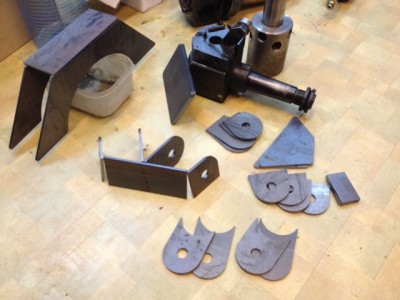

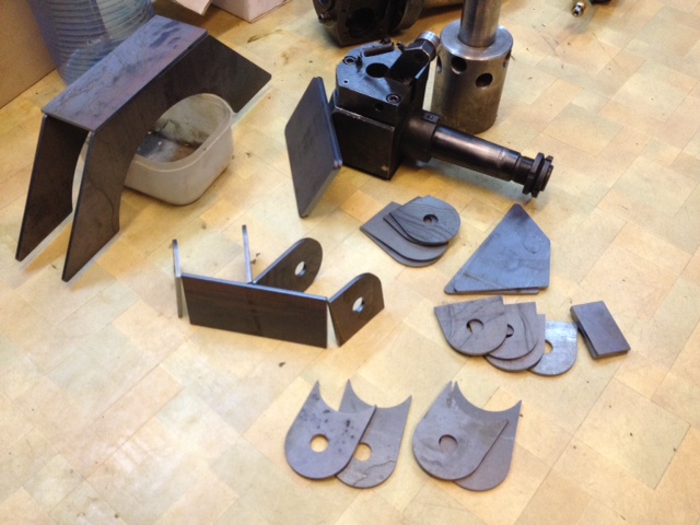

кроны

под рычаги куплена любимая труба 32 стенка 7.
обоймы сайлентов и сами сайленты давно уже дожидаются.

ruber писал(а):кроны
А что за шпиндель?
А что за шпиндель?
это патрон горизонтально протяжного станка :)

ruber писал(а):
А что за шпиндель?
Ну...дык инородный предмет втесался к крон-штейнам)))))
4мм??? не очково?
С трэйл-гира срисовал? Лэйзер кат рулез! В цифре осталось????
Паша,я б на твоём месте на сайт выложил.....Я б теперича прикупил конструктор " сделай сам",
а то ,не смотря на гильотину,дохрена закруглять болгарином пришлось. :*VICTORY*:

МШУ писал(а): 4мм??? не очково?
тебе надо глаз поправить :*DRINK*:... кроны из пятерки.
в цифре то конечно осталось, но там все индивидуально, а на сайт надо выкладывать типовые решения -- купил-прикрутил.
