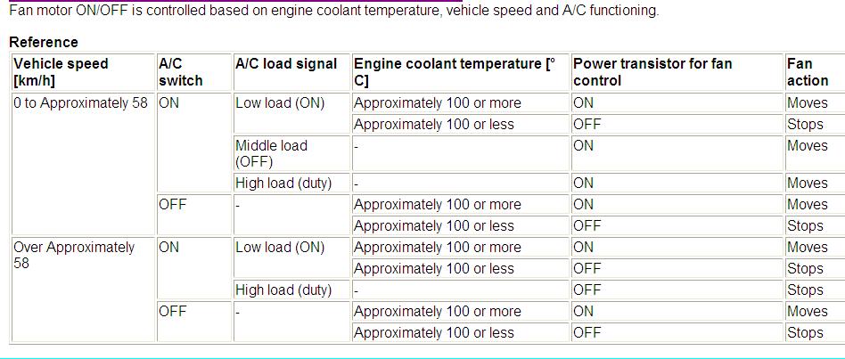

Так-с, спокойствие ребята, все работает и на бензинках!
Запустится обязательно и на бензиновом двигателе, когда кондиционеру действительно будет тяжко!

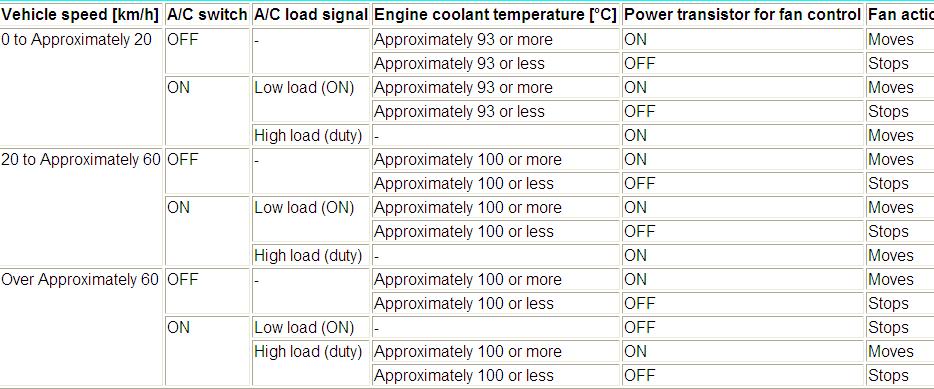

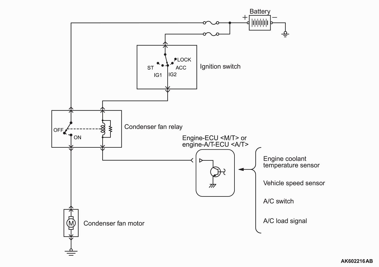

Ну а на дизеле, что 4d56, что 4m41 немного схема другая и выглядит так
Получается, что кондиционер на бензиновом двигателе имеет аж 3 состояния - малая загрузка, средняя и высокая загруженность. А на дизеле - только 2 состояния - слабый и сильный.

Ну вот этим наверное и можно объяснить более частые срабатывания карлсона на дизеле.Napic писал(а):Ну а на дизеле, что 4d56, что 4m41 немного схема другая и выглядит так
