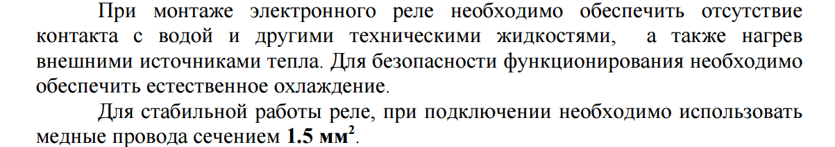

Только придется чуток попотеть что бы добраться до реле )))
Инструкция во вложении...

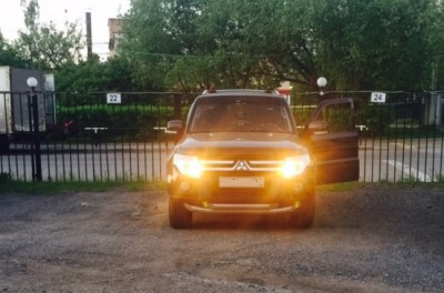

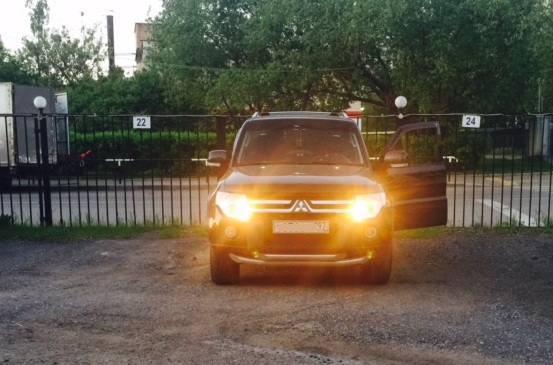

Только, что вернулся от авто т.к. не выдержал и отрегулировал яркость прямо под окном офиса....выставил на 35%
Заметил, что яркость фар надо смотреть не возле машины а с метров 50.
Выставил на 40% ...рядом возле авто тускло, отошел от машины...ярко. В итоге 35% в солнечную погоду самое то... прослеживаются четкие и яркие круги )
Фары на ощупь теплые.
