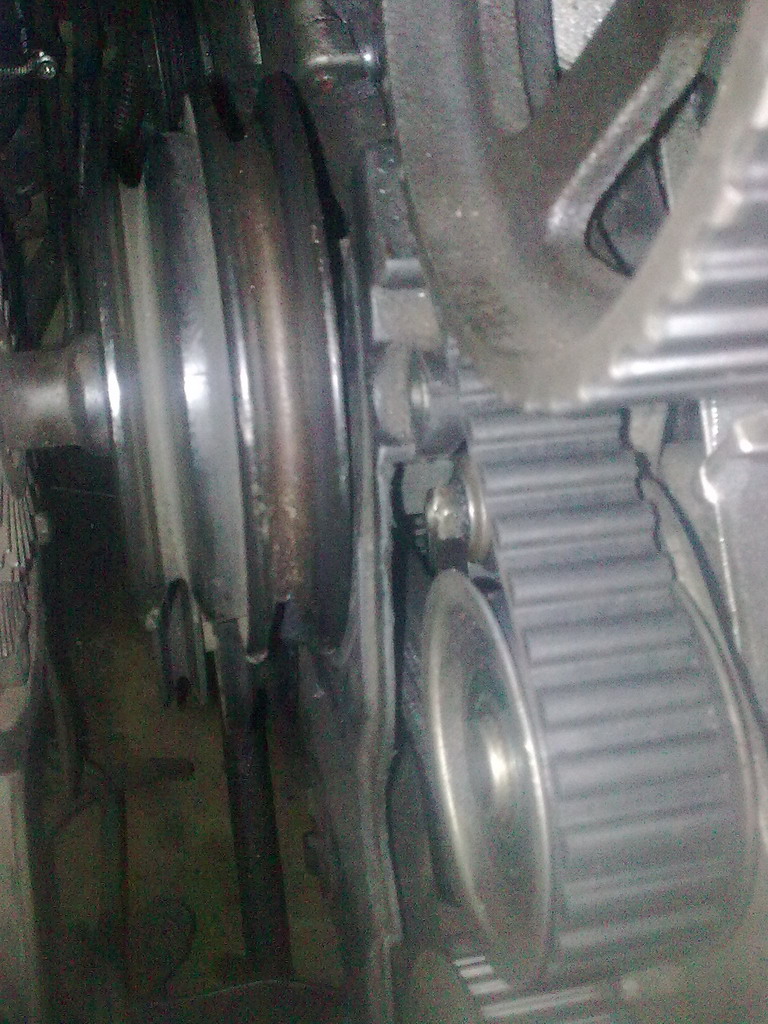

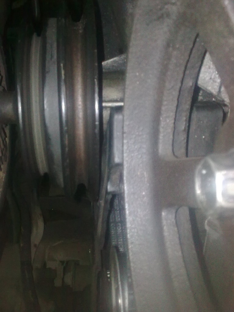

шкиф на помпе который до дырки прошоркал крышку грм! и вентилятор видать когда то тоже шоркал об шкиф на коленвалу! такое ощущение что помпа меньше не много! когда двиг нагревается и виско муфта блокируется и при оборотах выше 2000 тыщ шкиф прижемает сильнее и тогда шоркает! может какие нить прокладки или шайбы положить между помпой и шкивом? не повлияет ли на помпу нагрузка например или отркутится совсем вся эта конструкция?Pteradaktel писал(а):Крышку трут похоже ремни, а значит чтото со шкивами, которые на помпе стоят, мож они "неродные"?

по крышке и шкивам, там у меня расстояние мм 3 (мож больше), значит чтото у тебя, anacapri, неродное..либо помпа, либо крышка, либо шкив.

Скорее всего помпа дубликатная! китайцы с размерами не попали! даже с верху смотреть ремни немного косо стоят! так что на счет шайб? если я поставлю между помпой и шкивом?

думаю, что если шайбу в размер выточить, там еще вискомуфта одевается, и болтики на 3-4 мм подлинней и их на фиксатор резьбы, то ничего никуда неденется..шайба ж мм 2-3 не больше..
