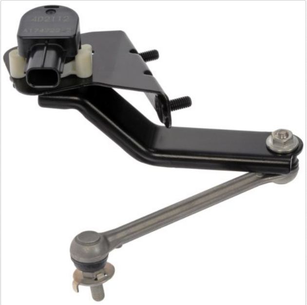

Корней писал(а):...Заказал дорман и прислали мне кучу железок от лексуса...
Вот про это речь?
Думаю заказать, на всякий пожарный.
Он на перед и на зад одинаковый?

vector-n писал(а): Он на перед и на зад одинаковый?
Тяги нам совсем не подходят, они очень длинные.
Сами датчики одинаковые, перед и зад отличаются расположением оси датчика.
Задний воткнул, а свет в небо, пришлось опять лезть и крутить ось на 180 градусов.

Значит, заказывать два комплекта, и все это железо выкидывать? Только датчик нужен?

vector-n писал(а):Значит, заказывать два комплекта, и все это железо выкидывать? Только датчик нужен?
Неужели нет их отдельно в продаже?
Ну по номеру dorman 924-775 пришло с ненужным железом.
Брал на амазоне: https://www.amazon.com/dp/B00TEFKRS2/

Если по Вашему опыту DORMAN 924-775 (он же Toyota 89407-41010) некорректно работает сзади - значит он корректно заработает спереди.
А назад нам пойдет передний датчик 8651A095 от Лансера-Аутлендера, он на Али есть за 4тр.
Проверю, отпишусь.
p.s. контрактные-бэушные датчики даже не рассматриваю в данном узле, т.к. хрен определишь с виду сколько ему осталось жить.
докладываю: дорман 924-775 прекрасно встает вместо нашего переднего датчика, фары нагрузку отрабатывают правильно.
тут писали про то что железки не подходят - ну извините, про них никто и не обещал. Сам датчик тот же самый, тяга сантиметра на 3 длиннее нашей.

Я на зад поставил, ось только на 180 градусов повернуть

Корней писал(а):Я на зад поставил, ось только на 180 градусов повернуть
Там проточка вроде, или она с двух сторон?
Работает корректор, регулируется наклон фар?

Проточка есть на новой тяге, у меня просто прямоугольник.
Все наботает идеально, главное чтоб размер тяг был оригинальным
