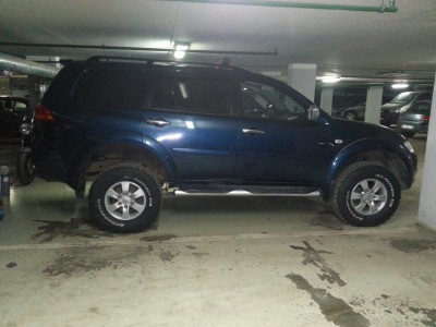

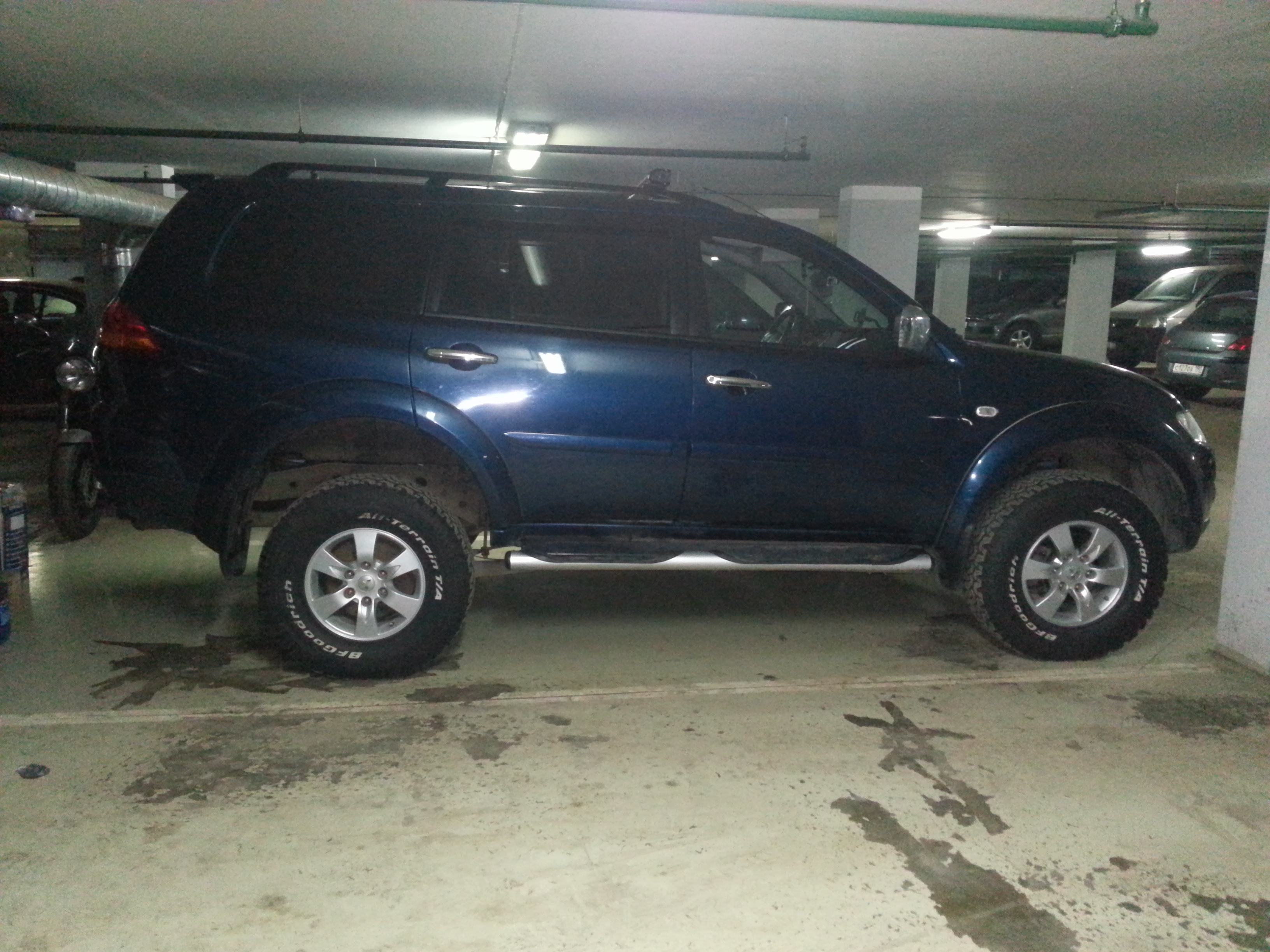

Для статистики отпишусь.
Воткнул комплект Lovells, машина без обвеса.
перед CFR-95HD
амик 64611015 (ставил без доп колец)
зад CRR-69HD
амик 64611034
В итоге зад поднялся до 595 лево и 600 право
Передок 565 лево и 570 право
Как начнут проседать CRR-69HD можно будет будет пересесть на CRR-32 и на перед поставить доп колечко на 10мм.
По ощущением машина по собранней и зад однозначно стал мягче. Наблюдаем дальше.
