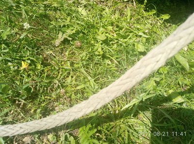

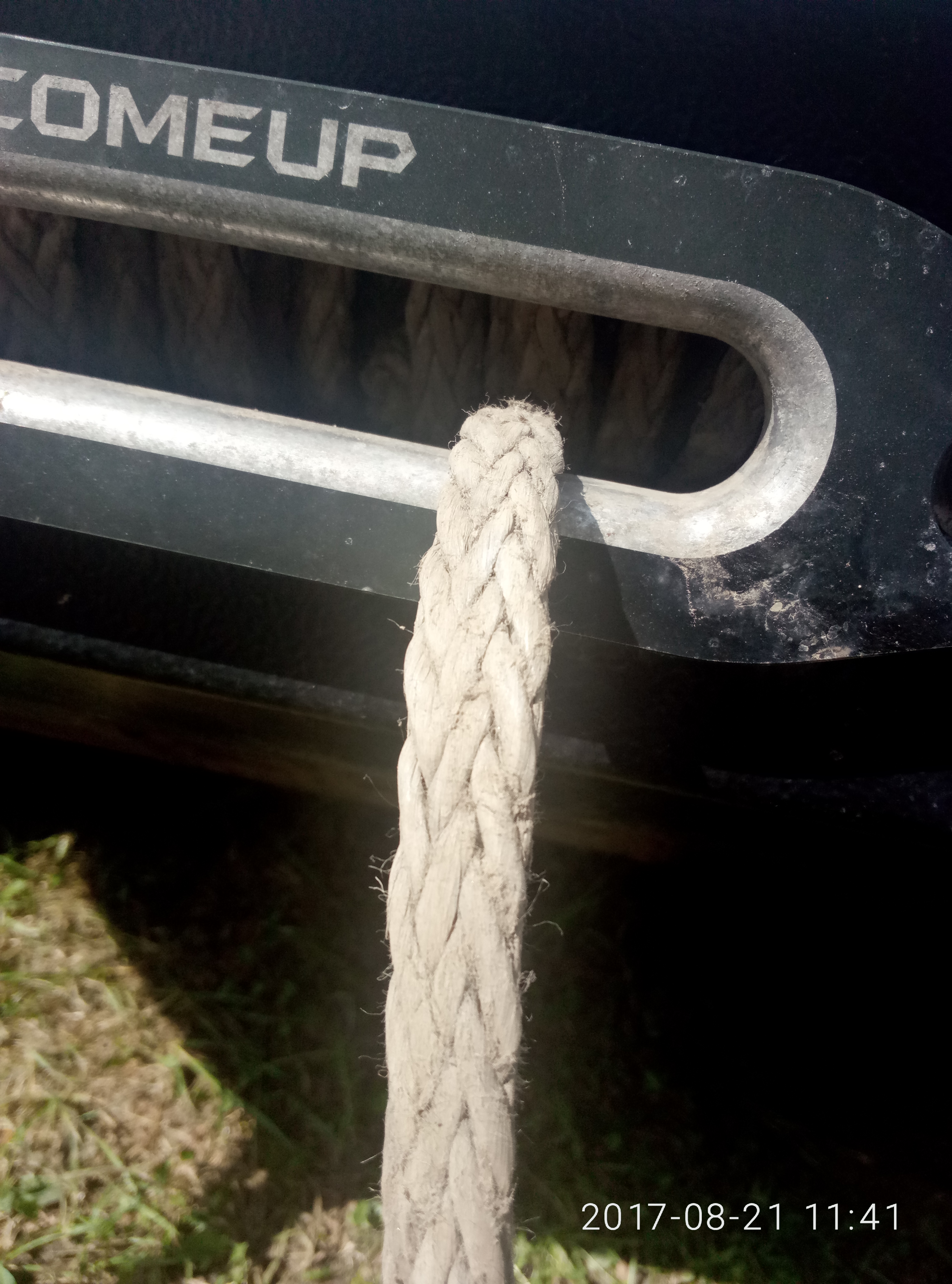

Санчес75 писал(а):
МШУ писал(а):
Санчес75 писал(а): Обсуждали. Родной трос на комапе это вещь. :*THUMBS UP*:
Вот,Саня,за то и речь- скока у тебя 9.5 ? Ну не меньше 3=х лет.
Да, так и есть завтра свой размотаю и сфотаю.
Для примера в сравнении.
Трос не мытый, грязь сама отпала, пыль осталась.

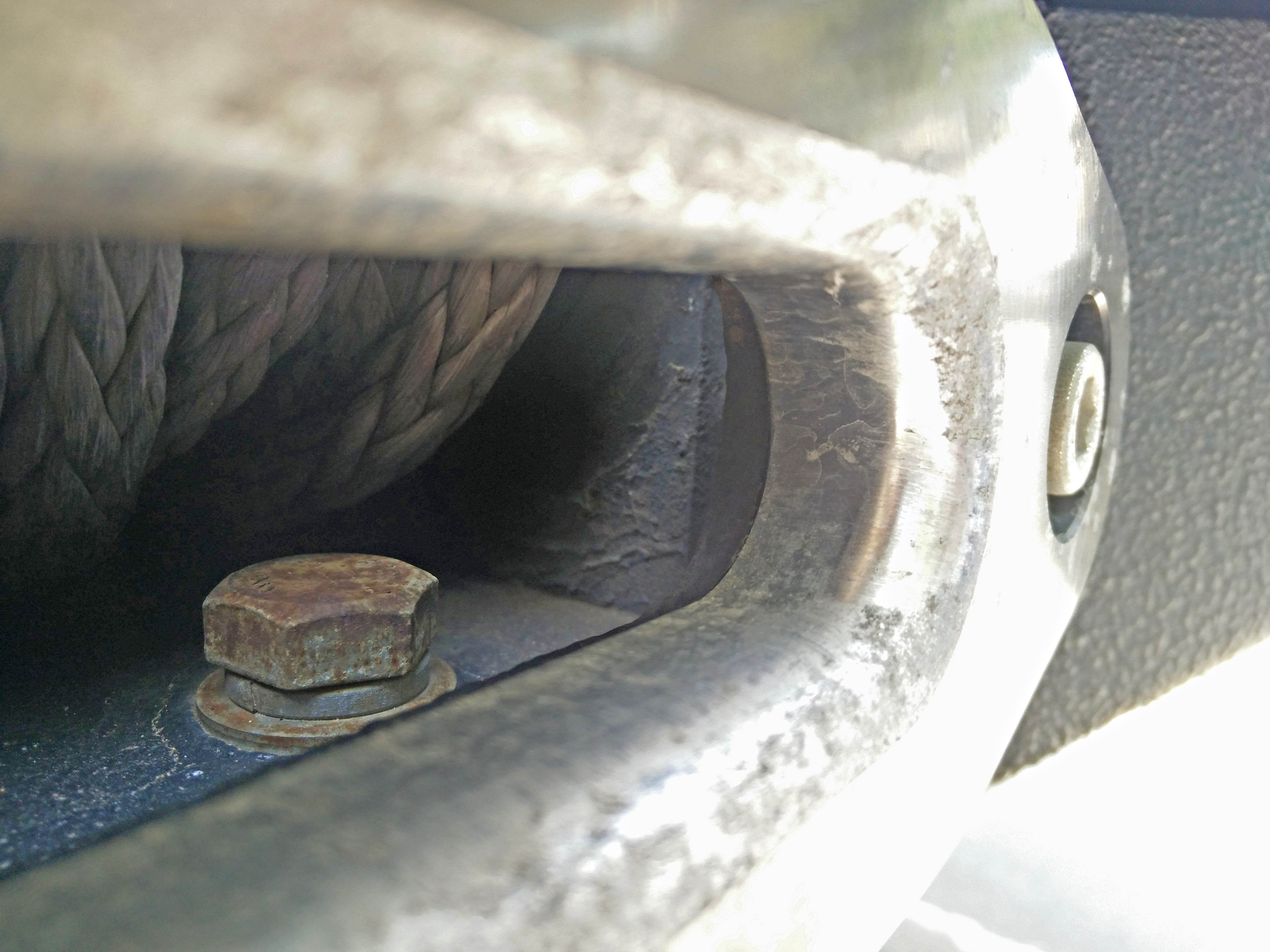

PII3d6G72 писал(а):
oasys писал(а):Поверишь на слово, или сделать фото?
Одно другому не противоречит, давай фото ::-D:
Внимательно рассмотрел, на корзине не видно следов касания троса. Разве что как-то о внутренний угол клюза порезалось, хз.

oasys писал(а):
Да :=-O: головка болта прикольная ::-D:
Это специально :%):

oasys писал(а):
Мдя...
Зачетный болтик.
А каков функционал у него в этом месте?

oasys писал(а): Внимательно рассмотрел, на корзине не видно следов касания троса. Разве что как-то о внутренний угол клюза порезалось, хз.
Внутренний угол клюза выглядит острым. Эффект фото и теней, или он действительно острый? Нормальный клюз по скруглениям симметричен снаружи и внутри.
Про болт уже все написали, это п-ц конечно. Можешь смело требовать новый трос у автора этого болта ::-D:

Отдельно умиляет гровер под шляпкой БОЛТА. Ну откуда столько рукожопов на сервисах...
Он скругленный, но намного острее, чем внешний край.
Насчет болта как-то не задумывался (их там 2 штуки). Хотя, на самом болте следов касания тоже не видно. Мне кажется, хоть какая-то потертость на ржавчине остаться должна была бы.

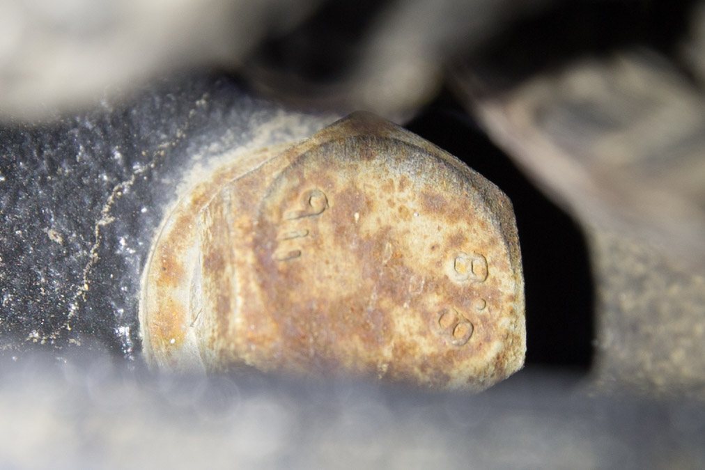

Сообщение oasys »
Сходил рассмотрел болт внимательнее, след касания троса явно есть. Виновник найден, но что теперь с ним делать, не понятно... Наверное, для начала надо гроверы выкинуть, чтобы головка на пару миллиметров опустилась. А может и шайбу до кучи.

oasys писал(а): Насчет болта как-то не задумывался (их там 2 штуки). Хотя, на самом болте следов касания тоже не видно. Мне кажется, хоть какая-то потертость на ржавчине остаться должна была бы.
Задуматься надо, в смысле проверить, что под барабаном и за барабаном больше никаких сюрпризов нет.

oasys писал(а):Наверное, для начала надо гроверы выкинуть, чтобы головка на пару миллиметров опустилась. А может и шайбу до кучи.
Гайку снизу приварить, болт укоротить и перевернуть. Если он вообще что-то полезное держит.
Можно не гайку, а шпильку, дело вкуса. Выступать ничего не должно, совсем.

oasys писал(а):Сходил рассмотрел болт внимательнее, след касания троса явно есть. Виновник найден, но что теперь с ним делать, не понятно... Наверное, для начала надо гроверы выкинуть, чтобы головка на пару миллиметров опустилась.
Гровер с шабой даст 2.5-3 мм
Я бы М10 под шестигранник торкс прикрутил- там шляпа круглая ,на будет трос рвать....

Да этих болтов там не должно быть - от слова СОВСЕМ.
"Конструктору" руки оторвать, вместе с головой.

PII3d6G72 писал(а): Про болт уже все написали, это п-ц конечно. Можешь смело требовать новый трос у автора этого болта ::-D:
С аффтором у Оазиса както не сложились норм отношения....
Но в Топоровскую тему,яб овна метнул бы,ибо нех! Это серийная продукция,а не штучная ,соответственно это ,возможно,растиражированный косяк.

Жипер писал(а):Да этого болтам там не должно быть - от слова СОВСЕМ.
То что ему там не место-эт понятно.
Я видел эти бампера только в разобранном виде...щаз даже хз ,что он там держит :=-O:
