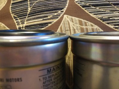

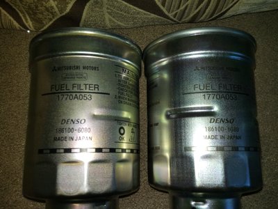

Boyёк писал(а):
den1ska писал(а):
качество полиграфии выше на правом
Вооот! Только тот, что слева цена 1500-1800р, а то что справа-900р! Хрен поймёшь блин! :*WALL*:
тот слева только что у вас был по 780р.
в любом случае, оригинал с таким удешевлением не бывает.
Воуёк, вы наверно, меня не правильно поняли! По порядку! На фотографии, где два фильтра, слева-1500р(или 1800р стоил, честно не помню), на нём я 8ткм проехал! Тот что справа на фотке, у меня установлен сейчас(900р).А тот, что на фотках я держу в руках, мне привезли за 780р! Как-то так. Т.е три разных фильтра!
P/S/ Я не знаю, где фильтра оригинальные брать? И самое главное, я не знаю, как "оригинал" выглядит ::-(: ! Повторюсь, заказал ещё один, за 1500р! И наверно, заеду к "Официалам" и у них куплю тоже! На новый год, подарками в виде фильтров затарюсь ::-D: ! Если кого-то интересует, могу эти фильтра, "распилить"!(то что слева, уже распилил).
P/P/S Только что звонил, к ОФ диллерам нашим, у них 1815р стоит! заказывают они у MMC рус, а они дальше хз где берут!

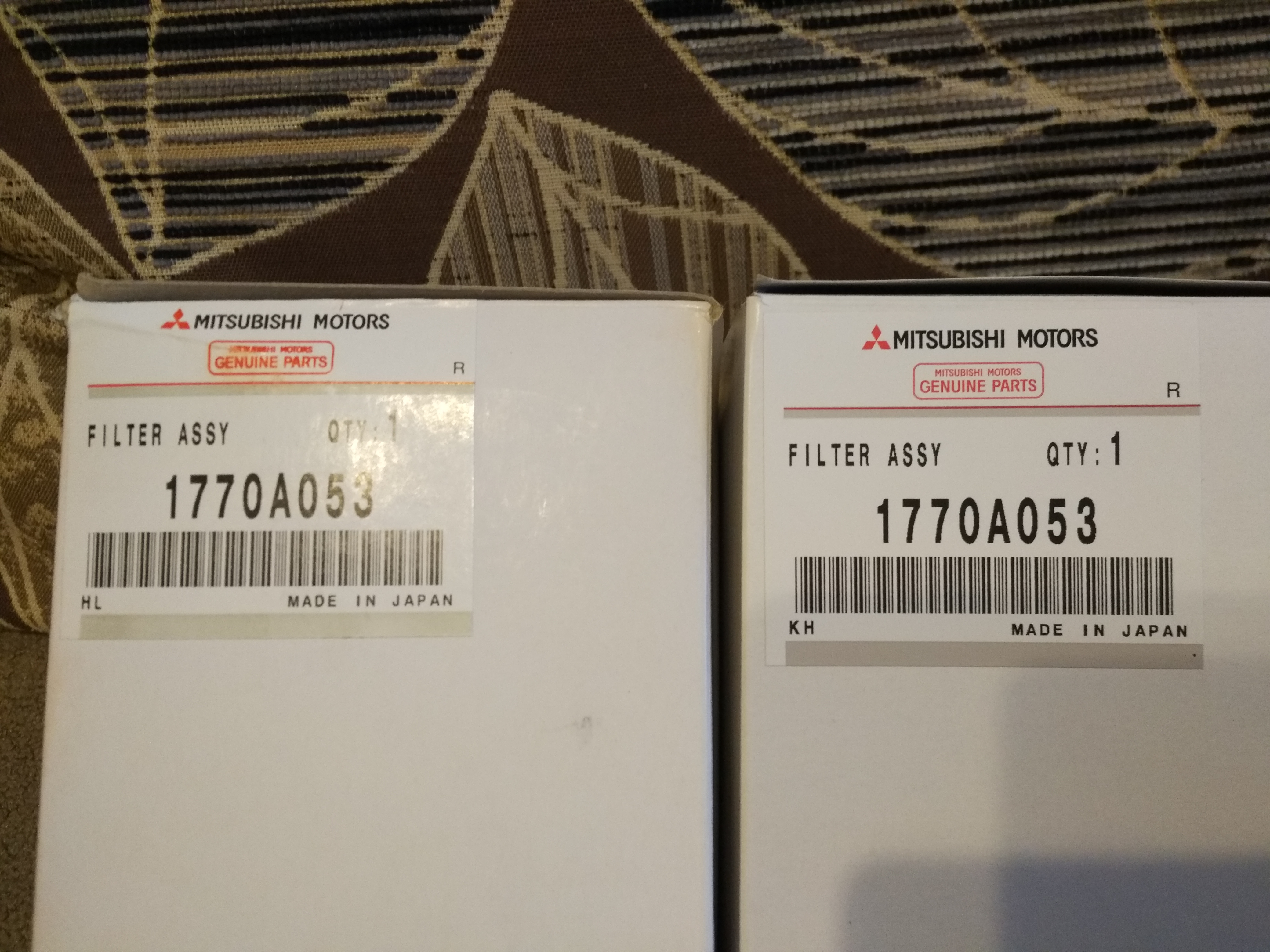

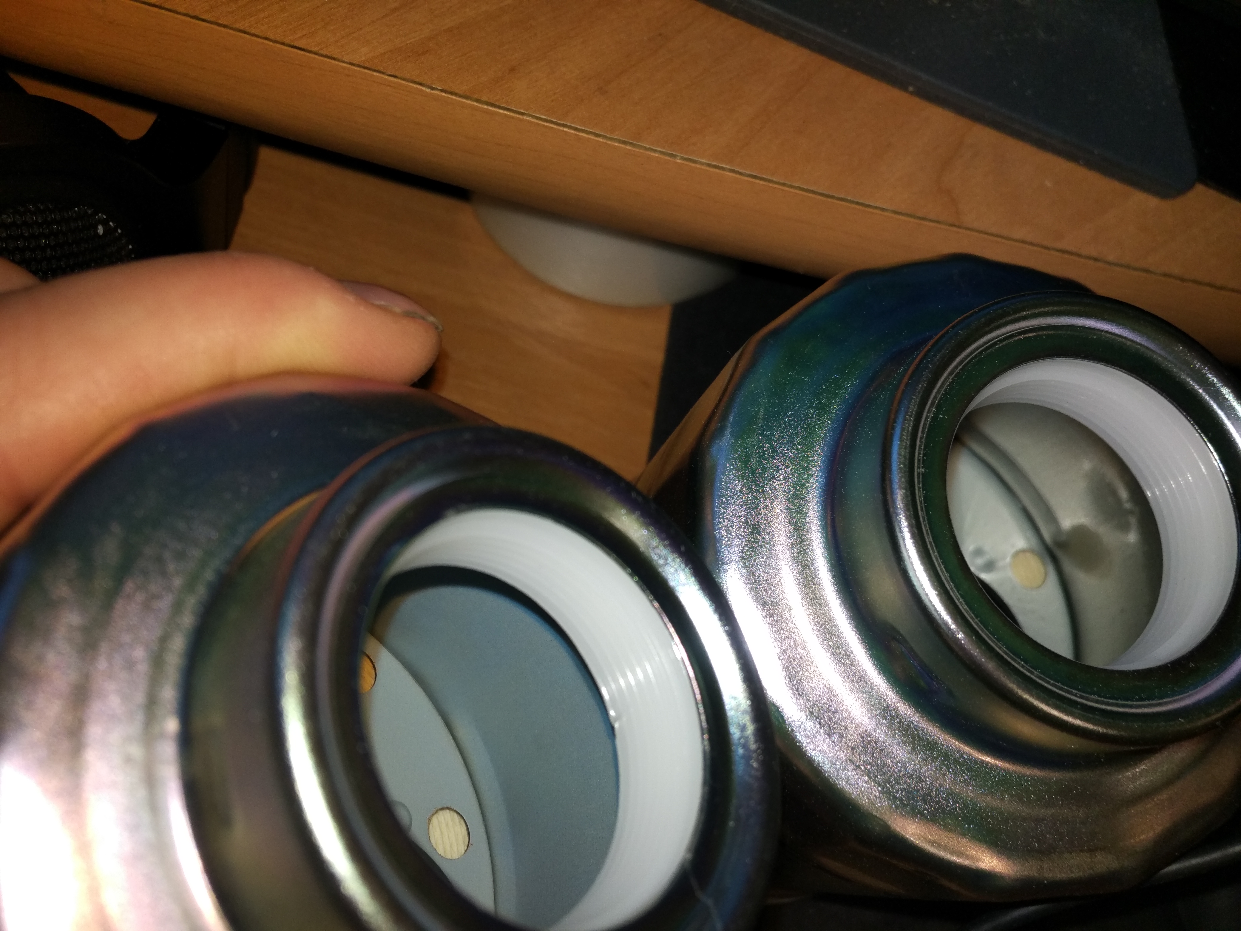

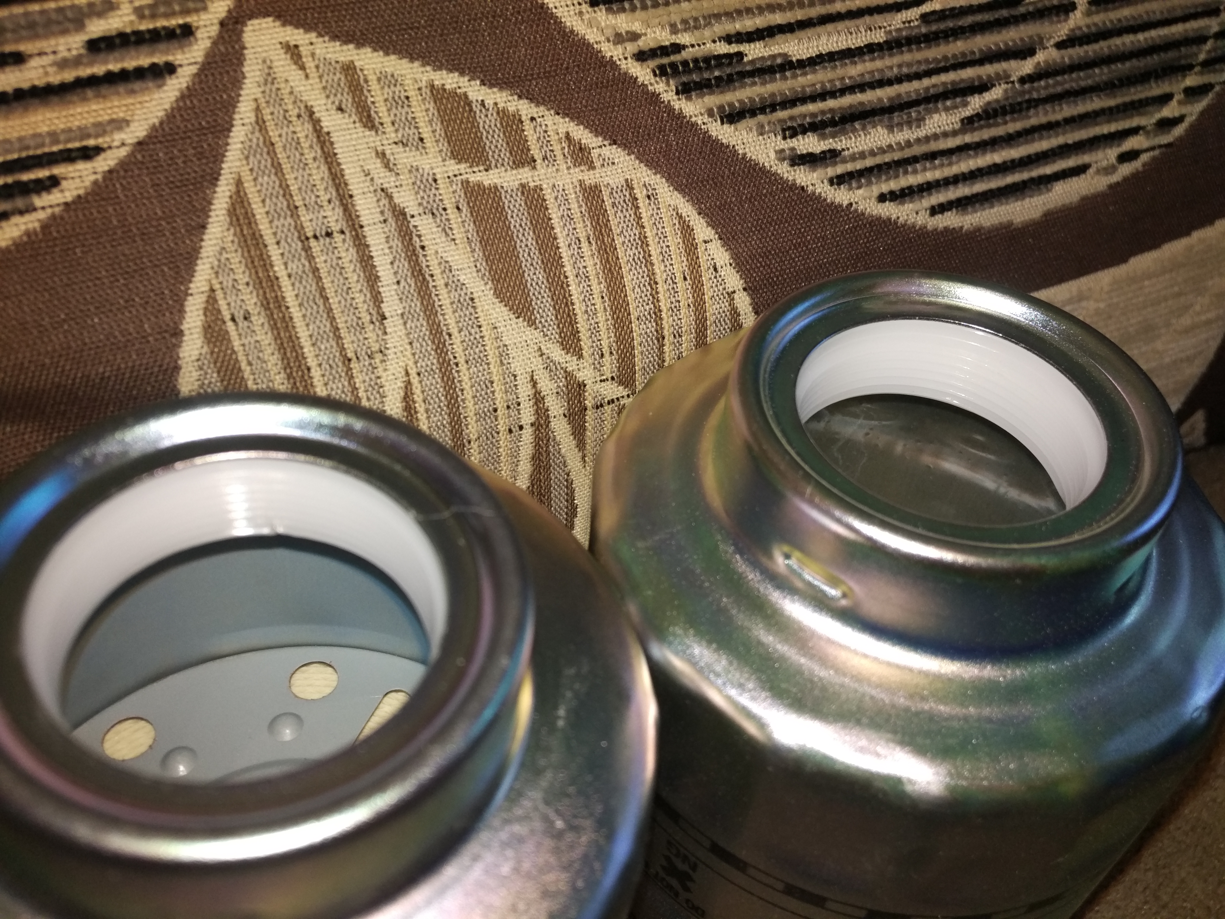

Съездил к оф диллеру! Купил фильтр за 1800р! И что хочу сказать, у официалов, явно оригинал! Для сравнения Слева-780р....... Справа-1800(назовём оригинал). Заметил, такую особенность! Наклейки на коробках разные! У оригинала матовая, с глянцевыми полосками! У подделки, более глянцевая ВСЯ наклейка! НО самое существенное отличие, ВНУТРИ! У оригинала, внутри стенки фильтра- глянцевые(цвет метала как и снаружи фильтра). А у 780р.- внутри метал матовый! Ещё отличие, в "уплотнительном" кольце, у "подделки" больше торчит вверх, если смотреть с боку! Как-то так!

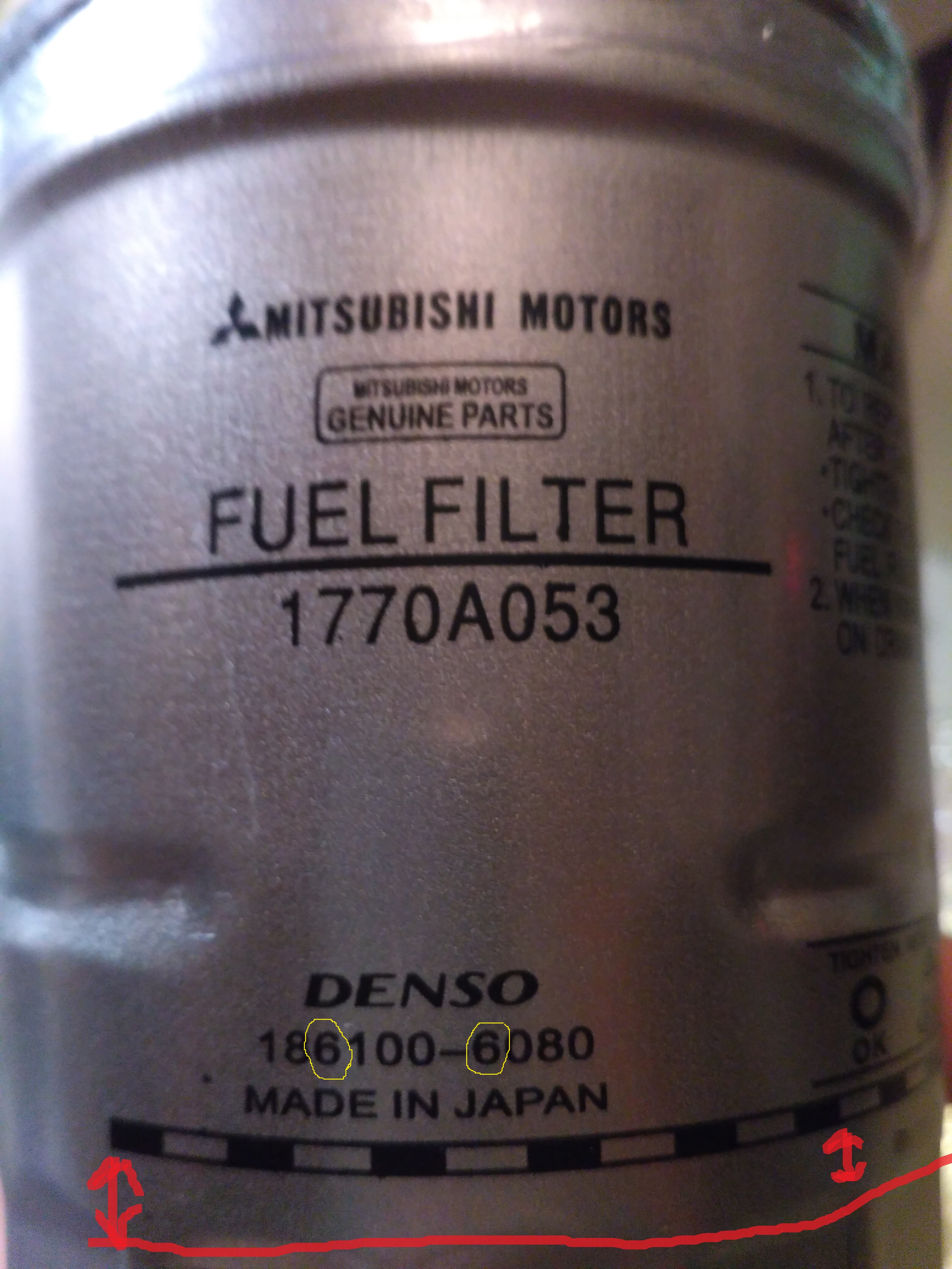

Andreas, обратите внимание, на расстояние нижней полосы!(указал на фото красным) Она(полоса) ровно напечатана? без "перекоса"? Я тут на своём(за 780р), заметил, что эта полоска криво "нарисована"! На оригинале(за 1800р) всё ровненько, без перекосов! Ну и если опять же судить по цифрам 6 (указал жёлтым), то они отличаються, от тех, которые напечатаны, на фильре купленного, у ОД!

den1ska писал(а):Andreas, обратите внимание, на расстояние нижней полосы!(указал на фото красным) Она(полоса) ровно напечатана? без "перекоса"? Я тут на своём(за 780р), заметил, что эта полоска криво "нарисована"! На оригинале(за 1800р) всё ровненько, без перекосов! Ну и если опять же судить по цифрам 6 (указал жёлтым), то они отличаються, от тех, которые напечатаны, на фильре купленного, у ОД!
Полоска ровненькая, без перекосов.
