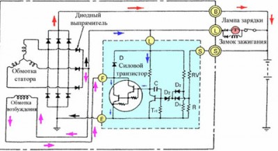

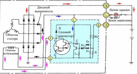

сейчас поставил РН от жигулей ,надоело моргание подсветки и не могу понять как подключить что бы работала лампа зарядки на щитке приборов в штатном режиме,сейчас вообще не горит. думал может эта деталь мне подойдёт VR-H2009-38?
P 2 1994г 3.0 6g72 ss МКПП продан P2 1998г 3.0 6g72 24клап ss МКПП продан Р 4 3.0 акпп Араб 2007г
Alex_F
Сообщения: 766
Зарегистрирован: 12 янв 2009, 19:58
Откуда: Мытищи
Re: ВСЁ что касается генератора!! задавайте вопросы!!
Сообщение Alex_F »
SMIRNOFF838 писал(а):сейчас поставил РН от жигулей ,надоело моргание подсветки и не могу понять как подключить что бы работала лампа зарядки на щитке приборов в штатном режиме,сейчас вообще не горит.
Может поможет:
