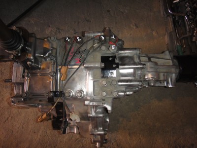

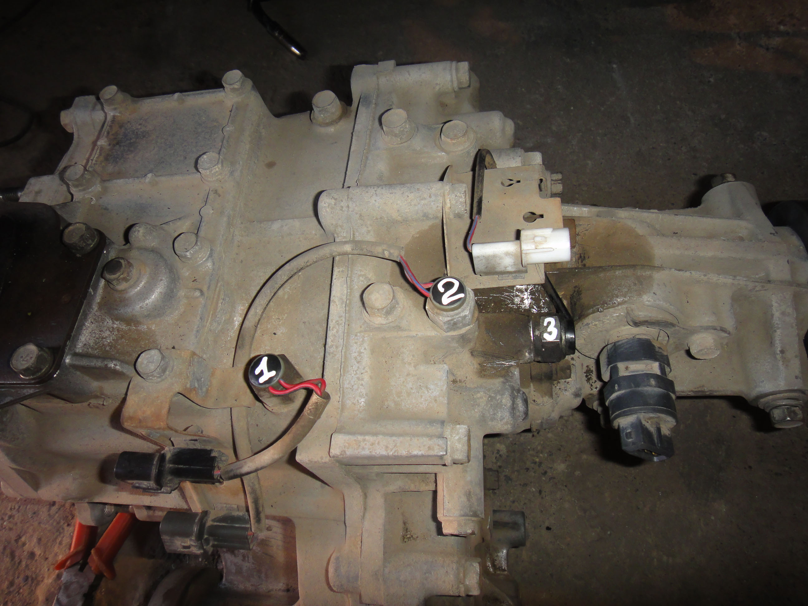

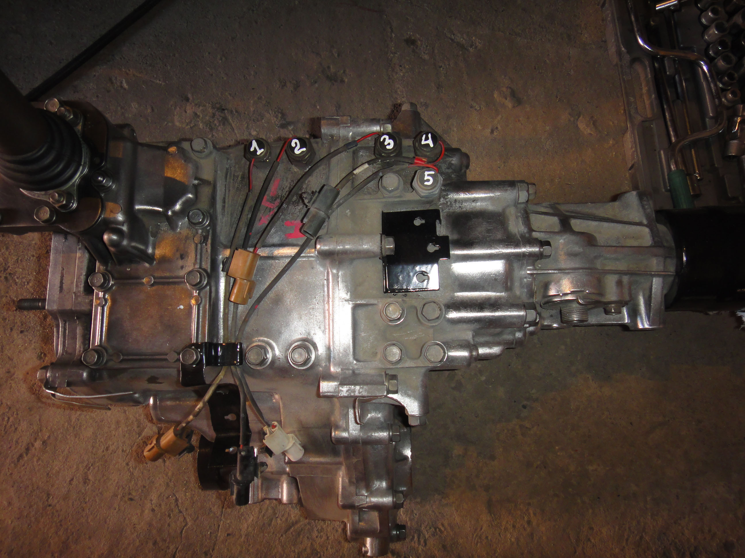

Здравствуйте, читал тему "Супер Селект для Спортов" несколько раз, но окончательно для себя не понял вот что, подскажите мне пожалуйста как подключить родные Парт-таймовские разъёмы (их3шт), к датчикам Супер Селектной раздатки (5датчиков)? Надо ли переставить родные Парт-таймовские датчики 3шт-они двухпроводные(т.е на фишке два проводка) на раздатку Супер Селект и в какие места? Или оставить датчики Супер Селекта под каким они №?, но они однопроводные(т.е с одним проводком на фишке)?
И ещё с какого №датчика тянуть провод на приборку для изменения индикации при заблокированном дифференциале?
:*THANK*:
Раздатка Парт-тайм
Раздатка Парт-тайм
Раздатка Супер Селект.
