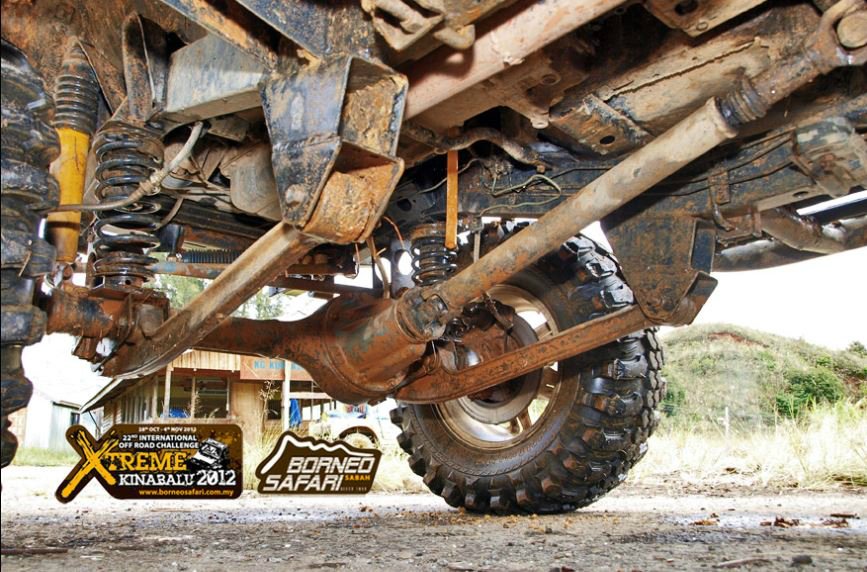

ruber писал(а):в крайней экспедиции товарищ ночером влетел в серьезную промоину, переднюю подвеску пробило до отбойников... 70шный мост загнуло в двух плоскостях. ищет мост
Гидро- это от лукавого!
Вон народ что городит,.....дропбоксы ваще шедевральны ::-D:

kyzya11 писал(а): посмотри, на заднем фоне тоже отбойник)))
:D Мне больше проставка на кардане понравилась)))

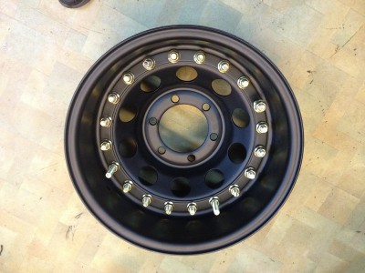

а это уже мои диски
MMC PAJERO II '93 3DR 4D57T (2600сс) A/T (А343) Solid Axle 5.285

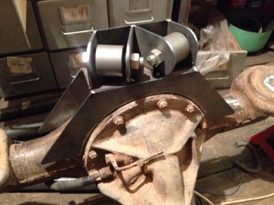

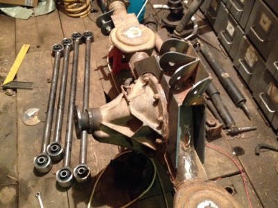

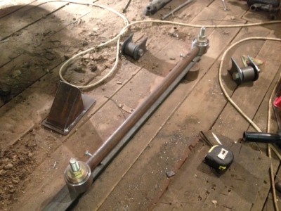

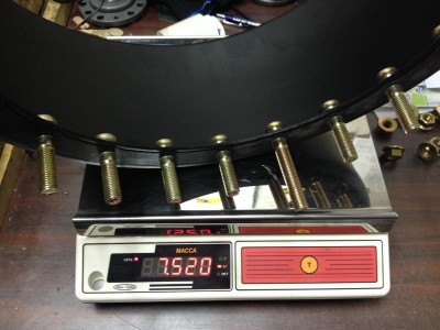

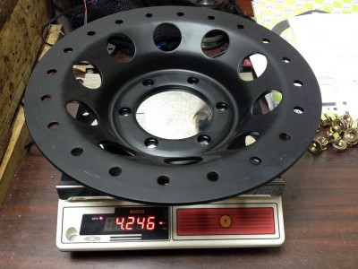

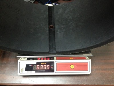

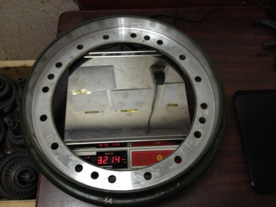

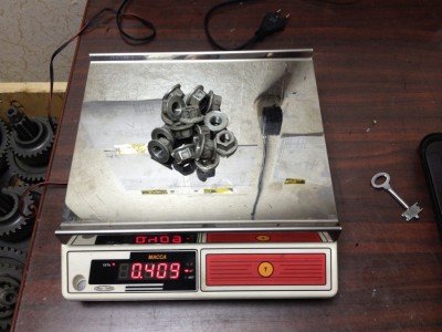

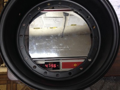

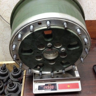

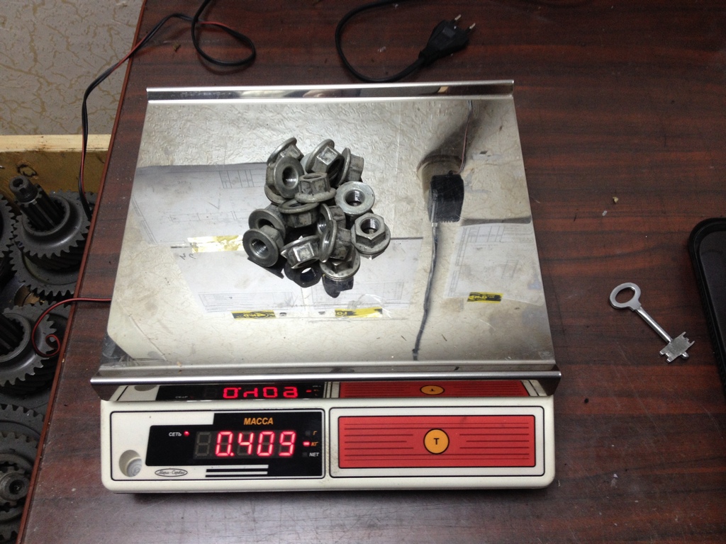

Потрудился в воскресение.
2 DiffLock, 2 х ComeUp DS 9.5, Interco TSL 16/38.5-15 на дисках с двусторонним бэдлоком
GPSmap 276C + 2Gb, MegaJet 3031M + Lemm 2001 Turbo, Yaesu VX-6R, Yaesu FT-7900R + OPEK VU-1503
МШУ
Сообщения: 28930
Двигатель:: 6.2диз и 1.3бенз
Благодарил (а): 91 раз
Поблагодарили: 515 раз
Re: my pajero sas
Сообщение МШУ »
Паш,диски Иж техно? или Топор разродился?
( крутотень,конеш....но 23 кг....чо там у тебя 39"? ацкий маховик)

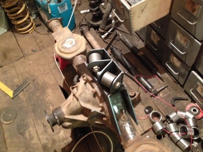

ruber писал(а):Потрудился в воскресение.
Паш,ты как собрался затягивать сайлент над орехом? держа гайку рожковым ключом?
( я у себя их всёж раздвинул,чтоб бошка налазила.)
Как-как, ключом конечно.
МШУ писал(а):Паш,диски Иж техно? или Топор разродился?
диски конечно Топора.
я только планирую ступицу из люминия фрезернуть да и распорное кольцо из пластика.
до 17кг должен скинуть

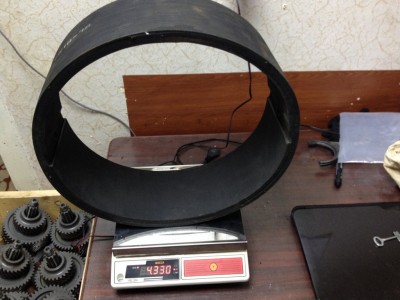

ruber писал(а): диски конечно Топора.
О! Спасибо! Это ? http://wheel1000size.ru/wheels/new/9468 ... 139.7.html
Ну и весьма бюджетно....колхоз + секас+технодроч= теже деньги)))
Слушай,мне тут уже 2 челахвастались,что у них не цельно пластиковое кольцо,
а два кольца из люминевой трубки ( ф12мм) с распорками,тоже из такой же трубки...грят вес подобной хрени 600 гр.Как думаешь,лажа?

МШУ писал(а): Слушай,мне тут уже 2 челахвастались,что у них не цельно пластиковое кольцо,
Я знаю о такой конструкции и реализации ее.
но она не жилец при езде по камням и пням на давлении 02
резина проминается до диска и ппц этой этажерке
http://www.youtube.com/watch?v=7gHZ-waeqR8
http://www.youtube.com/watch?v=Xa0WxbgHioY
