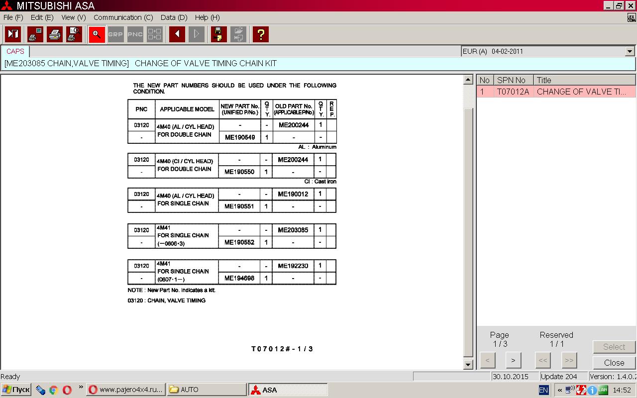

А тепере ещё одна "фича" :
Никто не обратил внимания на то, что цепи на 4м41 РАЗНЫЕ приходят?
В верхнем посте расстояние между четными щечками - "конём проехать можно", а в моём двигле и здесь
они впритык!
Это значит, что звенья при одинаковом шаге имеют меньшую высоту(они более узкие)! Соответственно и натягиваться будут ПО РАЗНОМУ!
А до верхнего успокоителя могут и вообще не доставать.
Ваши соображения?

Вот ещё :
Обе картинки с 10-й страницы темы.
Всем добра!

конечно, выложите номер Вашей

Не знаю почему, но на П3 цепь ME 203085, а на П4 ME 192230. Сам её в руках не держал.
Pajero 3, 4М41, 2004г 5-дверный
Непопаджеро
Сообщения: 3303
Зарегистрирован: 03 мар 2015, 00:10
Мой автомобиль(и):: Pajero 3
Откуда: РБ
Благодарил (а): 147 раз
Поблагодарили: 149 раз
Re: замена цепи грм 4м41
Сообщение Непопаджеро »
leon76 писал(а):Не знаю почему, но на П3 цепь ME 203085, а на П4 ME 192230. Сам её в руках не держал.
А если ввести эти номера в экзисте, то на оба варианта дается замена производителя на номер ME194698
Такая вот петрушка...

Сообщения: 57501
Поблагодарили: 4804 раза
Непопаджеро писал(а):
leon76 писал(а):Не знаю почему, но на П3 цепь ME203085, а на П4 ME 192230. Сам её в руках не держал.
Вот только не надо гнать на экзист.
Он даёт то что рекомендует производитель.
Не вводите людей в заблуждение.

Согласен, просто копипастил с телефона и мог дважды вбить один номер.
С номерами разобрались.
Чем кроме номеров они отличаются?

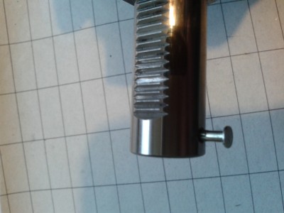

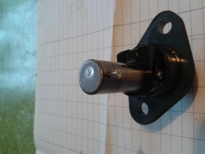

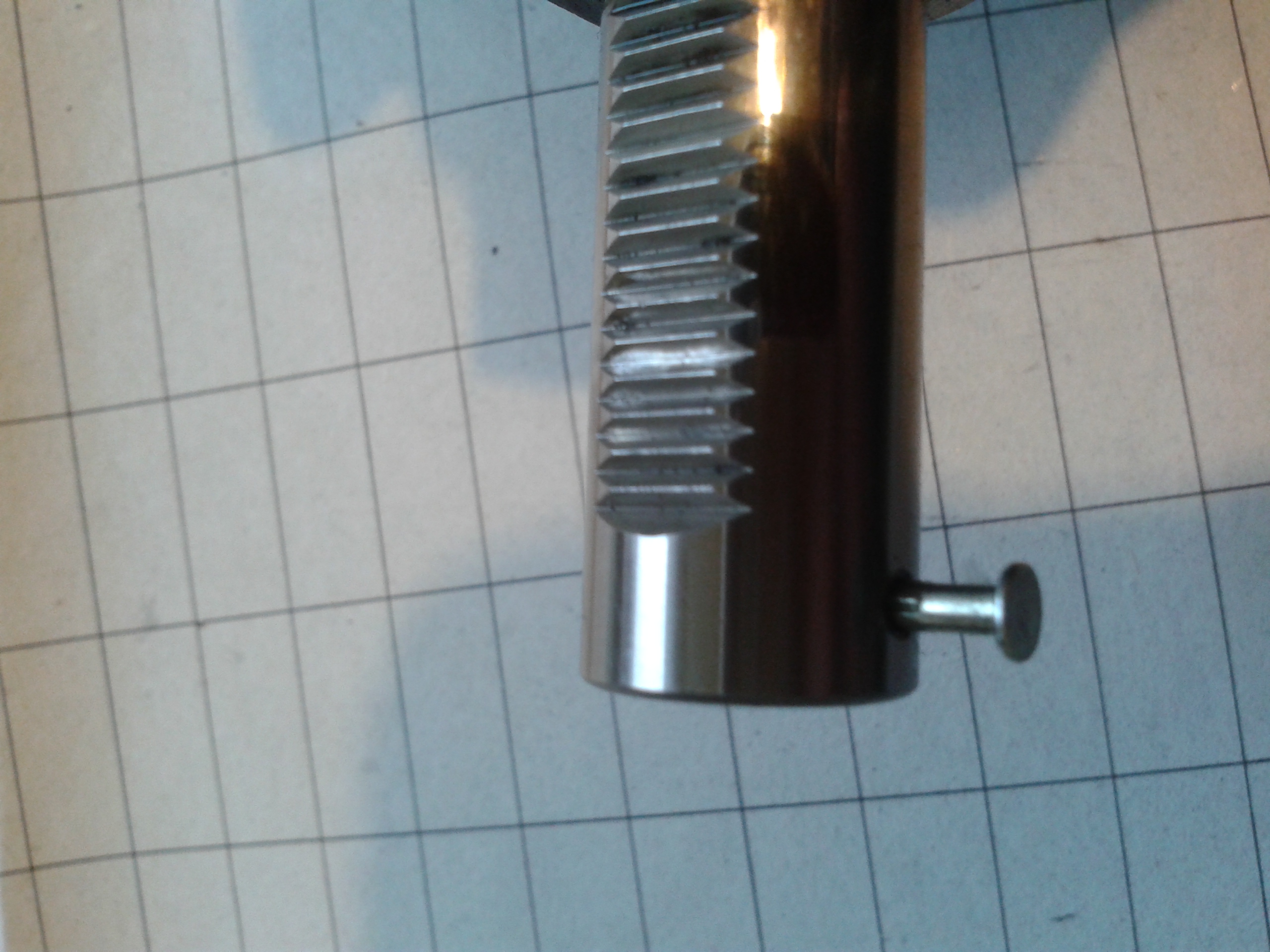

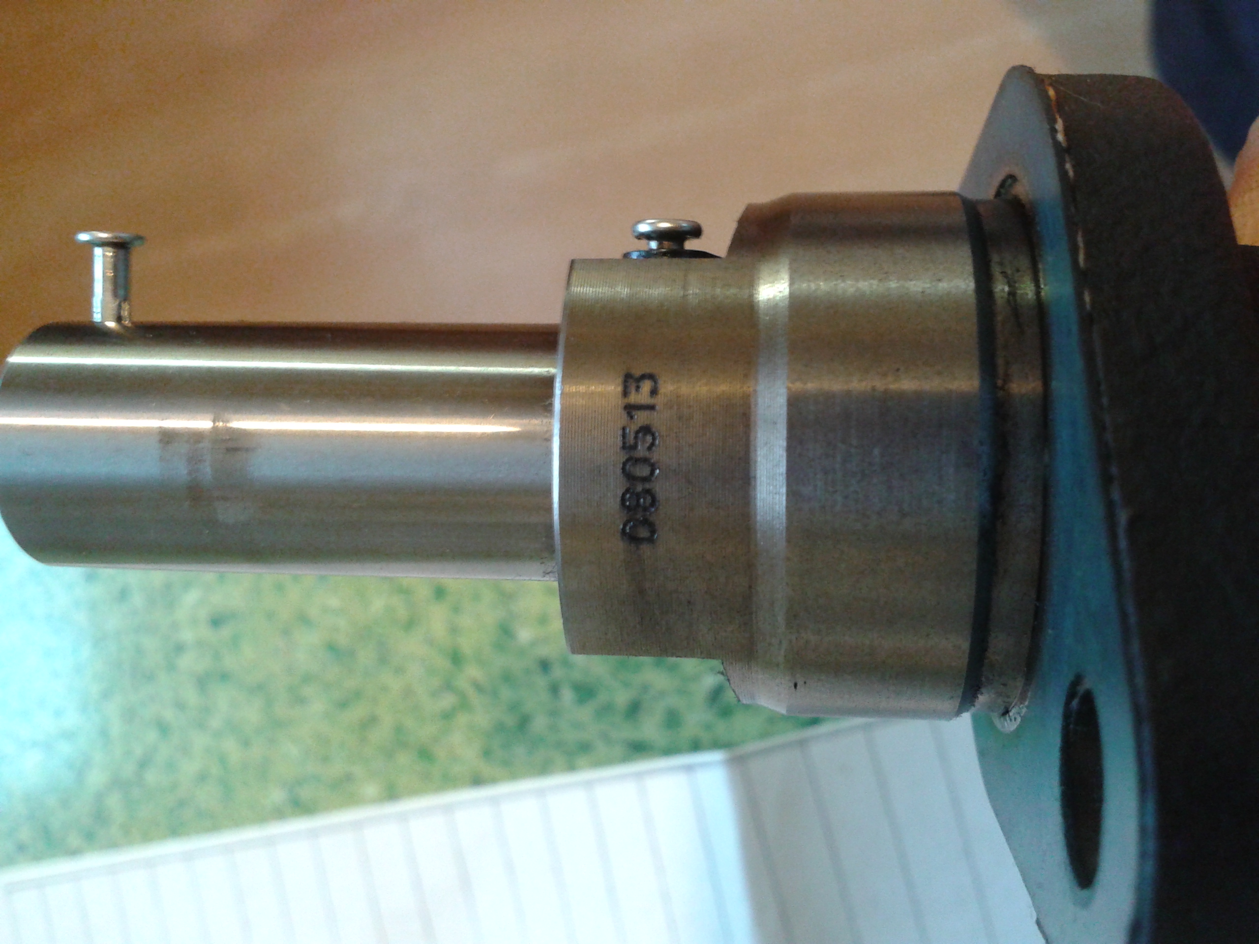

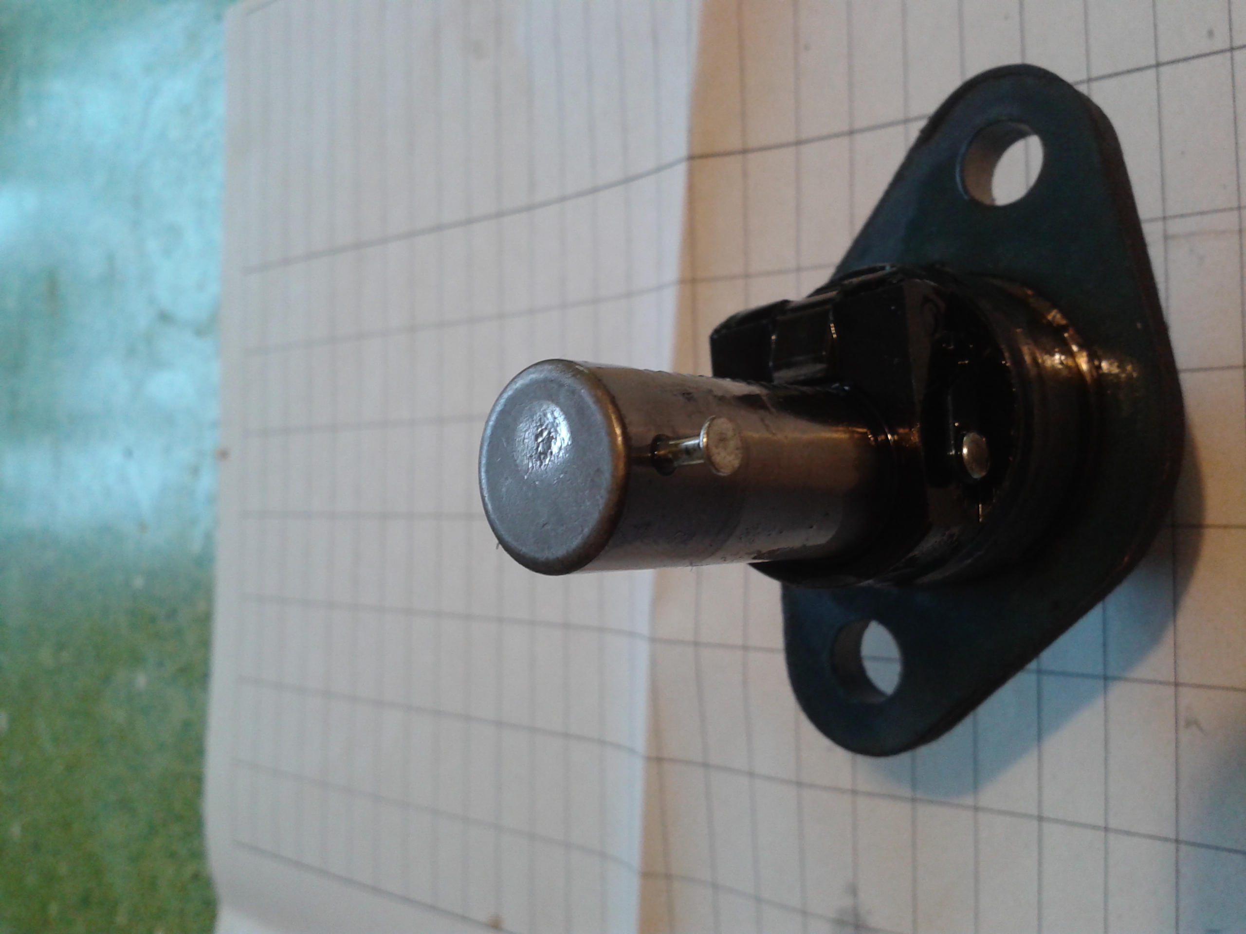

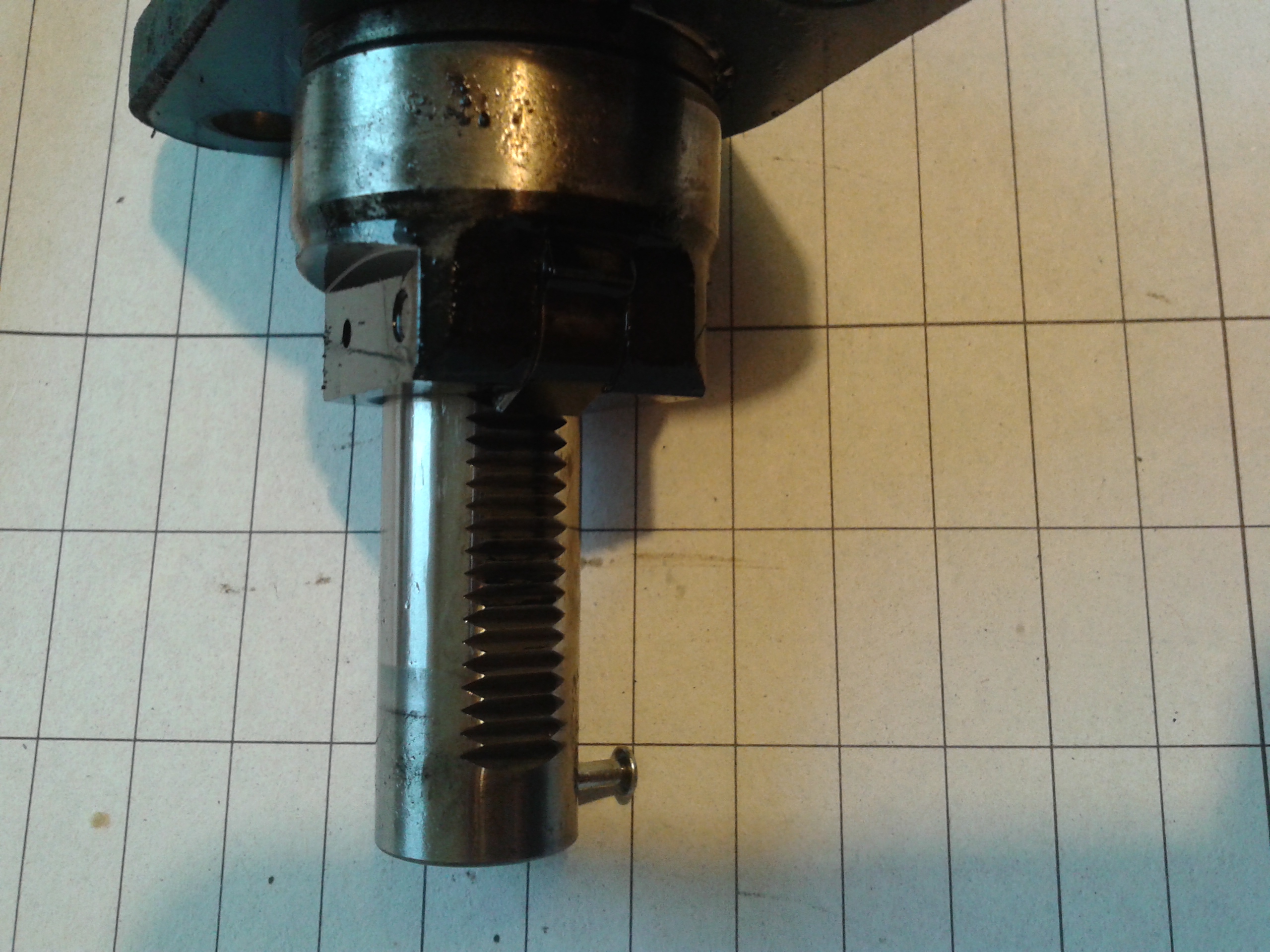

Вечер добрый! Сегодня, решил снять "натяжитель", чтоб посмотреть, на сколько он "выдвенут", т.к. до этого момента, я мерил, расстояние между "ветвями цепи"! Пробег у моего "коня" около 190т.км. "Вылет" оказался, 4-5 зубов.(точно не понял, как определить)
Непопаджеро
Сообщения: 3303
Откуда: РБ
Всё верно.
В чем вопрос?
Всем добра!
Vitalya-74
Сообщения: 3998
Зарегистрирован: 30 дек 2007, 13:01
Двигатель:: 4М41
Откуда: Челябинск
Откуда: Уссурийск, Белогорск и уже Челябинск [74]
Поблагодарили: 150 раз
Сообщение Vitalya-74 »
вполне всё работоспособно! Вы наверное похвастаться хотели!!!! Что бы некоторые позавидовали? :-)
Москвич-412, Corolla-88 дв.4е;Crown-89.дв.2LTE; Chaser-90 дв.1G-GE; RVR-95 дв.4D65; Land Cruiser Prado-95 дв.1KZ-TE; Bighorn-99 дв.4JX1; Toyota Harrier-99 дв.5S; Pajero-3-2000 дв.4M41/г.в; AUDI A6 allroad quattro 2007 г.в
den1ska
Сообщения: 983
Двигатель:: 4m41(165лс)
Мой автомобиль(и):: Pajero 4
Откуда: Ковдор
Благодарил (а): 116 раз
Поблагодарили: 27 раз
Сообщение den1ska »
Обижаете ::-: ........."Это ни те, вещи, которыми хвастаются"! Просто перечитывая, данную тему(от начала, до конца), решил проверить цепь,т.к. всякие "ужасы пишут"! У многих, на более меньшем пробеге(чем у меня), то цепь "рвёт", то "растянута!.....и зная, что у меня, пред владелец, менял масло, раз в 15 т.км(а масло за такой период, становится "как вода").......Решил выяснить, в каком состоянии цепь и соответственно "натяжитель"! Ну и вопрос(ы) знатокам:
1. Стоит ли менять "натяжитель", ради профилактики?(190т.км однако) или данный "агрегат" надёжен?
2. На каком "зубе", вылет у моего "натяжителя" судя по фоткам?
3. Какое "номинальное" значение, у нового "натяжителя"?(хреново, тему наверно читал, не увидел)
4. И всёж, что влияет на "обрыв"(растяжение) цепи больше? "хреновое"масло или "стиль езды"(агрессивный)?
leon76
Сообщения: 814
Зарегистрирован: 06 окт 2012, 20:08
Откуда: Тверская
Благодарил (а): 19 раз
Поблагодарили: 60 раз
Сообщение leon76 »
Самое главное замерь расстояние между ветвями и визуально состояние успокоителей. Натяжитель судя по фото у тебя в порядке, замены не требует. А влияет на обрыв цепи - состояние прокладки между рулем и сидением.
