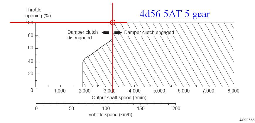

Ну тогда только в голову приходит, что у Армейца при сильном разгоне со 120 км/ч до 150 км/ч АКПП снимается с блокировки гидротрансформатора и идет сильный нагрев теплообменника в радиаторе.нео адамс 41 писал(а):Всем привет! У меня 4 листа защиты ,силовик арб ,пластмассовая херня под радиатором уже отломлена давно.Обдув радиаторов минимальный.Пока не заменил термос от п 4 ничего не мог сделать температура была до 100гр .Сейчас в среднем 89-92гр.
Происходит это из-за того, что лобовое сопротивление воздуха на таких скоростях довольно высокое, и без блокировки ГТ (при тапке в пол) очень сильно идет нагрев АКПП и впоследствии и самого двигателя. (что-то типа stall test-а, который нельзя делать дольше 5 секунд)
Помните я видео выкладывал своего разгона с места до 150-ти. Там тоже греться двигатель начинал после 140 км/ч с тапкой в полу (ГТ скорее всего был разблокирован)
Плавный же разгон до 150-ти нагрева не вызывал...
Надо бы температуру АКПП еще на таких скоростях и таких разгонах помониторить....

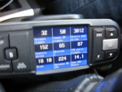

в принципе сходится эта версия
Смотрим что на скорости 150 км/ч всего 3000 оборотов, педаль газа нажата на 65% (ГТ заблокирован) А вот и то видео в 30 градусную жару.
