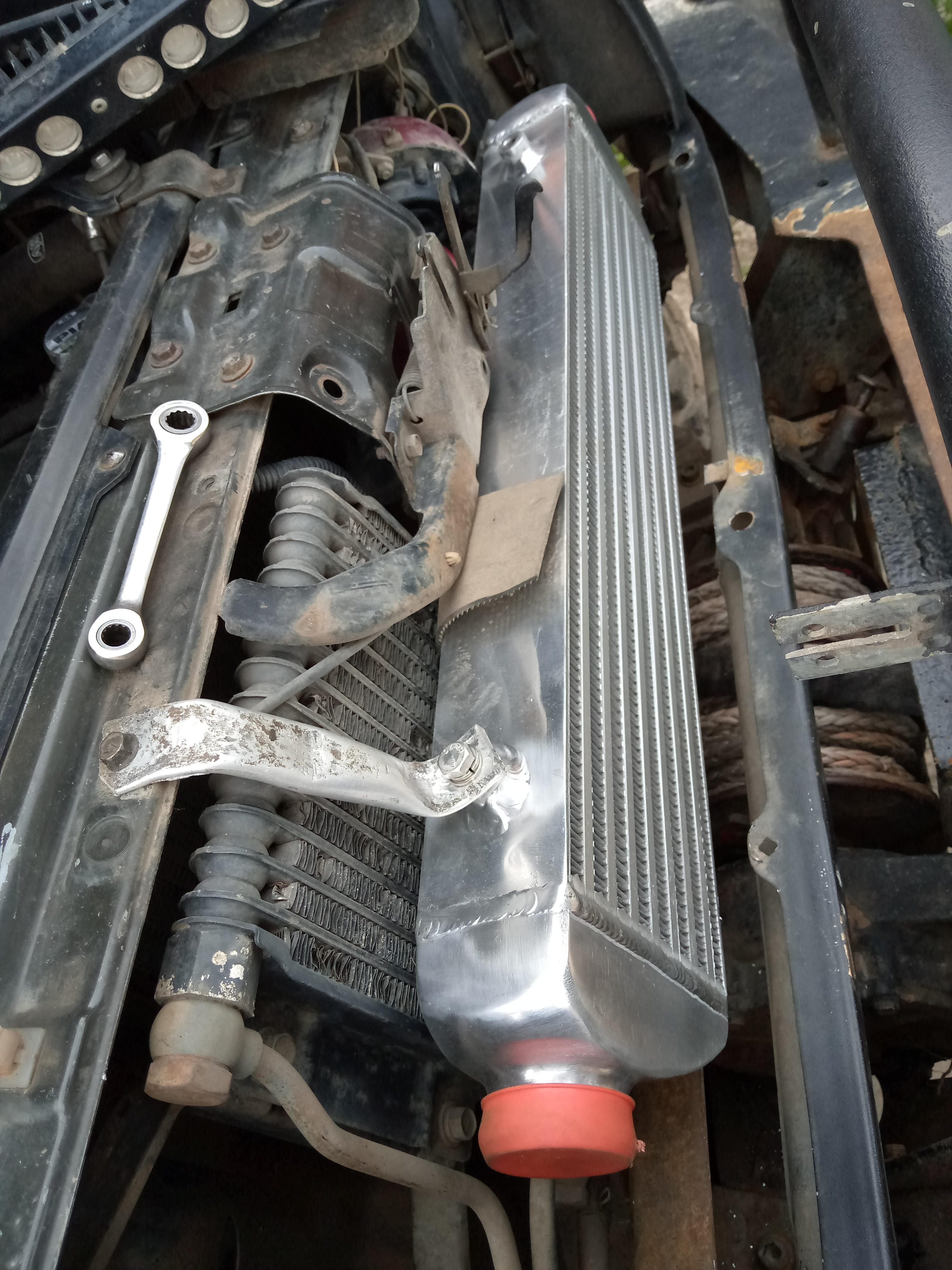

Немного облегчился
Нержа, хотя магнитится и горит при сварке как оцинковка, но в воде на срезе не ржавеет. 27х3 типа бесшовная, но с одной стороны смотришь - есть шов, с другой нету

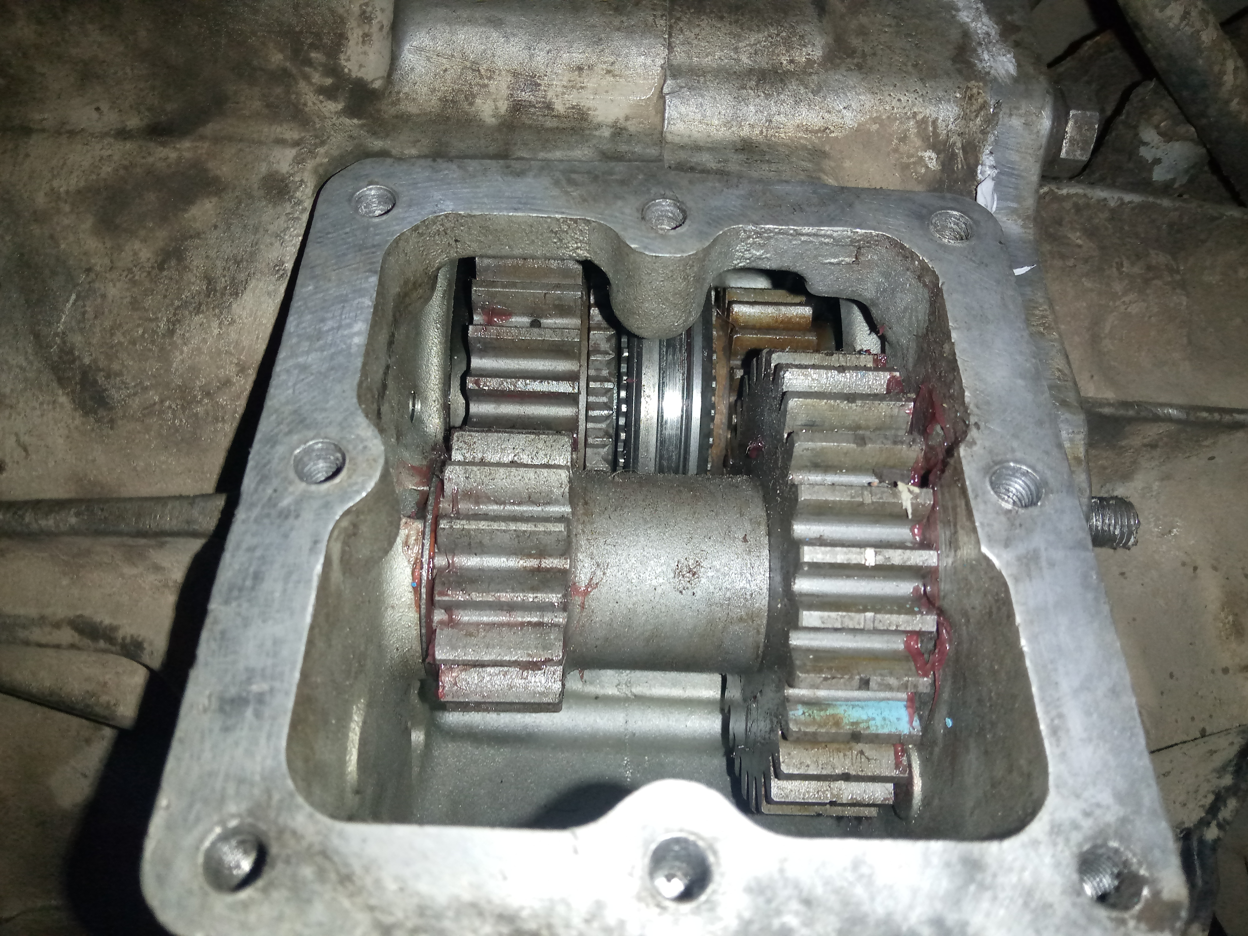

да, но смотри на другоеlesnik5000 писал(а): ↑Это лючек КОМа?

Женек, я в раздатку только один раз ползал, так что х.з. что там. Шестерни новые большие?

это понижайка 3 к 1lesnik5000 писал(а): ↑ Шестерни новые большие?

Черный кабрик
этих нету, да и не было в маленькую раздатку, это производство с 0, к сожалению прямой зуб, но вроде не все так плохо. По твердости вообще все норм должно бытьlesnik5000 писал(а): ↑ Чьё производство? 3.15:1 кажется должно быть по количеству зубов?

Понятно. Я не спец в этом деле. Себе покупал у Санчеса86 2.9 На второй спорт, там косозкбая. Пользуюсь не часто, так у меня до сих пор гудит как троллейбус
