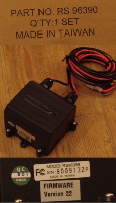

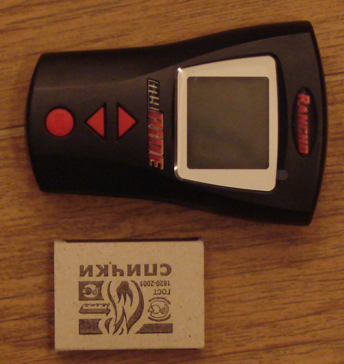

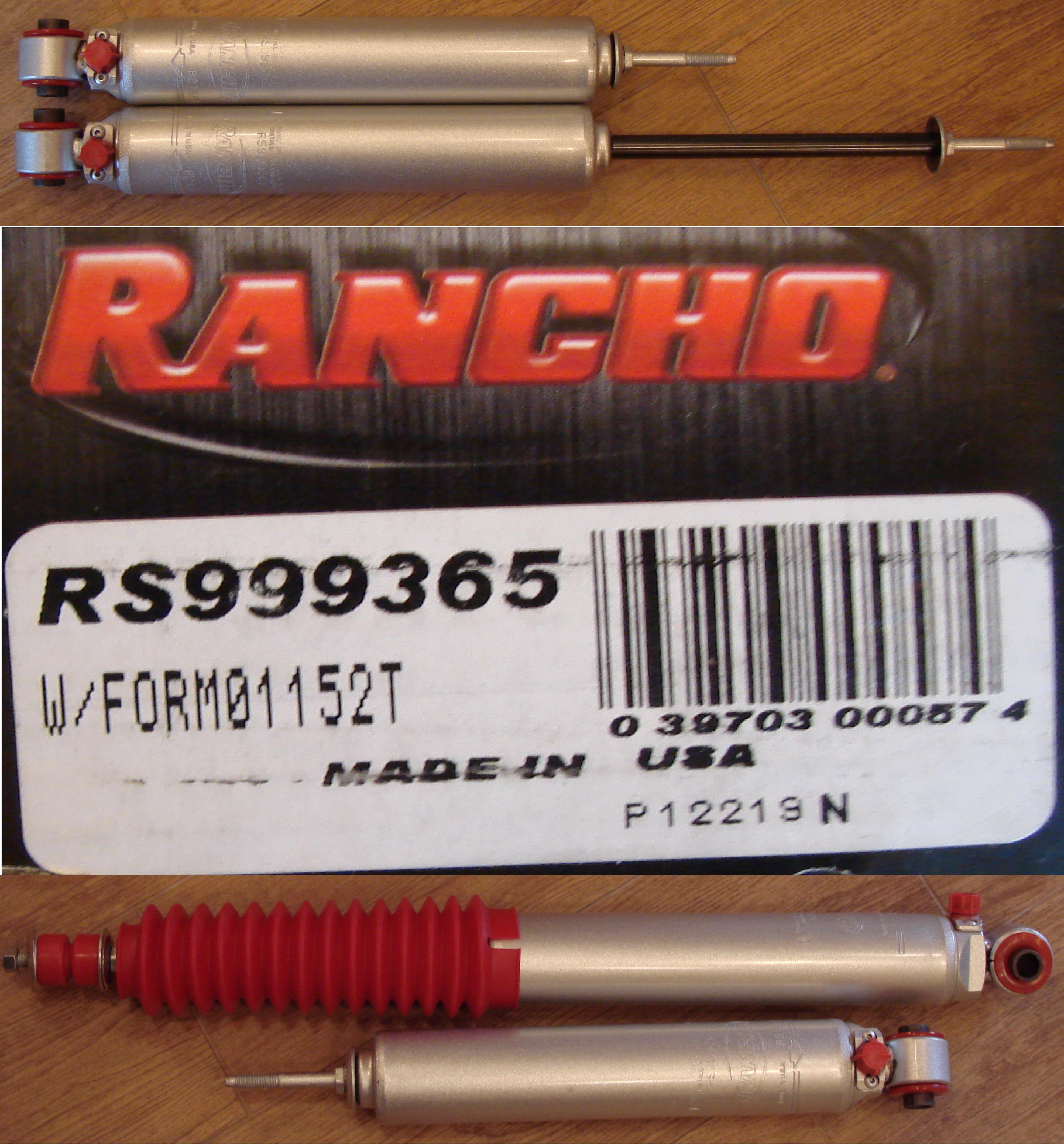

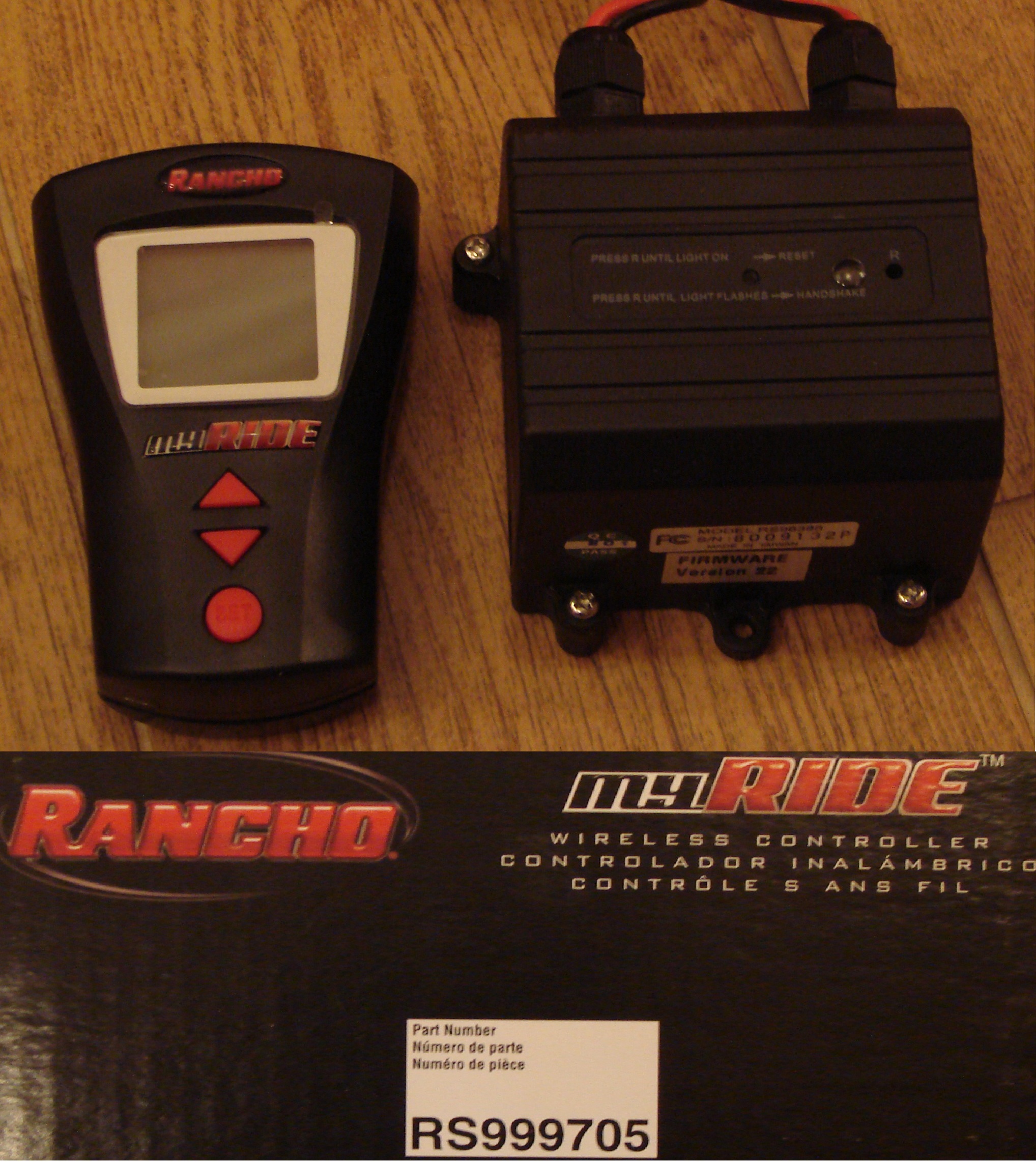

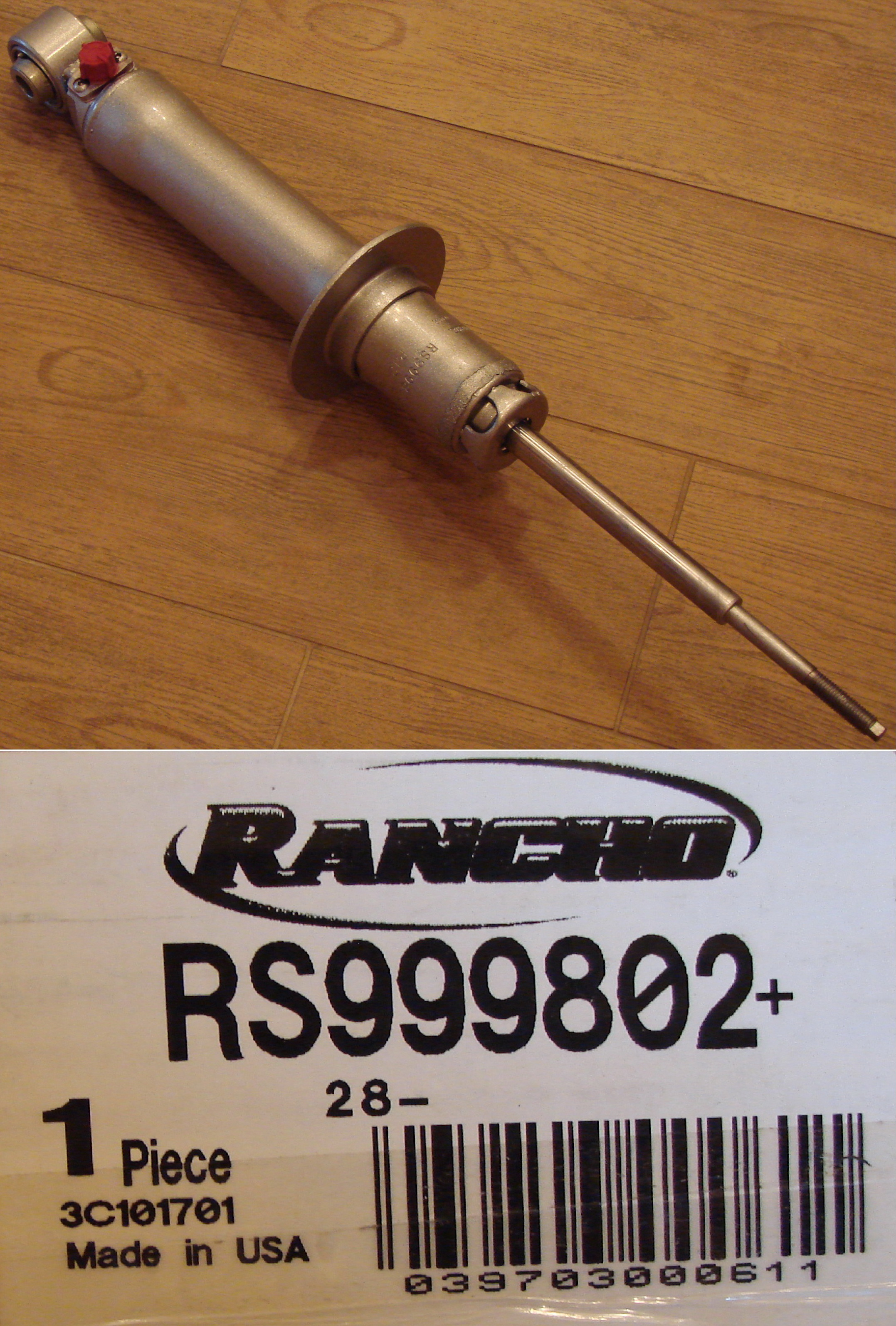

Доброго времени суток, форумчане!
Прибыл сегодня ко мне комплект регулируемых амртизаторов с компрессором и блоком управления от Rancho, серия Rancho RS9000XL, ура!
Распатронил я коробку, все там целенькое, аккуратненько упакованное, красота!
Заказывал я такой комплект:
1. Rancho RS999365 - амортизаторы задние, $221.98 (2 шт)
2. Rancho RS999802 - амортизаторы передние, $399.98 (2 шт)
3. Система управления (блок и беспроводной пульт управления, компрессор, шланги, провода и пр.) - $280.99
4. Обработка заказа и доставка - USPS EMS Express, $221.55
ИТОГО:$1,124.50
Заказывал здесь: https://www.summitracing.com, очень внимательные и обязательные товарищи, терпеливо отвечали на все мои наверняка косноязычные письма, говорить и понимать по-американски
еще могу (so-so
), а вот писать... Но все замечательно, подобрал-оплатил-получил! (Кстати, платил ч/з Pay Рal-тоже удобно и все понятно).
Большое спасибо одноклубникам: Евгению (Delika379), Святославу (Свят) и Андрею (Lebed) за поиск решения, помощь в подборе комплекта и советы по заказу/оплате! Респект и уважуха!
Собственно, вот что прикупил: На следующей неделе поставлю, помолясь
протестирую, надеюсь на самое лучшее! Типа такого:

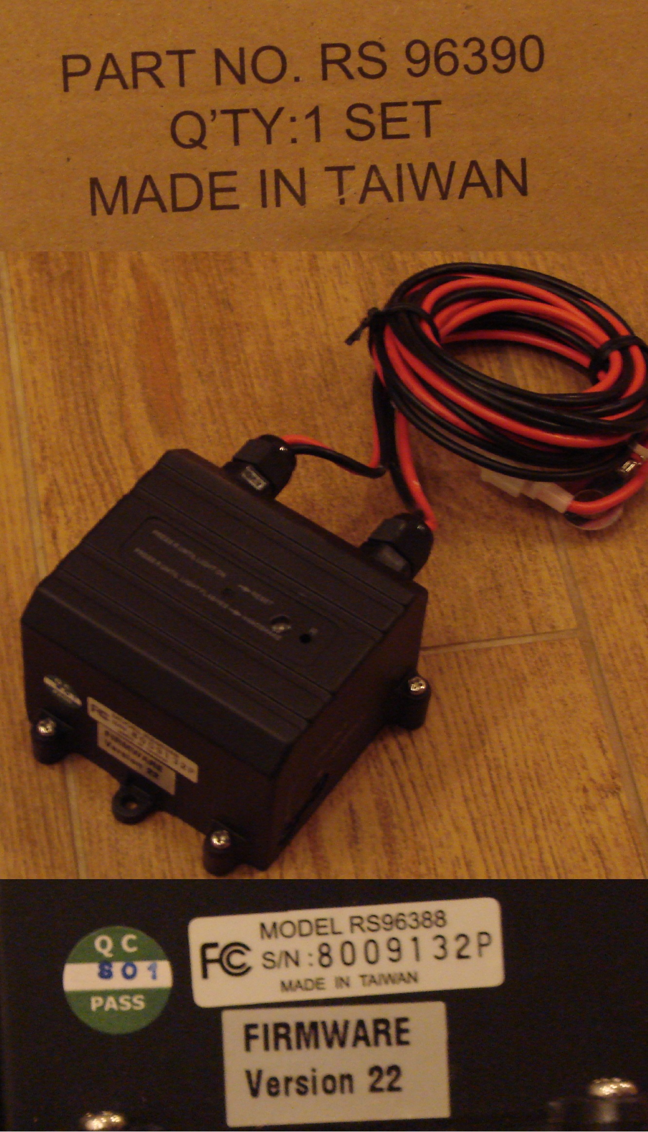

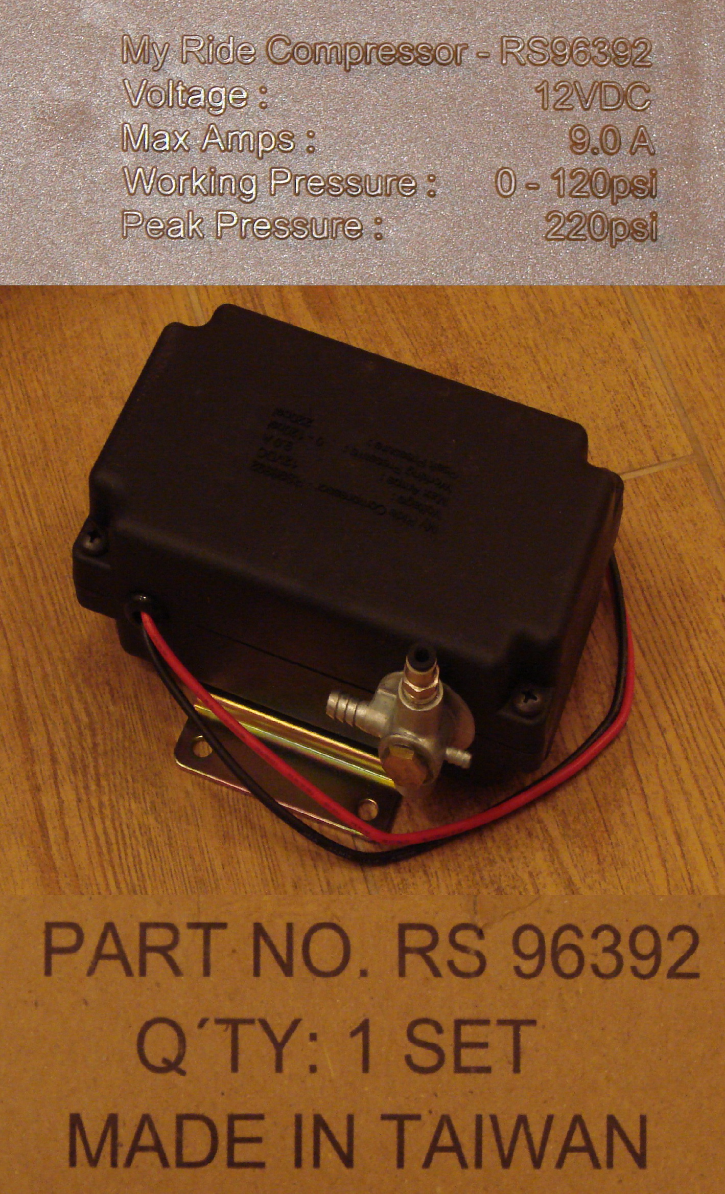

По компрессору.
Да, именно такой-же в точности, как у Евгения:Lebed писал(а):Надеюсь, что Виталий отпишется о виде компрессора. Думаю, что у него будет такой же как и у Вас.

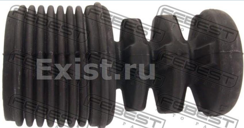

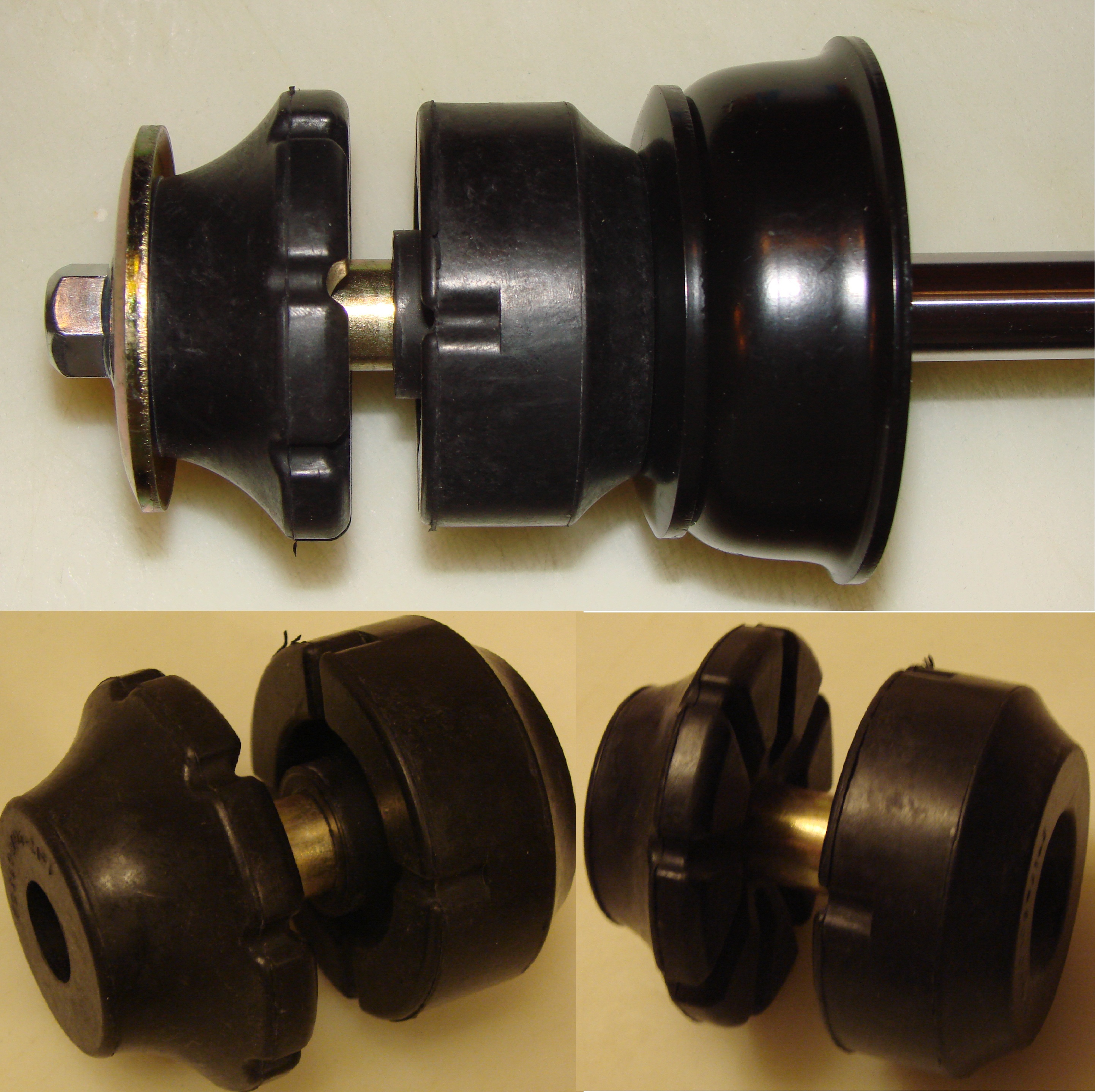

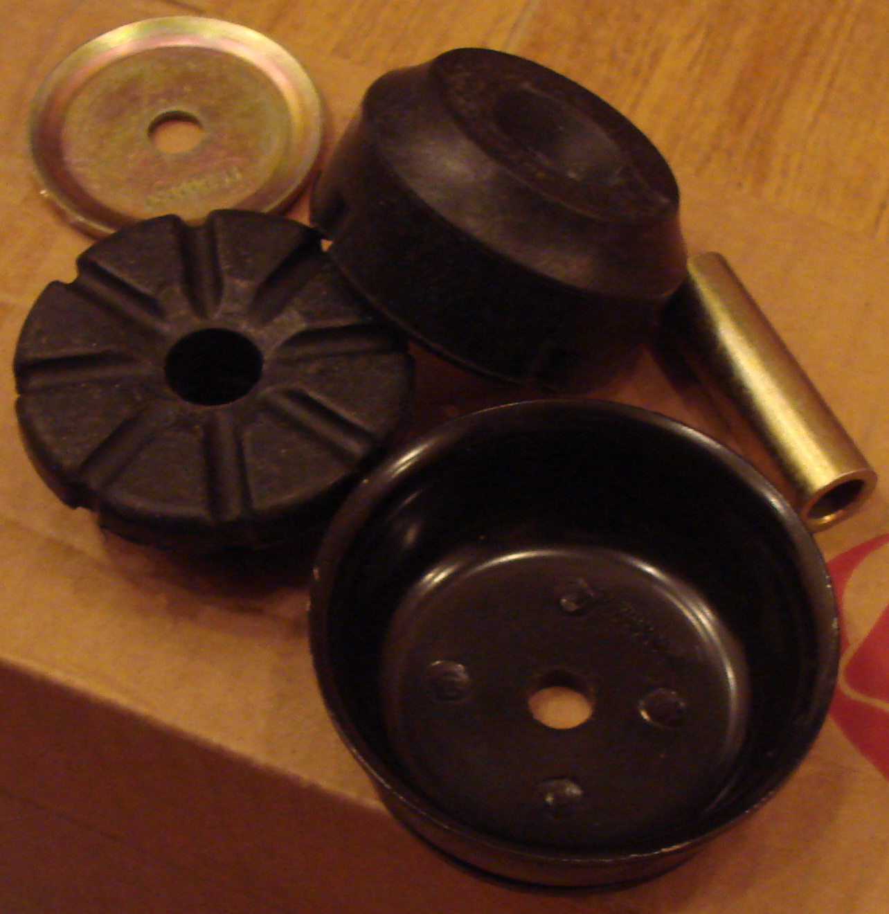

Возник у мекня вопрос с передними амортизаторами:
в коробках с ними лежат чашки и резиновые втулки интересной такой формы: Они несколько отличаются от штатных резинок.
Евгений (Delika379), Вы ведь ставили такие аморты, подскажите, как верно собрать отбойник?

Собирайте как штатный, только с новыми отбой никами. И еще что бы поставить пыльники на середине амортизаторы , придется точить шайбу. Ну там как раз берете поймете. У вас были полиуретановые проставки на передние аммо? Красные такие. Постарайтесь их поставить ровно. Как начнете собирать поймете про сто я говорю.

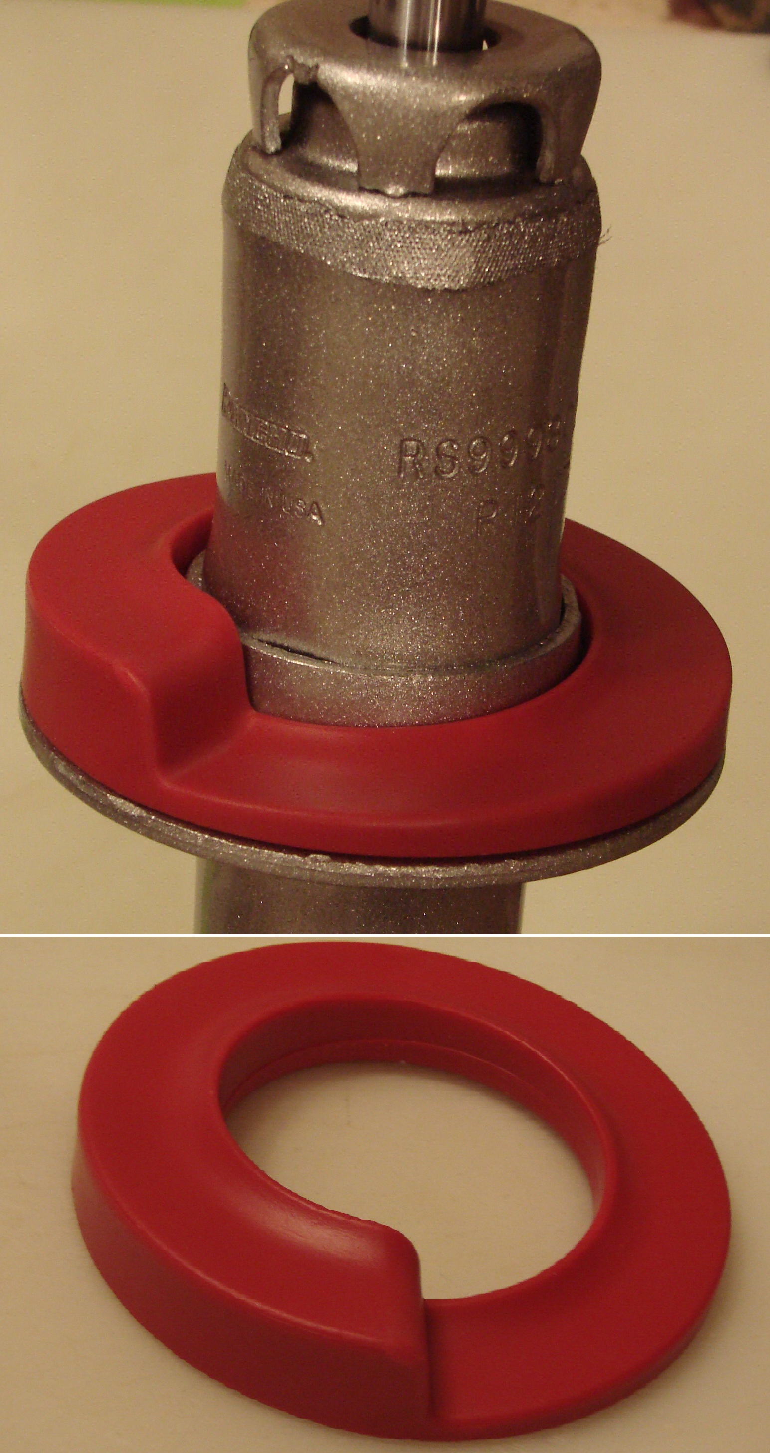

Сейчас пытаюсь разобраться с установкой пыльников (отбойников) передних амортов, ведь в комплекте поставки таких штук: не было. Они по каталогу MR 554120.
Евгений (Delika379), Вы ведь собирали уже не одну Ранчевскую стойку, подскажите, пожалуйста, Вы туда ставили эти пыльник (отбойник) от штатных?
"Ни-че-го не понимаю..." (с
Спасибо
Посмотрите, я правильно собрал? И куда там нужна шайба? Какого диаметра/толщины? Фото нет?Delika379 писал(а):Собирайте как штатный, только с новыми отбойниками. И еще что бы поставить пыльники на середине амортизаторы, придется точить шайбу. Ну там как разберете поймете...
Если это про эти:то были. А с ними какие особенности? Ровно поставить где-на площадке амортизатора?Delika379 писал(а):У вас были полиуретановые проставки на передние аммо? Красные такие. Постарайтесь их поставить ровно. Как начнете собирать поймете про что я говорю.

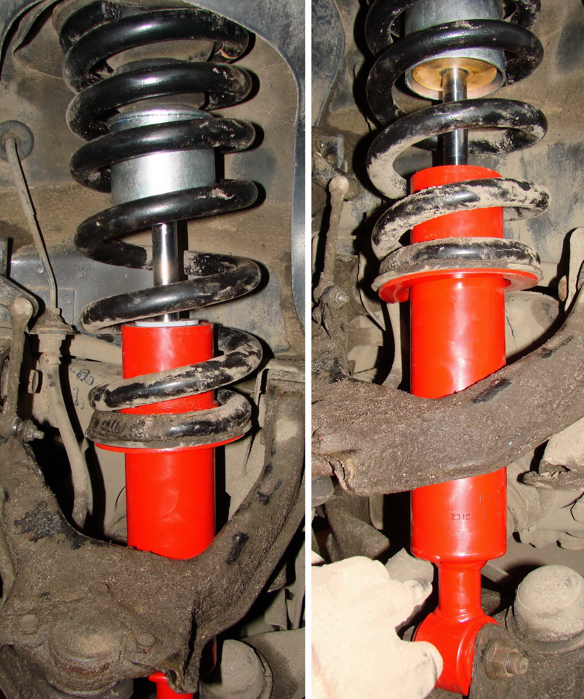

А стоят у меня на передке Koni Heavy Track RAID 90-5443, у них тоже пыльников нет, а отбойники такие, своеобразные: Вот в связи с этим и интересуюсь-оденутся-ли штатные пыльники/отбойники на шток передних амортов Ранчо? Там диаметр 16мм, а сколько у штатного?
Дело тут вовсе не в переживаниях, а в желании подготовится полностью к установке. Сервис неплохой, но кроме наждака да сверловочника ничего стационарного нет, а УШМками много-ли наваяешь?Delika379 писал(а): Вы так не переживайте...
Дело в том, что нет у меня родных стоек, отдал одним...Delika379 писал(а): ...Теперь по пыльникам- отбойникам. Когда разберете родную стойку, увидите что пыльник держиться на бобышке. На ранчо таковой нет. Придется делать шайбу. Размеры снимите с родной стойки. По ровности...
А резиновую прокладку под пружину ставить на красный полеуретан? Нужна она там?Delika379 писал(а): ...Когда будете ставить пружину на полиуретановую прокладку, она будет норовить " съехать", потому как направляющей как на родной стойке нет. Поэтому постарайтесь поставить сразу ровно...
