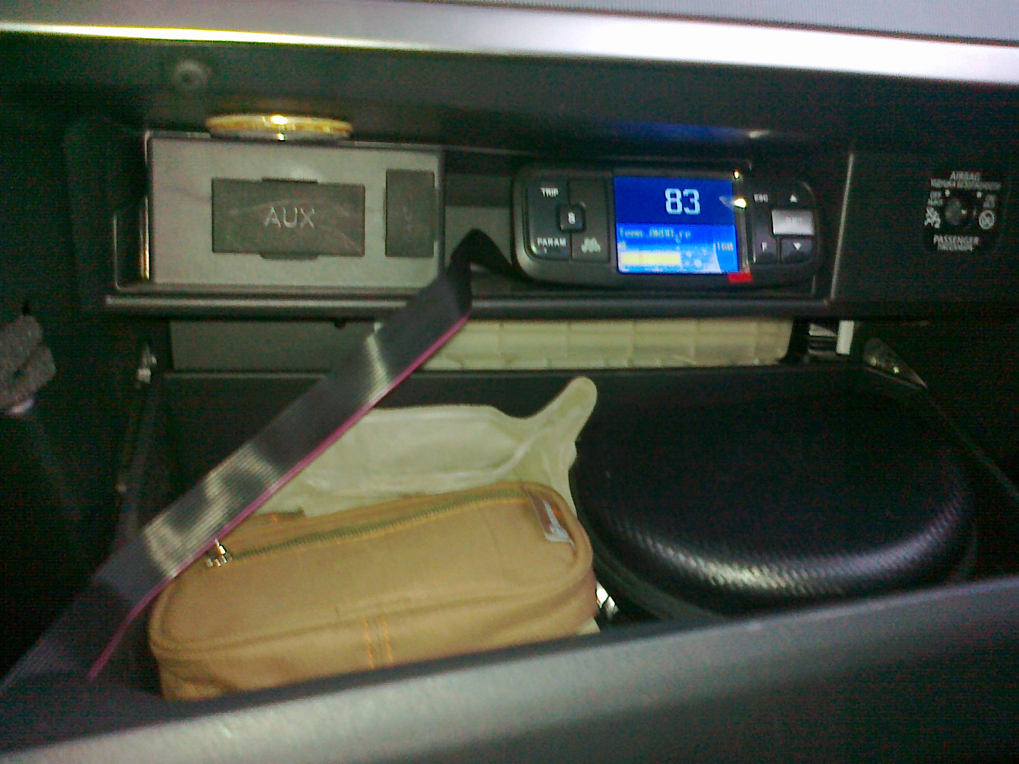

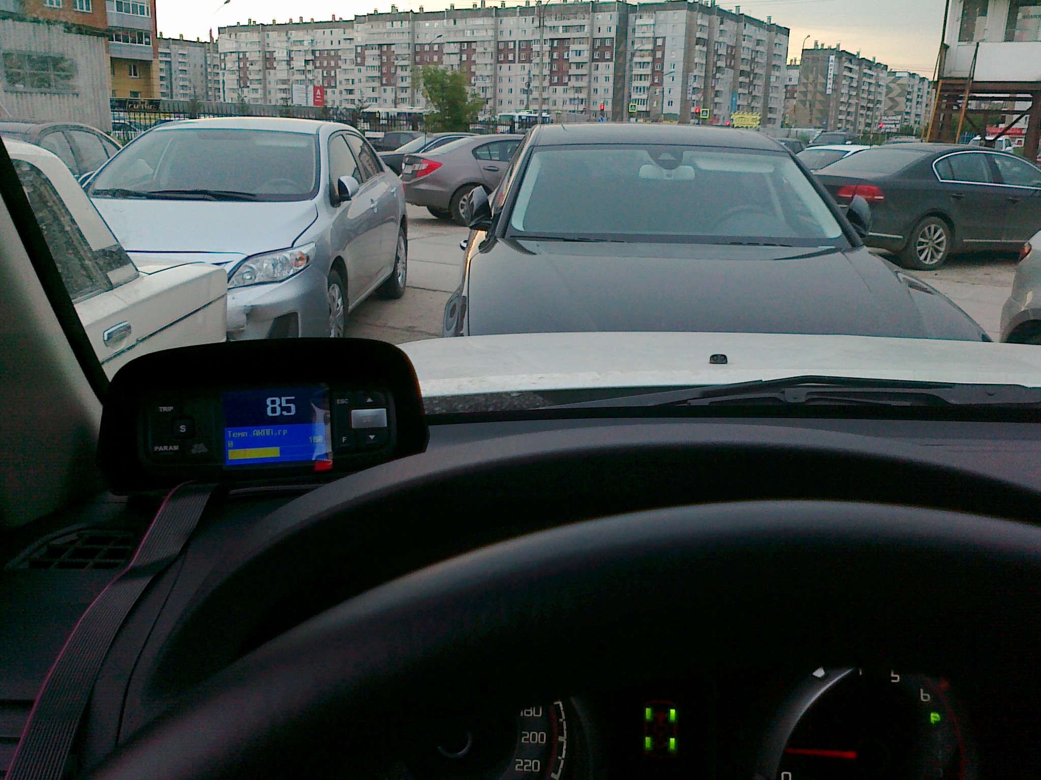

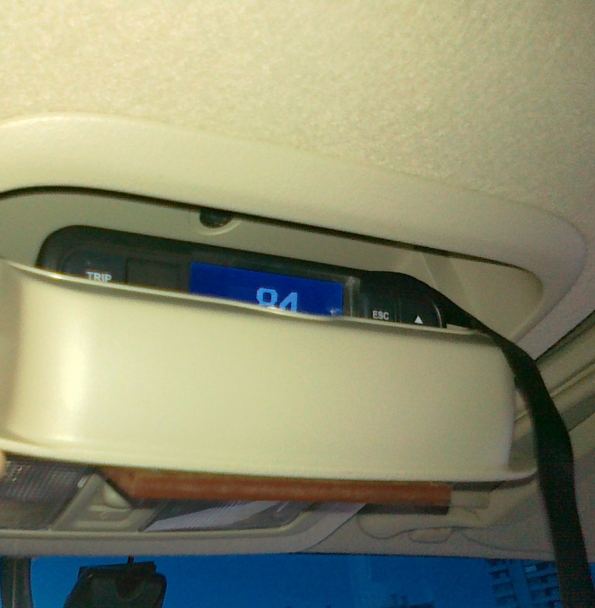

Re: Температура в АКПП, оборуд-ой дополнительным радиатором.
Вариантов то на самом деле не много.olegro писал(а): Я пока так и не нашел куда можно временно притулить Мультик, что б он не мешался и не летал по салонуПридумаю чо нидь, отпишусь.
Олег! Задача какая поставлена? Мониторинг или инфа о критической температуре? Если второе, то место для диода уж точно найдешь
Вообще Андрей, задача поставлена мониторить температуру ОЖ и АКПП на всех диапазонах, т.к. динамика прогрева тоже интересует.Lebed писал(а):Олег! Задача какая поставлена? Мониторинг или инфа о критической температуре? Если второе, то место для диода уж точно найдешь
